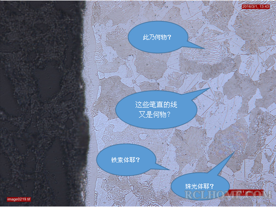

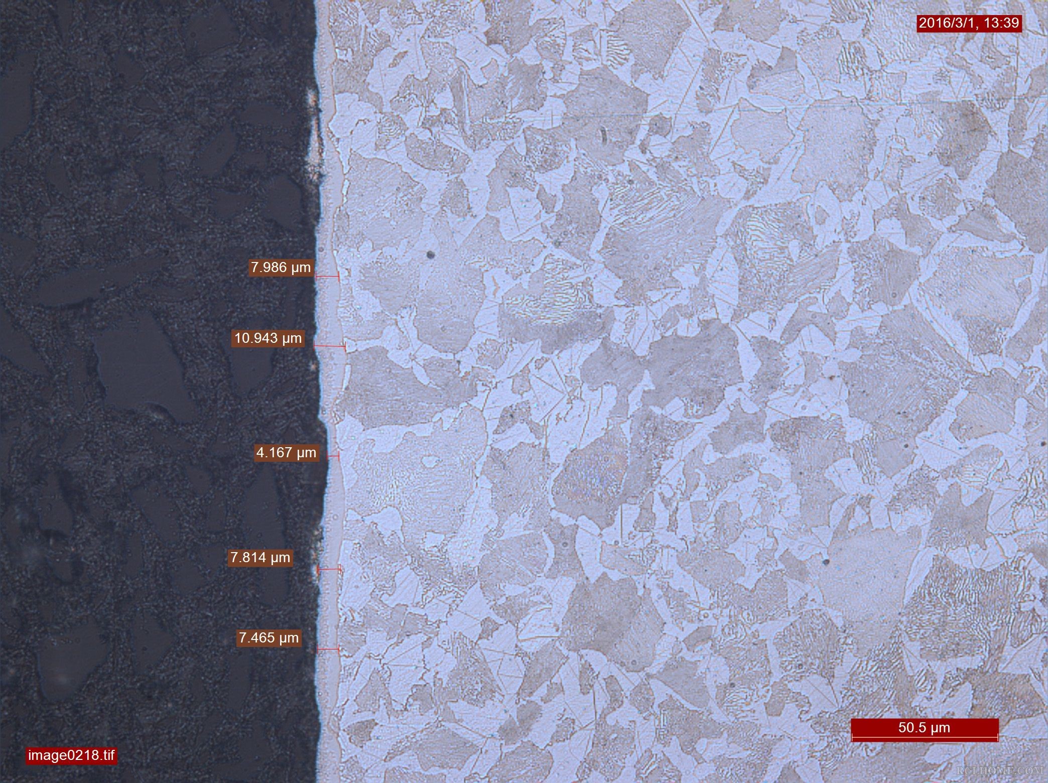

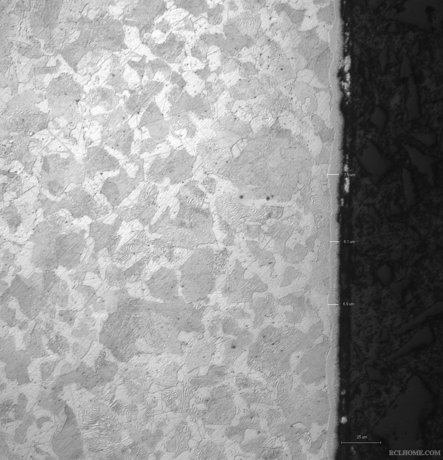

         这个材料标定时65Mn的,但实际化验分析却不符合65Mn的成分标准(http://www.rclhome.net/forum.php ... 19887&fromuid=8),经530℃短时渗氮后的金相组织如下

 楼主| 发表于 2016-3-2 09:45:43 | 显示全部楼层
          补充说明:材料为轧制圆钢(料头)取样,未经任何预备热处理,大家看看心部组织是什么玩意儿
发表于 2016-3-2 10:17:33 | 显示全部楼层
孤鸿踏雪 发表于 2016-3-2 09:45
补充说明:材料为轧制圆钢(料头)取样,未经任何预备热处理,大家看看心部组织是什么玩意儿 ...
F+P

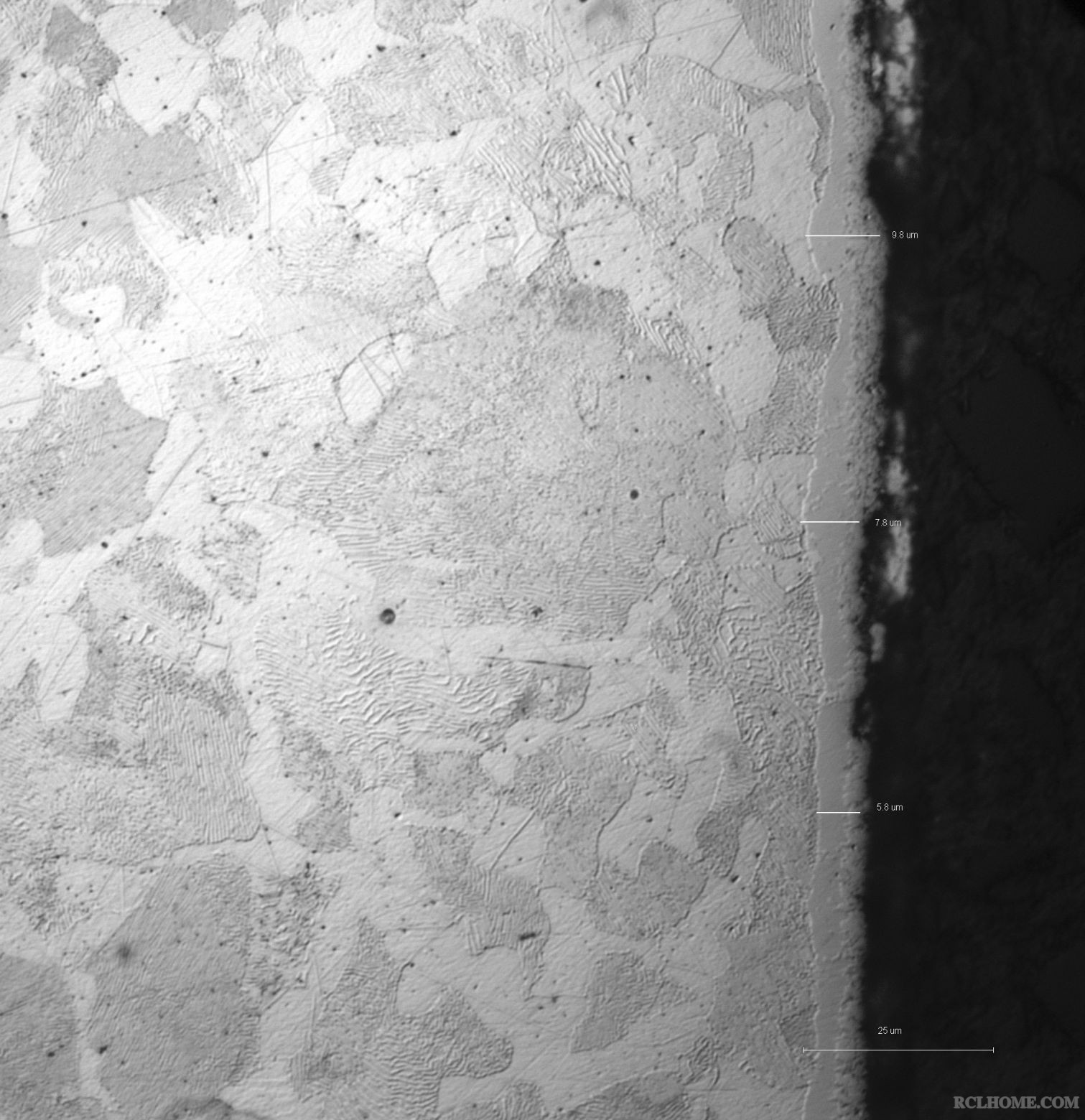

发表于 2016-3-2 10:18:10 | 显示全部楼层
腐蚀的不是很深,还拍了两张SEM。
发表于 2016-3-2 10:19:54 | 显示全部楼层
看了成分,不对吧?含碳量0.86的高碳低合金钢,组织怎么可能是这样的了?
发表于 2016-3-2 12:44:30 | 显示全部楼层
天天看65Mn等温退火样。没有这样的
估计这货的含碳量大概0.55左右
 楼主| 发表于 2016-3-2 13:57:41 | 显示全部楼层
清淡 发表于 2016-3-2 10:19
看了成分,不对吧?含碳量0.86的高碳低合金钢,组织怎么可能是这样的了? ...
0.86%的含碳量是我司化验的结果
 楼主| 发表于 2016-3-2 13:58:08 | 显示全部楼层
清淡 发表于 2016-3-2 10:18
腐蚀的不是很深,还拍了两张SEM。
那幅图是SEM照片?
 楼主| 发表于 2016-3-2 14:00:40 | 显示全部楼层
          这些斑马花纹和直线是么?
我认为是铁素体基体上的碳化物孪晶带,但如何形成的?  发表于 2016-3-3 19:04
 楼主| 发表于 2016-3-2 14:16:44 | 显示全部楼层
腐蚀的不是很深,还拍了两张SEM。
为什么看不到扩散层?
发表于 2016-3-2 14:24:22 | 显示全部楼层
孤鸿踏雪 发表于 2016-3-2 14:00
这些斑马花纹和直线是么?
都是珠光体和铁素体吧。那个直线不知道是不是划痕!
发表于 2016-3-2 14:25:44 | 显示全部楼层
孤鸿踏雪 发表于 2016-3-2 13:57
0.86%的含碳量是我司化验的结果
看着成分不可能是0.86含碳量。0.86都属于过共析钢了,就算超缓慢冷却也不会出现这样的铁素体。
 楼主| 发表于 2016-3-2 14:31:20 | 显示全部楼层
            为什么看不到明显的扩散层?另外,为什么有的珠光体看不到那些层状(条纹)组织?
发表于 2016-3-2 14:37:36 | 显示全部楼层
孤鸿踏雪 发表于 2016-3-2 14:31
为什么看不到明显的扩散层?另外,为什么有的珠光体看不到那些层状(条纹)组织? ...
扩散层这个我也不清楚,对氮化不是很熟。关于珠光体看不到那些层问题,这个问题我在去年年会上讲过啊,空间结构不同造成的。
孤鸿踏雪 + 10 感谢提醒
发表于 2016-3-2 14:39:22 | 显示全部楼层
孤鸿踏雪 发表于 2016-3-2 13:58
那幅图是SEM照片?
第一张和第三张感觉拍的是SEM图片,立体感很强。
 楼主| 发表于 2016-3-2 14:43:45 | 显示全部楼层
清淡 发表于 2016-3-2 14:37
扩散层这个我也不清楚,对氮化不是很熟。关于珠光体看不到那些层问题,这个问题我在去年年会上讲过啊 ...
           就是珠光体团位向和拍摄角度不同所致
 楼主| 发表于 2016-3-2 14:45:15 | 显示全部楼层
          拍摄者用的是康巴斯显微镜,这款显微镜有SEM功能?
发表于 2016-3-2 14:50:47 | 显示全部楼层
孤鸿踏雪 发表于 2016-3-2 14:43
就是珠光体团位向和拍摄角度不同所致
和拍摄无关,和切取面有关。
发表于 2016-3-2 14:52:30 | 显示全部楼层
曾经看过一台奥林巴斯的,好像可以,5毛钱的硬币能通过3D测出5字的高度。
 楼主| 发表于 2016-3-2 14:54:41 | 显示全部楼层
清淡 发表于 2016-3-2 14:50
和拍摄无关,和切取面有关。
        呵呵,是我的表达有问题

发表于 2016-3-3 07:54:01 | 显示全部楼层
看金相,没有扩散层,硬度梯度打过吗?

发表于 2016-3-3 18:59:39 | 显示全部楼层
心部组织为粗片状珠光体和铁素体,笔直的线条为铁素体基体上的碳化物孪晶带。

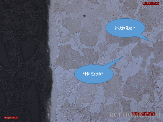

发表于 2016-3-4 20:11:22 | 显示全部楼层
铁素体中的黑色针既不是划痕也不是孪晶带,应该是“针状氮化物”。氮化后缓冷在铁素体相中出现,或者油冷用300℃回火也容易出现。正火态组织氮化后用4%Nital浸蚀淡化扩散层不明显,用硒酸浸蚀剂就很容易浸蚀出来(但硒酸剧毒,不常用。)

 楼主| 发表于 2016-3-6 10:26:29 | 显示全部楼层
junjiew 发表于 2016-3-3 07:54
看金相,没有扩散层,硬度梯度打过吗?
这个,真没有。
发表于 2016-3-8 00:03:22 | 显示全部楼层
谁说没有扩散层?23楼的意见我同意,针状氮化物都出现了,还说没有氮扩散?
 楼主| 发表于 2016-3-8 09:43:18 | 显示全部楼层
          那怎么看不出来呢?能否给标示出来

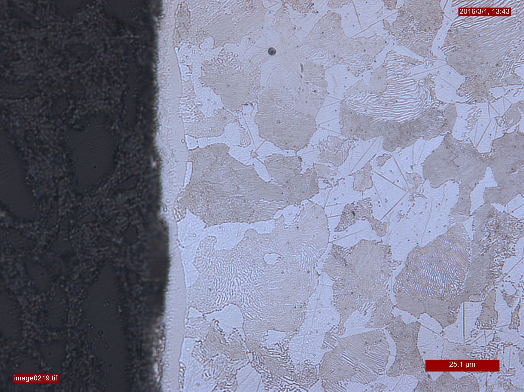

发表于 2016-3-8 15:04:01 | 显示全部楼层
孤鸿踏雪 发表于 2016-3-8 09:43
那怎么看不出来呢?能否给标示出来
最后一张图,看铁素体里面,很明显的有针状氮化物。第二张图是低倍照片,也可以看到,扩散层还不浅呢。
 楼主| 发表于 2016-3-8 15:55:11 | 显示全部楼层
这个氮化工艺(530℃×12h),扩散层会有这么深?
无疑是的,否则你认为这种细针是什么?  发表于 2016-3-11 12:45

发表于 2016-3-9 08:52:03 | 显示全部楼层
那怎么看不出来呢?能否给标示出来
碳钢的扩散层不像合金钢那么明显,到针状氮化物消失之前的都是扩散层
孤鸿踏雪 + 10 感谢交流!
 楼主| 发表于 2016-3-9 10:17:50 | 显示全部楼层
         抬上一杠:65Mn是碳钢吗?
签到天数: 1617 天
1955
12299
发表于 2016-3-9 11:31:03 | 显示全部楼层
孤鸿踏雪 发表于 2016-3-9 10:17
抬上一杠:65Mn是碳钢吗?
第一65MN合金含量并不高,第二老孤师傅的好像并不是65Mn
孤鸿踏雪 + 5 火眼金睛啊
 楼主| 发表于 2016-3-9 11:34:56 | 显示全部楼层
         佩服你的仔细和缜密!如果是65Mn呢?
签到天数: 1617 天
1955
12299
发表于 2016-3-9 11:42:18 | 显示全部楼层
孤鸿踏雪 发表于 2016-3-9 11:34
佩服你的仔细和缜密!如果是65Mn呢?
没做过65Mn,所以不能判断,但做过碳含量和65Mn差不多,Mn含量相对低一点的,也会出现针状氮化物
 楼主| 发表于 2016-3-9 15:43:42 | 显示全部楼层
michealyong 发表于 2016-3-9 11:42
没做过65Mn,所以不能判断,但做过碳含量和65Mn差不多,Mn含量相对低一点的,也会出现针状氮化物 ...
还记得你做的硬度在什么范围吗?
签到天数: 1617 天
1955
12299
发表于 2016-3-11 07:46:16 | 显示全部楼层
孤鸿踏雪 发表于 2016-3-9 15:43
还记得你做的硬度在什么范围吗?
表面硬度为:580HV1
孤鸿踏雪 + 5 感谢交流
 楼主| 发表于 2016-3-11 09:26:42 | 显示全部楼层
michealyong 发表于 2016-3-11 07:46
表面硬度为:580HV1
           你的回答可真有些特别:哪有氮化表面硬度检测只检测1针的,难道氮化技术达到了表面硬度极差和分散度为零的境界
签到天数: 1617 天
1955
12299
发表于 2016-3-11 12:18:39 | 显示全部楼层
孤鸿踏雪 发表于 2016-3-11 09:26
你的回答可真有些特别:哪有氮化表面硬度检测只检测1针的,难道氮化技术达到了表面硬度极差和 ...
是打了好几个点,硬度都在580HV1左右,误差不大
 楼主| 发表于 2016-3-11 15:07:36 | 显示全部楼层
            高啊,实在是高!你做的其它氮化产品表面硬度也这么均匀吗
 楼主| 发表于 2016-3-11 15:12:10 | 显示全部楼层
没有否则,我认同,受益匪浅!
