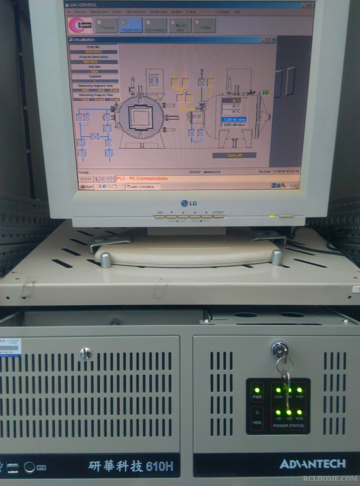

问题处理,原易普森真空炉的工控机出现故障,客户希望更换新的工控机,按原配置采购已不现实,现在客户采购了一台新的研华工控机进行替换。
按照正常的工作流程,安装操作系统、再安装软件的方式已不可行,因为没有工控机软件的安装软件。
采用了另一条思路,将原硬盘的数据整体移植到新的硬盘上来,由于驱动更新的问题,中间虽然出现了蓝屏,后也解决,电脑系统启动正常,软件启动正常了。但与PLC的联系还有问题,CP5611的驱动还没有解决,期待明天能有好结果。

折腾到了第三天,终于将问题解决,换工控机成功。
总结一下问题:
1、windowks2000不支持超过137G的大硬盘,而现在动不动500G的硬盘挂上之后就会去问题,你明明安装好了操作系统,一启动电脑发现什么也没有,分区还是错误的。解决办法,只分了两个区,而且两个区加起来不超过137G,剩下的就不分区,放在那里,也可以等所有问题处理完之后,增加win2000大硬盘支持补丁,再将剩下的空间找出来。
2、安装win2000和winXP中文版,界面单位符号的字显示乱码,win2000下没有适合CP5611卡的驱动,winXP下虽然有CP5611卡的驱动,但程序安装后还是不能联上西门300的PLC。所以换其他操作系统的路就堵死了。
3、用镜像还原的方式,新工控机的硬件驱动也出现问题,很多硬件没有对过去操作系统兼容,好在主要的几个硬件驱动都解决了,最后问题的焦点还是集中在CP5611卡的驱动上,还原后的驱动是有个惊叹号,实在没有办法的情况下,就绕道CP5611,使用西门子的编程电缆试,安装了这个编程电缆的驱动,一试编程电缆,居然通了,再检查CP5611卡的驱动,也有一个提示为正常状态,选择后重启,一切都正常了。
