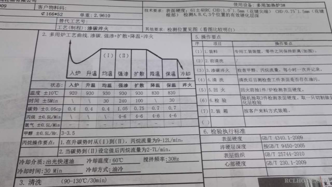

发表于 2016-3-1 08:38:52 | 显示全部楼层 |阅读模式
8620H材料渗碳,CHD=1.0-1.5,硬度58-62HRC,这样的工艺是否合理,主要是强渗阶段的碳势是否太低,请经常使用的专家多提宝贵意见。这个工艺是否有改进的必要。设备是丰东多用炉。甲醇做载气,丙烷做富化气。 个工艺webwxgetmsgimg.jpg

发表于 2016-3-1 08:43:38 | 显示全部楼层
回帖奖励 +2 金钱
你问这样的工艺是否合理?工艺在哪?怀疑碳势太低,碳势是多少呀?

发表于 2016-3-1 08:45:55 | 显示全部楼层
CHD=1.0-1.5,硬度58-62HRC。
这不是工艺,这是技术要求!通过什么样的工艺达到这个技术要求?你的工艺没有亮出来。

发表于 2016-3-1 14:32:50 | 显示全部楼层
楼主,看不到工艺,谈何合不合理啊

 楼主| 发表于 2016-3-2 08:38:26 | 显示全部楼层
抱歉,工艺没有传上来。现在补上。

 楼主| 发表于 2016-3-2 08:38:54 | 显示全部楼层
不好意思,现在补上了

发表于 2016-3-2 09:46:36 | 显示全部楼层
930,用1.05的碳势,我也觉得有点低了,可以1.15-1.2的碳势

发表于 2016-3-2 10:34:36 | 显示全部楼层
通常碳势是低了,8620我们930温度的话,强渗碳势一般1.15-1.20左右,扩散0.9-0.95.
但这是我们零件,并且是根据检测结果来的。如果楼主餐奥没吵过18%的话,可以提高碳势。

发表于 2016-3-7 10:05:38 | 显示全部楼层
daswang 发表于 2016-3-7 08:16
Ni是强碳化物元素,那么它是否会有残余奥氏体量增多的作用。也有人反映与20crmnti比,它的渗碳速度比较慢 ...
那么你们现在生产出来的金相结果是什么样。我认为你强渗调整到1.15  扩散调整到0.9。这样的工艺完全没问题。在调前你要把你现在生产的结果发出来。

12299
发表于 2020-11-10 08:43:29 | 显示全部楼层
个人愚见:强渗温度930度,强渗碳势可以提高到1.2C%,扩散碳势可以提高0.85C%,终扩散可以0.80C%,之前我们伊顿的产品就是这个工艺,另外按照你上面那个工艺,非马和内氧化应该蛮严重吧

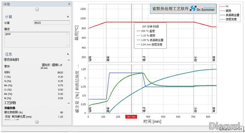

发表于 2020-11-12 08:03:32 | 显示全部楼层
用软件模拟计算8620合金系数1.03,渗速比纯碳钢略快。930℃碳黑形成极限1.3%C,按90%计算,碳势可用1.17%C。建议按1.15%C強渗,但強渗/扩散比例要调整,强渗时间要缩短。

2841
发表于 2020-11-26 14:42:59 | 显示全部楼层
Consultanting 发表于 2020-11-12 08:03
用软件模拟计算8620合金系数1.03,渗速比纯碳钢略快。930℃碳黑形成极限1.3%C,按90%计算,碳势可用1.17 ...
先进

发表于 2020-11-28 07:10:00 | 显示全部楼层
用模拟软件优化热处理工艺确实可以为企业带来可观的经济效益!

发表于 2023-12-9 09:08:24 | 显示全部楼层
用什么软件模拟的呢?不错!

发表于 2025-9-3 11:12:09 | 显示全部楼层
大神,模拟软件,感觉太牛了!发一个出来,学习学习!谢谢!
