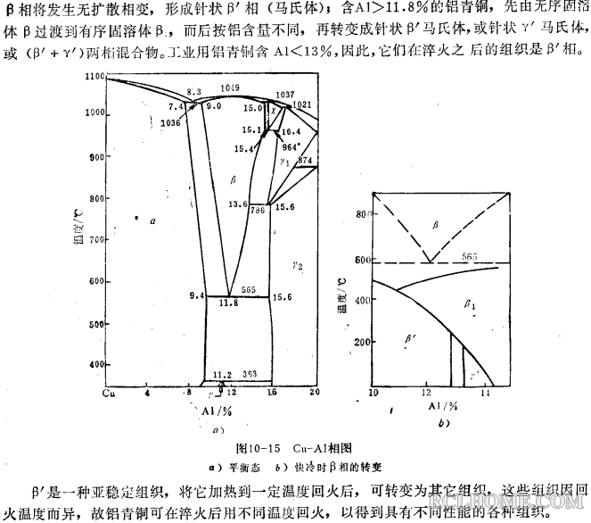

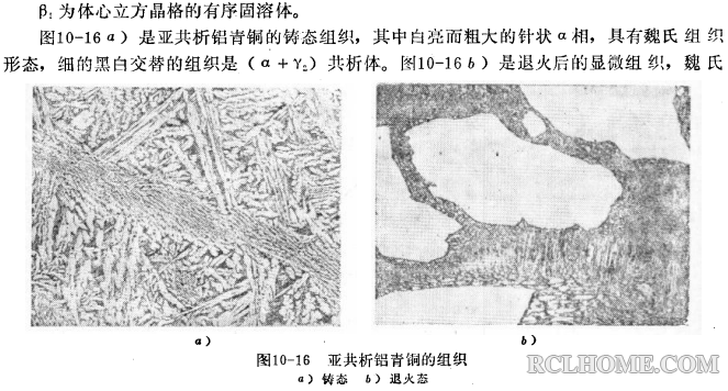

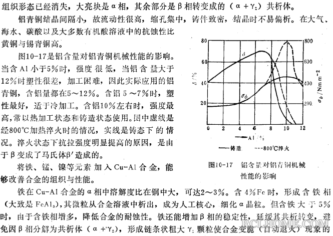

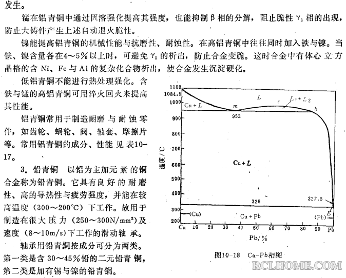

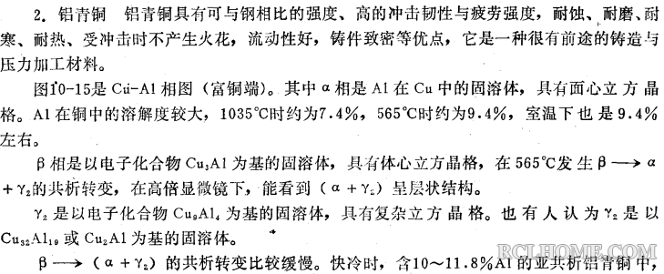

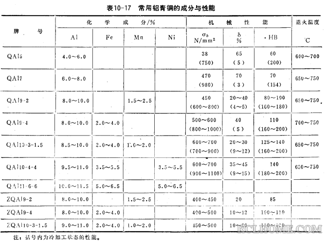

发表于 2016-2-27 09:24:52 | 显示全部楼层
          没有做过有色金属及合金的热处理,这里找到一点有关铝青铜的资料,悉数上传,希望对楼主有所帮助
