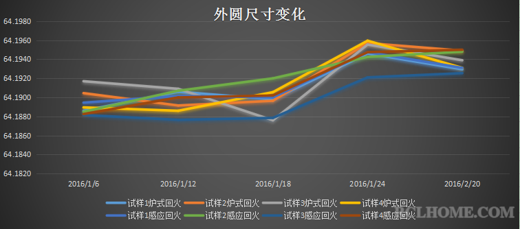

计划好久,终于开始感应回火相关实验
目前已放置月余,时间太短数据目前没什么价值
炉式回火硬度在740HV左右感应在710HV左右实验目的主要是观察感应回火后残余应力是否异于传统炉式回火。没法直接检测残余应力只好用自然时效的方式
请教各位坛友是否有更好的实验方式检测。缩短实验时间并求得产品尺寸自然的变化。毕竟是做轴承的,微量的变形对游隙有很大的影响。特别是库存产品。
