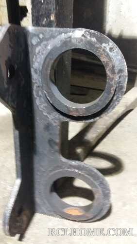

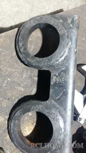

发表于 2016-2-19 16:18:15 来自手机 | 显示全部楼层 |阅读模式
有能做的联系我

 楼主| 发表于 2016-2-19 17:55:06 来自手机 | 显示全部楼层
表面硬度HRC50~55,硬度层3~5mm

 楼主| 发表于 2016-2-19 17:57:48 来自手机 | 显示全部楼层
技术要求:材质40cr  内孔表面淬火HRC50~55,

 楼主| 发表于 2016-2-19 17:59:10 来自手机 | 显示全部楼层
硬度层要求3~5mm

 楼主| 发表于 2016-2-19 18:00:32 来自手机 | 显示全部楼层
有能做中频或高频的联系我

发表于 2016-2-20 07:56:37 | 显示全部楼层
最好看看图纸,内孔尺寸是多少?两个内孔还是一个?

发表于 2016-2-20 14:22:38 | 显示全部楼层
这个有点难度,用旋转感应器可以搞定。
发表于 2016-2-20 14:55:07 | 显示全部楼层
龟山淬火 发表于 2016-2-20 14:22
这个有点难度,用旋转感应器可以搞定。
双匝加调整间隙嘞

发表于 2016-2-21 16:35:15 | 显示全部楼层
要求不高时,用一个感应器同时加热淬火。

发表于 2016-2-27 15:49:59 来自手机 | 显示全部楼层
13513713488.18637161178河南德胜公司刘保增,或请您留下联系方式!谢谢!
41
41
发表于 2016-2-27 15:53:44 来自手机 | 显示全部楼层
内孔直径多少?目测30mm以上!请留下联系方式张工!

 楼主| 发表于 2016-3-2 06:27:19 来自手机 | 显示全部楼层
刘工不好意,忙了几天没上论坛。这批工件我们选择了高频淬火以解决。
