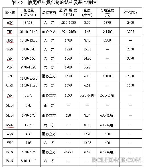

 楼主| 发表于 2016-2-18 17:07:10 | 显示全部楼层
aaron01 发表于 2016-2-18 12:54
书上说,氮化是合金氮化物强化机制为主。(铁素体渗氮或者铁素体软氮化工艺) ...
          这里有不同合金氮化物的硬度
