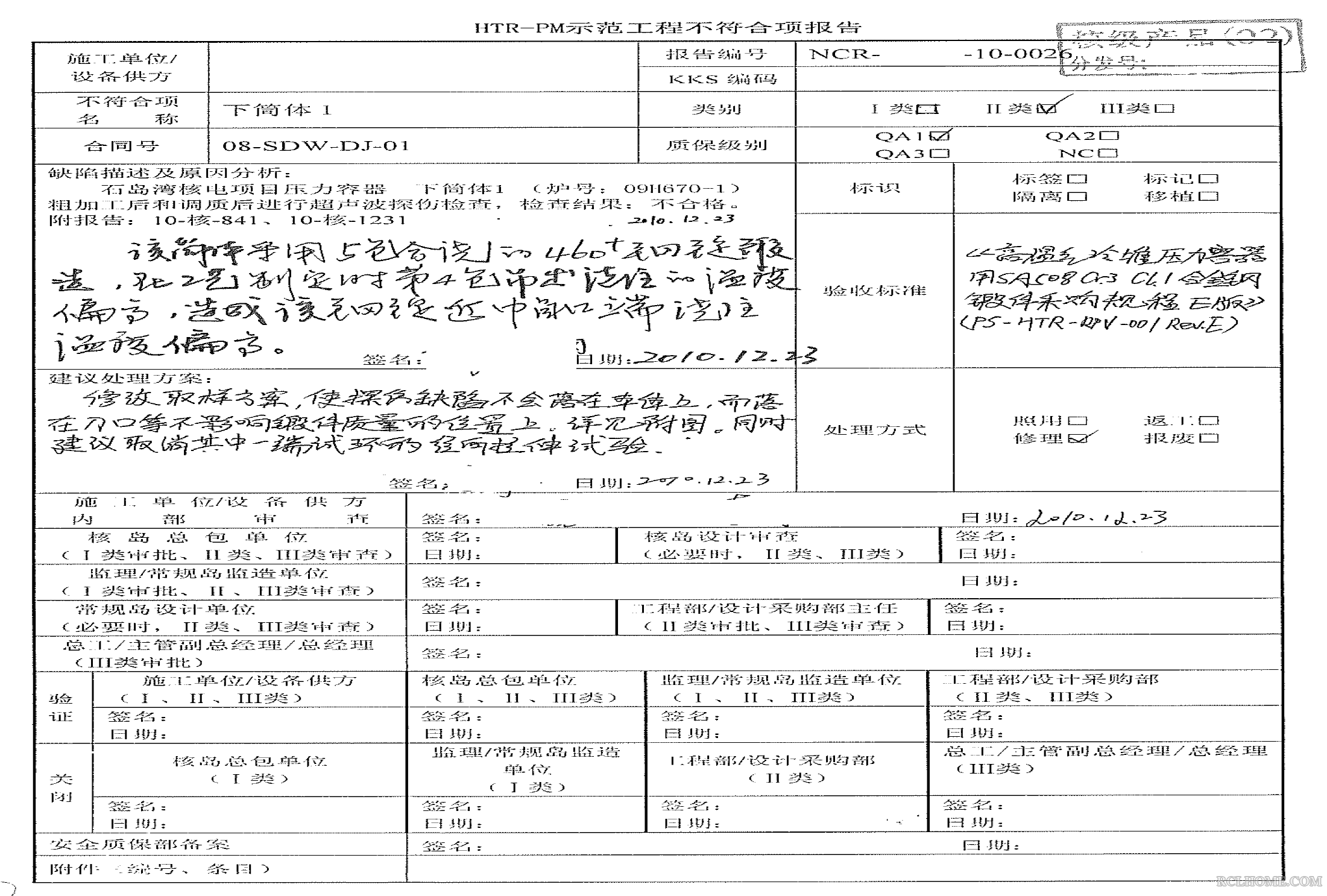

发表于 2013-3-1 09:32:12 | 显示全部楼层
吉祥如意 发表于 2013-3-1 08:48
请哪位能举个典型的实例来说明。
不合格报告
报告
报告
参与人数 2金钱 +10 收起 理由
wanggong + 5 感谢上传!调质后压力容器探伤不合格,不是.
吉祥如意 + 5 谢谢回复!
