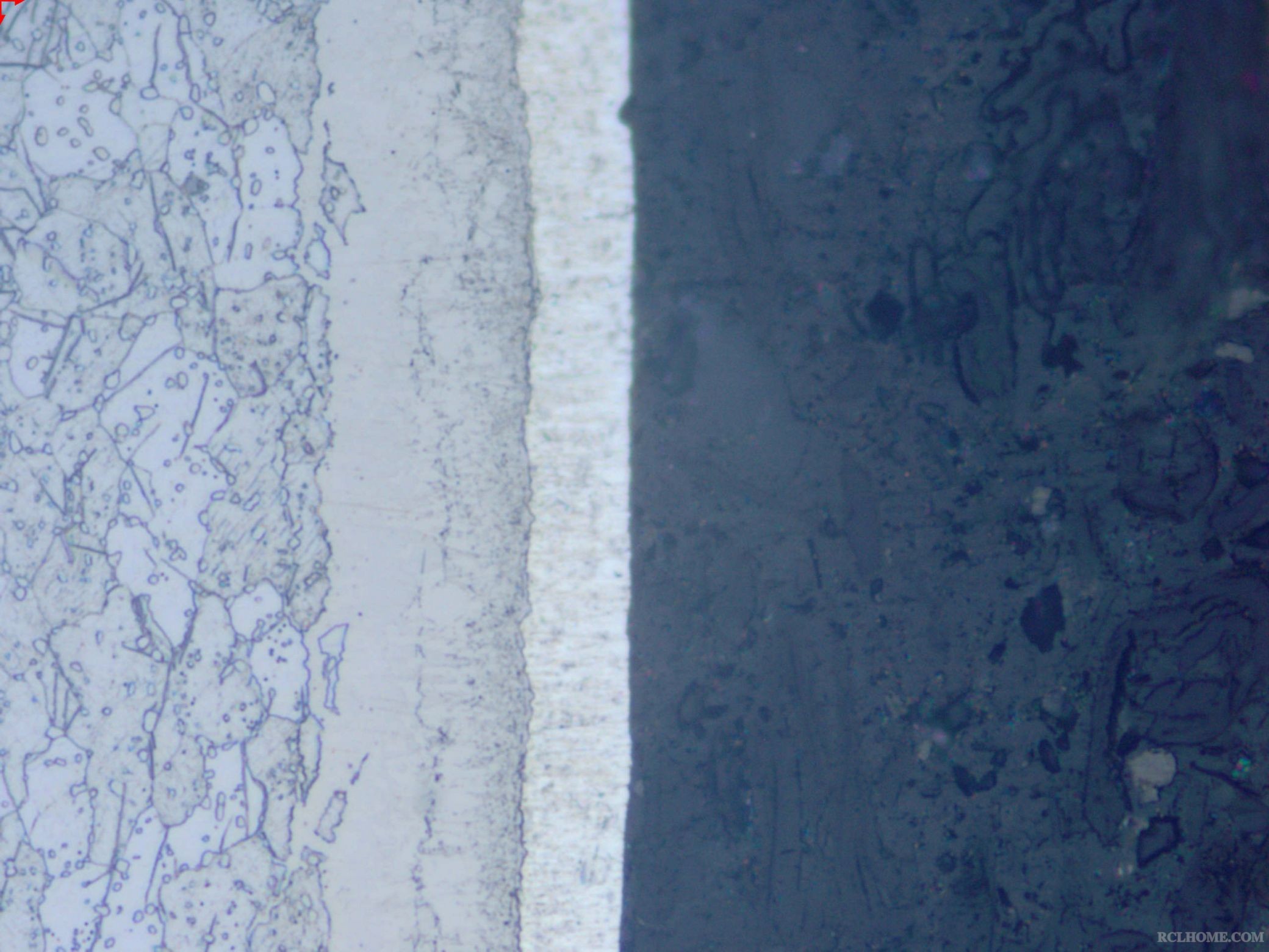

材料HC260LA低碳冷轧板冲压零件。
这个照片疏松如何评?要求疏松比例小于30%。
 楼主| 发表于 2016-2-3 17:25:36 | 显示全部楼层
忘了说了,做的是铁素体氮碳共渗处理,白层总厚度在20微米左右。

发表于 2016-2-5 08:54:53 | 显示全部楼层
严工:如果按照图中明显碎裂的那一条线来看,疏松在50%了,不合格。
      如果仔细看,按照表面孔洞部分算,也在上限30%了。
      这个差异不知道是制样的关系还是什么?

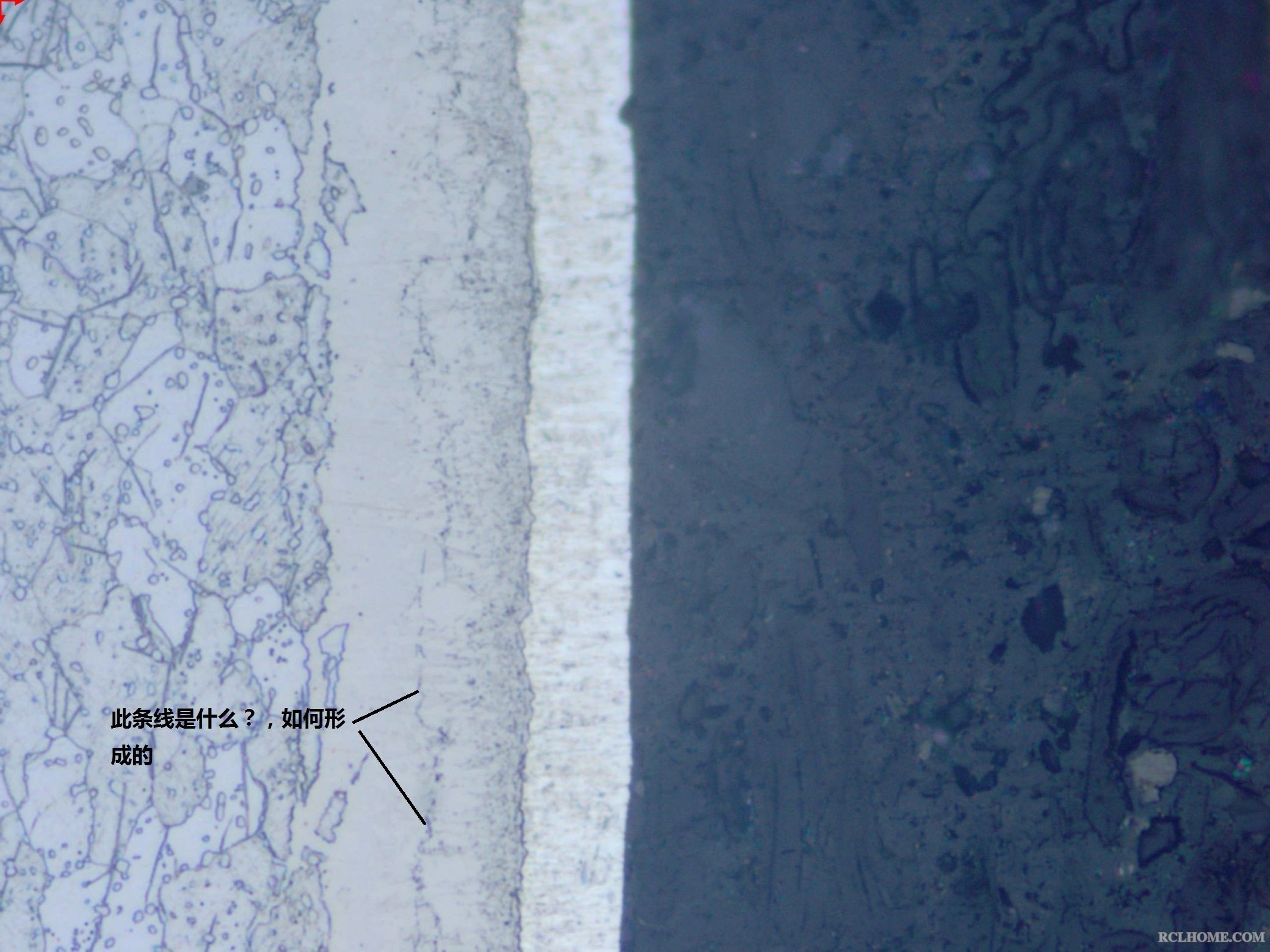

 楼主| 发表于 2016-2-5 09:30:03 | 显示全部楼层
      如果仔细看,按照表面孔洞部分算 ...
你问到核心问题了,看下图我标出来的地方,
 楼主| 发表于 2016-2-5 09:37:52 | 显示全部楼层
这个其实我们德国工厂给客户做的产品的检测情况,整个白亮层上都出现了同样的分层情况,德国人给客户的解释是,这是γ“相与ℇ相的分界线。
我个人很认同这种解释,低碳钢软氮化经常会出现这种明显的分层现象,似乎合金钢很少看到这种情况。仔细看这条线两侧的组织特点是有差异的,右面的组织有柱状晶生长迹象,符合ℇ相的形成特点,左面却没有这种迹象。

发表于 2016-2-5 10:32:38 | 显示全部楼层
aaron01 发表于 2016-2-5 09:37
这个其实我们德国工厂给客户做的产品的检测情况,整个白亮层上都出现了同样的分层情况,德国人给客户的解释 ...
我也很认可您的看法!那这样说来,这并不能算是疏松,但是如何才能避免这样的分界线产生呢?如果以这样的图片去交样,难免会让客户产生质疑,并且在疏松的判断上成为干扰。此外,根据我的经验,如果由于制样问题导致白亮层剥落,很多情况下都是沿着这个分界线剥落的。不知严工怎么认为?
 楼主| 发表于 2016-2-5 23:01:23 | 显示全部楼层
junjiew 发表于 2016-2-5 10:32
我也很认可您的看法!那这样说来,这并不能算是疏松,但是如何才能避免这样的分界线产生呢?如果以这样的 ...
呵呵,你说的情况果然在中国发生了,同样是大众,在德国就能接受我们的解释,到中国就不行了。我们在试制时做出的件几乎是一模一样的,死活人家不认同。怎么改进呢?呵呵,既然是两相分界线,恐怕只有消灭掉一个相才能解决问题了。
发表于 2016-2-6 14:37:09 | 显示全部楼层
        如果这个解释是成立的,那么很明显:线内和线外分别为γ‘相和ε相,可以看到线外那些黑斑很密集,线内区域却相对很纯洁。因为你做的是软氮化,可以推断你通入炉膛的弱渗碳剂太多,那些密集分布的黑色斑点实际上是形成的FexC型碳化物。
       另外,根据可控渗氮理论, γ‘相的相区很窄,它的厚度是比较浅薄的,不应该有这么厚,这似乎又有解释不通的地方

发表于 2016-4-3 16:09:14 | 显示全部楼层
最外面一层是什么组织呢?
