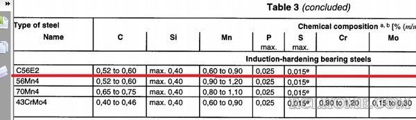

请问C56E2是什么材质?对应国标应该是什么?

C56E2是ISO/FDIS683-17标准中的中碳轴承钢,相当于日本S55C、美国SAE1055、欧盟1.1219,与我国牌号无对应.

精炼55钢
