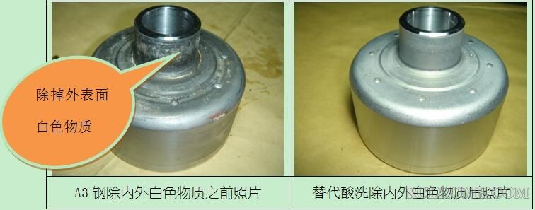

1、工件:A3钢件;

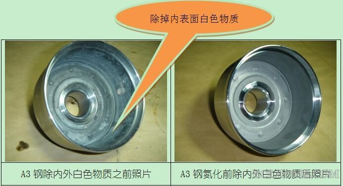

2、清洗目的:除工件内外壁白色物质(脱模剂),如下图:
3、清洗要求:将工件内外壁白色物质(脱模剂)除掉,不影响后续氮化工序的效果。

7、飘洁环保清洗技术清洗效果也毫不逊色,可看下图:

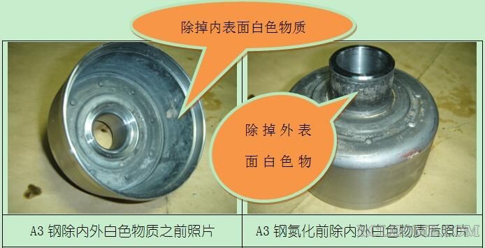

 楼主| 发表于 2016-5-27 10:54:00 | 显示全部楼层
对于浮锈、盐浴加热淬火产生氧化皮效果都还不错。
登录/注册后可看大图
 楼主| 发表于 2016-5-27 11:23:01 | 显示全部楼层
登录/注册后可看大图
