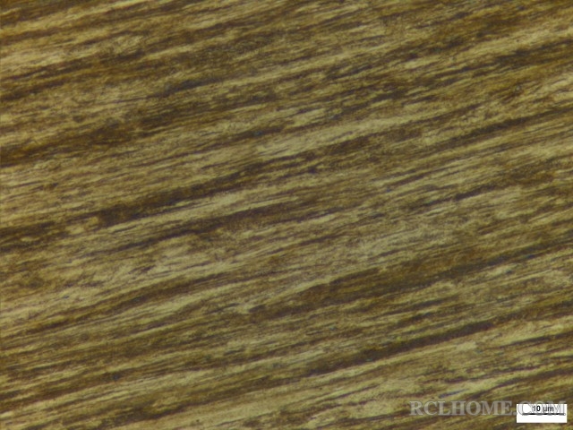

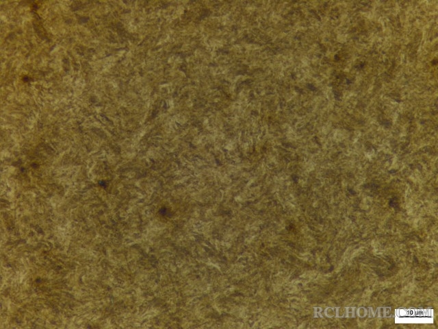

断样横截面1000x.jpg 横截面 断样纵截面500x1.jpg 纵截面500x 断样纵截面1000x-1.jpg 纵截面 已拼接001 断样副本.jpg HV1.0 已拼接003 断样副本.jpg HV1.0
最近又发现硬度如此大的差异,经过分析有80%的可能性是该原因。给大家分享一下,大家觉得产生这种硬度差异的原因是什么? 新建 Microsoft Excel 工作表.pdf (787.57 KB, 下载次数: 12) 这是我以前做另外一个悬架簧(线径12的)断裂分析打的硬度,当时就是不知道怎么回事。现在的材料是SWP-B,线径1-2mm。也是淬火中温回火的。只是这次的纵截面我放到1000x丝毫看不出什么组织,横截面到是很像回火索氏体。但是大家看硬度会是回火索氏体吗?不可能。

你是用什么试剂浸蚀的?纵截面制样如何?
