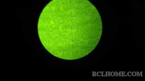

发表于 2016-1-27 20:26:52 来自手机 | 显示全部楼层 |阅读模式
设备简陋,硬度计上的显微镜手机拍的,材料是20crmnti,原材料检验,放大倍数不是100就是400。看看是不是回火屈氏体,由于不确定倍数,不知道有没有魏氏体。
43
88
88

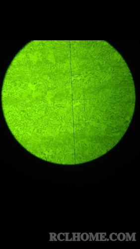

 楼主| 发表于 2016-1-27 20:31:33 来自手机 | 显示全部楼层
刚才那张图太小,补下图
43
88
88
 楼主| 发表于 2016-1-27 20:51:17 来自手机 | 显示全部楼层
确认了一下是400倍的图片
发表于 2016-1-28 09:10:05 | 显示全部楼层
暗淡的光 发表于 2016-1-27 20:31
刚才那张图太小,补下图
看不太清!你的工艺是按回火屈氏体走的?那么之前就是淬火了,隐约看到淬火冷却效果应该不好,好像出现很多混合组织。

 楼主| 发表于 2016-1-28 09:40:17 来自手机 | 显示全部楼层
清淡 发表于 2016-1-28 09:10
看不太清!你的工艺是按回火屈氏体走的?那么之前就是淬火了,隐约看到淬火冷却效果应该不好,好像出现很 ...
钢厂来料检验,不知道什么工艺,应该是高温回火的,没有魏氏体,我们要求是热轧态的。。。
发表于 2016-1-28 09:57:40 | 显示全部楼层
暗淡的光 发表于 2016-1-28 09:40
钢厂来料检验,不知道什么工艺,应该是高温回火的,没有魏氏体,我们要求是热轧态的。。。 ...
热轧怎么可能得到回火屈氏体了?你这材料一般热轧后得到铁素体和珠光体,但是可能由于冷却速度过快,可能会得到以下贝氏体、马氏体等很多混合组织。

 楼主| 发表于 2016-1-28 11:13:36 来自手机 | 显示全部楼层
清淡 发表于 2016-1-28 09:57
热轧怎么可能得到回火屈氏体了?你这材料一般热轧后得到铁素体和珠光体,但是可能由于冷却速度过快,可能 ...
现在钢厂来料要么带状组织4到5级,要么就是这种回火屈氏体。带状组织能否通过一般正火或者球化退火消除
发表于 2016-1-28 16:58:49 | 显示全部楼层
暗淡的光 发表于 2016-1-28 11:13
现在钢厂来料要么带状组织4到5级,要么就是这种回火屈氏体。带状组织能否通过一般正火或者球化退火消除 ...
带状很难消除的。还有你知道回火屈氏体怎么得到吗?回火屈氏体氏是淬火马氏体中温回火得到的,我不知道你们那里谁一定要说这是回火屈氏体,明显工艺条件满足不了得到回火屈氏体的条件啊!

发表于 2016-1-28 19:57:48 | 显示全部楼层
没回火屈氏体

发表于 2016-1-28 19:59:01 | 显示全部楼层
这到像钢厂 正火喷雾 造成的冷却效果

发表于 2016-1-28 20:00:10 | 显示全部楼层
看偏析,带状,酸洗看低倍

 楼主| 发表于 2016-1-28 21:14:27 来自手机 | 显示全部楼层
清淡 发表于 2016-1-28 16:58
带状很难消除的。还有你知道回火屈氏体怎么得到吗?回火屈氏体氏是淬火马氏体中温回火得到的,我不知道你 ...
那这是什么组织?钢厂出来的料子就是这样

 楼主| 发表于 2016-1-28 21:17:10 来自手机 | 显示全部楼层
guminjie 发表于 2016-1-28 19:59
这到像钢厂 正火喷雾 造成的冷却效果
这种料子不是第一次见了,如果是正火喷雾,硬度不可能只有HB170吧。还有一次也是这种料子,硬度HB280,650自己回火硬度没有下降。

发表于 2016-1-29 09:06:06 | 显示全部楼层
若是钢厂供货状态这组织很正常,因为钢厂钢棒热轧后空冷状态供货。
发表于 2016-1-29 09:08:40 | 显示全部楼层
暗淡的光 发表于 2016-1-28 21:14
那这是什么组织?钢厂出来的料子就是这样
组织看不太清楚,隐约看到,感觉是快冷形成的,这种组织还是很常见的,正火冷却太快就可能产生。你可以把样品寄给我,我帮你检测一下。

 楼主| 发表于 2016-1-29 12:31:52 来自手机 | 显示全部楼层
我觉得是冷速快了,最终还是经过回火的。

 楼主| 发表于 2016-1-29 12:32:39 来自手机 | 显示全部楼层
清淡 发表于 2016-1-29 09:08
组织看不太清楚,隐约看到,感觉是快冷形成的,这种组织还是很常见的,正火冷却太快就可能产生。你可以把 ...
就像这种组织其实没什么,但是有时候检验能看到带状组织

发表于 2016-1-29 13:04:44 | 显示全部楼层
回火可能性极小,小到不可能(基于我对钢厂的了解)。
看到带状组织那更是再正常不过的事了,你要是看不到带状倒是令人惊奇了!(注意看带状是纵截面)

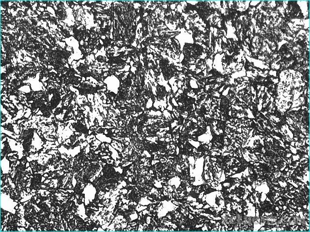

发表于 2016-3-31 20:13:17 来自手机 | 显示全部楼层
照片分辨率率太低了看不清组织特征
来自: 微社区
发表于 2016-3-31 20:15:04 来自手机 | 显示全部楼层
熊熊(傅宗 发表于 2016-3-31 20:13
照片分辨率率太低了看不清组织特征
最起码应拍成这样
来自: 微社区
发表于 2016-3-31 20:16:28 来自手机 | 显示全部楼层
最起码拍成这样才能看清组织特征
