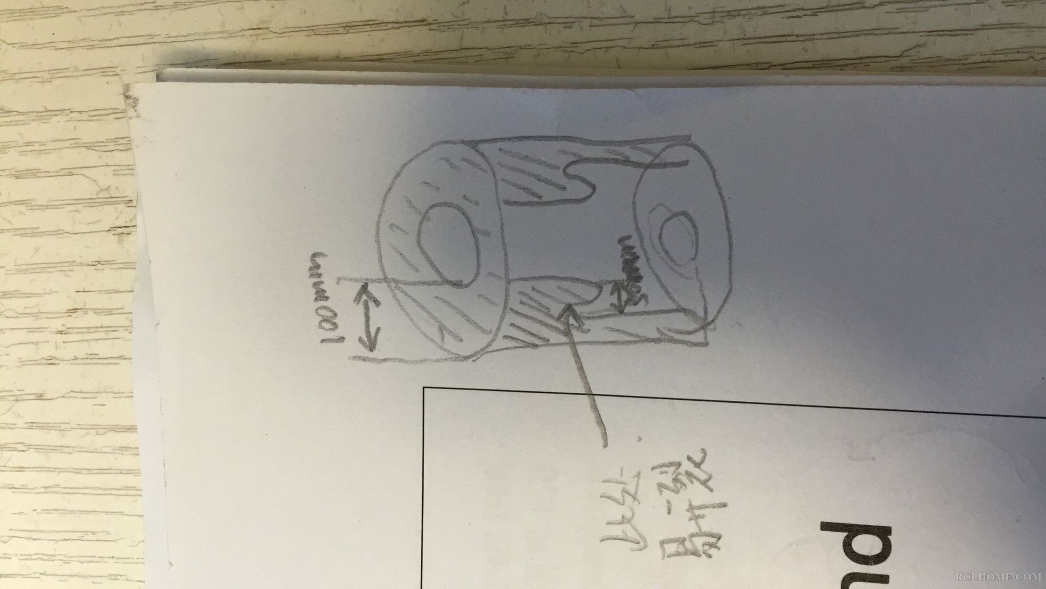

兄弟,我司也有用PAG做的产品,PAG不能做大件是什么意思?,请教40crnimo的要做力学性能(-29℃ 27),不知道能不能用12%的PAG做,以前开裂过,工件200KG pag.png
我想用820做,不知可否?

pag介质做小零件没什么问题,淬硬层还行吧,我们最典型的案利就是大型风电主轴,42crmo材料和34crnimo6,个性指标都能达到国际标准,像你说的冷冲击,我们检测-40度AKV131---150,pag做不到.820度温度有点偏低

我们低温冲击要求到是没那么高, 我最怕的是开裂,820温度偏低,那你说的800度用无机介质淬火,只能说明同等浓度无机介质冷速比 PAG 要快  ,我最怕开裂,其他到没什么

淬火开裂问题不在于淬火温度20度的偏差,在于工艺控制和介质选用,你那个200公斤算小件了,我们20..30吨以上工件也是无机淬火,除非材料缺陷太大,多少年也没有出现过开裂的了。重要事说3遍:工艺控制介质选用。工艺控制介质选用,工艺控制介质选用。PAG我们也用过,不到一年半就失效了
