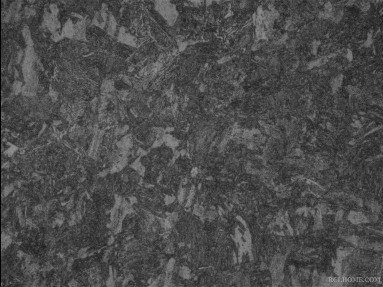

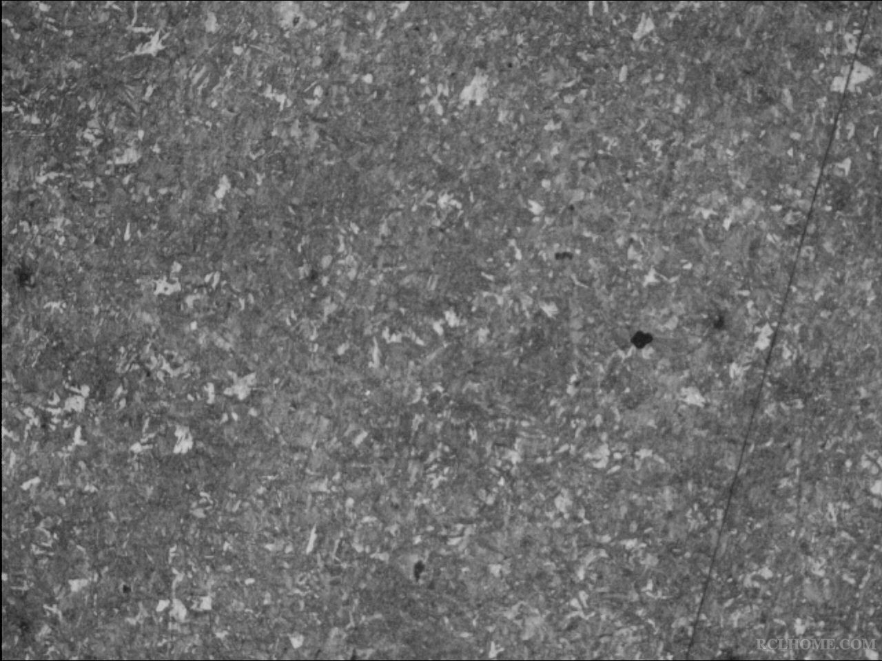

从前,某产品,本体试样,42rMo,要求一拉三冲。结果,三冲结果如下:38、34、15.5.取38与15.5的冲击试样进行金相分析,在同时腐蚀缺陷,出现一黑(38)一白(15.5)的现象,重新抛光后腐蚀,结果仍然如此,详见手机照片。后来用50X 500X 各照了一张照片。听听各位高手的分析,同时,欢迎对金相照片暴露出的制样缺陷及如何提高,多多指点

。金相观察的照片50X、500X各一张。

 楼主| 发表于 2016-1-27 20:55:20 | 显示全部楼层
cnszgong 发表于 2016-1-27 19:18
貌似有那段试样切割后的端面(黑白区域)的照片吧。黑白区域界限分明。
检测的是冲击试验后的半块冲击试样,半块冲击试样检查的是端面,而不是断截面。晶粒度不用显微镜,目测就能看得见。没法用常规的100X ,一个晶粒就可以沾满整个视场了,只能用50X 来拍照

 楼主| 发表于 2016-1-28 11:59:12 | 显示全部楼层
骑驴者何人 发表于 2016-1-28 08:26
晶粒度不用显微镜,肉眼怎么目测法?
两块不同冲击样的一半,同时磨削抛磨,同时腐蚀,一块正常发灰,一块有明显的斑斑点点。怀疑自己操作失误,重新抛磨后,再次腐蚀。结果同样。见手机拍摄的照片。在显微镜下,正常100X,一颗晶粒占满整个视场,无法观察晶粒大小。只能改由50X 拍摄。通过显微镜验证,肉眼看到的斑点就是颗粒。可以这样说吗?

发表于 2016-1-28 14:03:19 | 显示全部楼层
500X 的灰白色好像是马氏体组织。

发表于 2016-1-28 19:16:42 | 显示全部楼层
灵猫 发表于 2016-1-28 12:08
手机拍的那张照片,同时做的两块试样,一块腐蚀后,出现正常灰褐色(黑色试样);一块腐蚀后,出现白色的 ...
我司从02年就开始做力学性能,主要看500倍,组织过了冲击基本上没问题。很少遇到看100倍 偏析的情况
