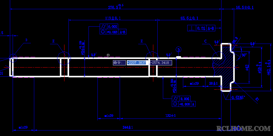

          如图所示,这两个齿轮的几何外形和参数完全相同,技术要求也相同。能否采用同一参数进行高频感应淬火。

发表于 2016-1-26 08:29:37 | 显示全部楼层
如果高度一样,我觉得同样的参数应该是可以的。
 楼主| 发表于 2016-1-26 09:13:32 | 显示全部楼层
这两个齿轮的几何外形和齿轮参数完全一样,只是一个是齿轮,另一个是轴齿。
发表于 2016-1-26 10:56:46 | 显示全部楼层
技术要求一样、材料一样,尺寸参数一样我看可以一个参数加工
带轴的那个,把轴看成特殊工装,不就一个意思了么

 楼主| 发表于 2016-1-26 11:38:02 | 显示全部楼层
带轴的那个,把轴看成特殊工装,不就一个意思 ...
         材料是42CrMo,其实,材料对主题提出的问题无关紧要。
 楼主| 发表于 2016-1-26 11:39:01 | 显示全部楼层
          如果采用同一参数加工,二者的有效淬硬深度有无差异?有多大差异?
发表于 2016-1-26 12:50:13 | 显示全部楼层
孤鸿踏雪 发表于 2016-1-26 11:39
如果采用同一参数加工,二者的有效淬硬深度有无差异?有多大差异? ...
我觉得没有区别
曾加工过外形一致,内孔直径不同的产品
同一工艺无问题
每次遇到此类问题,先调试薄壁的,做完直接上厚壁的
 楼主| 发表于 2016-1-26 14:13:23 | 显示全部楼层
腊月寒沫 发表于 2016-1-26 12:50
我觉得没有区别
曾加工过外形一致,内孔直径不同的产品
同一工艺无问题
          一个是实心的(轴齿),一个是空心的(齿轮),二者的感应加热行为应该是不同的吧?
发表于 2016-1-26 14:33:39 | 显示全部楼层
孤鸿踏雪 发表于 2016-1-26 14:13
一个是实心的(轴齿),一个是空心的(齿轮),二者的感应加热行为应该是不同的吧? ...
透入式加热的话,区别不大
要是加热时间很久,区别就出来了
 楼主| 发表于 2016-1-26 15:56:20 | 显示全部楼层
腊月寒沫 发表于 2016-1-26 14:33
透入式加热的话,区别不大
要是加热时间很久,区别就出来了
这个是高频感应加热淬火,不可能是透入式加热
 楼主| 发表于 2016-1-26 15:56:42 | 显示全部楼层
透入式加热的话,区别不大
要是加热时间很久,区别就出来了
区别何在?

发表于 2016-1-26 20:26:11 | 显示全部楼层
齿轮的变形量会大于齿轴
需要注意
 楼主| 发表于 2016-1-27 11:40:26 | 显示全部楼层
KEMOCH 发表于 2016-1-26 20:26
齿轮的变形量会大于齿轴
需要注意
           这个不是问题,因为是磨齿件。
