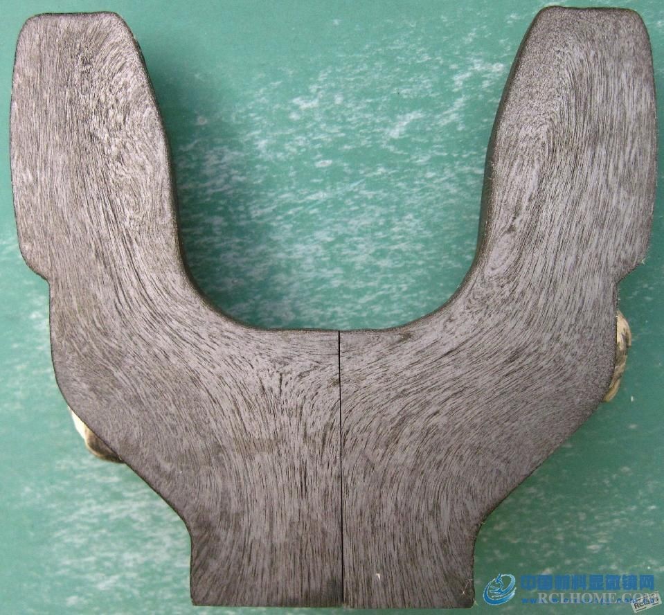

木质弹弓杈木纹?金属流线耶?
发表于 2016-1-24 10:45:11 | 显示全部楼层 |阅读模式
如题,看附件(照片)

这流线不错啊
发表于 2016-1-25 10:38:22 | 显示全部楼层
这弹弓指定韧性好,耐用。
 楼主| 发表于 2016-1-25 11:07:34 | 显示全部楼层
你确定它是金属流线吗?
 楼主| 发表于 2016-1-25 11:07:56 | 显示全部楼层
tianmu 发表于 2016-1-25 10:38
这弹弓指定韧性好,耐用。
这是木纹,还是金属流线?
发表于 2016-1-25 12:44:07 | 显示全部楼层
孤鸿踏雪 发表于 2016-1-25 11:07
这是木纹,还是金属流线?
既然是木质弹弓,那肯定是木纹,又酷似金属流线吧。
 楼主| 发表于 2016-1-25 14:04:19 | 显示全部楼层
         这个很难说,因为这个图片是我以前从其它网站下载的,当时那个原帖说是金属流线,但我看这个零件极像木质弹弓杈,而那些所谓的流线,又极像木纹,当时询问原帖。未得到作者回音,所以,现在很困惑,不确定到底是木纹,还是金属流线呢呢。
发表于 2016-1-25 15:55:04 | 显示全部楼层
孤鸿踏雪 发表于 2016-1-25 14:04
这个很难说,因为这个图片是我以前从其它网站下载的,当时那个原帖说是金属流线,但我看这个零 ...
发表于 2016-1-25 16:01:27 | 显示全部楼层
你确定它是金属流线吗?
这是教科书级的。之前在那本教科书上说起金属流线时,好像就是这张图

发表于 2016-1-26 12:44:40 来自手机 | 显示全部楼层
看柄部下端酷似木质被腐蚀之后的纹路。不过,如果是木质的,在叉部分开位置将是盘丝头的纹路,而不是如此从柄部很整齐的分开流线,仔细看,如果是木质的,年轮的间隔应当差不多,虽然向阳和向阴的纹路宽度不一样,图片的好像找不到年轮的规律。叉部顶端的纹路又有部分属于发源于叉子顶部向下扩散,树枝不肯能从树梢向树根方向长的。综上,个人认为此图片属于金属流线。个人意见,不足为凭。张嘴乱说,错了不管。
 楼主| 发表于 2016-1-26 14:16:16 | 显示全部楼层
小小丑 发表于 2016-1-26 12:44
看柄部下端酷似木质被腐蚀之后的纹路。不过,如果是木质的,在叉部分开位置将是盘丝头的纹路,而不是如此从 ...
           木质木纹的显示还需要腐蚀?使用什么腐蚀?
1772
5915
5915
发表于 2016-1-28 21:15:35 来自手机 | 显示全部楼层
被雨水冲刷,表面烂了。
想一想你小时候看到过的木头,特别是表面人为打光过的, 比如扁担啊,锄柄啊,如果放在哪里三两年不用,在端部有没有类似图片上端部的纹路?
 楼主| 发表于 2016-1-29 08:44:06 | 显示全部楼层
小小丑 发表于 2016-1-28 21:15
被雨水冲刷,表面烂了。
想一想你小时候看到过的木头,特别是表面人为打光过的, 比如扁担啊,锄柄啊,如 ...
         刷清漆的家具呢?那就是抛光出来的?
