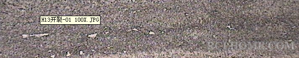

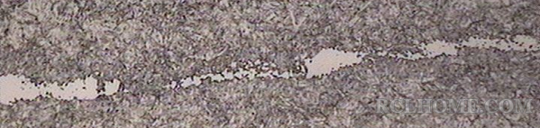

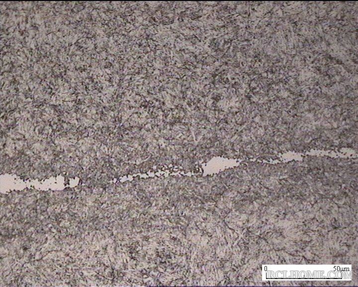

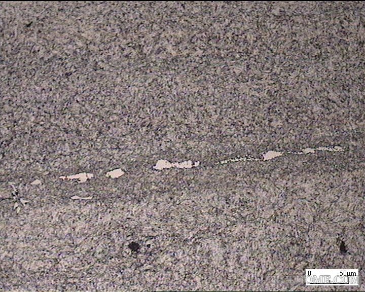

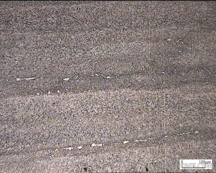

材质:4Cr5MoSiV1
规格:直径120mm棒材
做锻造凹模使用,装配锻造10个产品就开裂了。
问题:1、热处理金相组织可以评几级?组织有什么问题?
          2、原材料有什么缺陷?白亮的带状物是什么?
          3、导致开裂的主要原因是什么?

请测试以下区域的显微硬度:

有点像金属夹杂,集中了,开裂位置是不是也有这些?

 楼主| 发表于 2016-1-25 19:54:34 | 显示全部楼层
吉祥如意 发表于 2016-1-25 10:31
请测试以下区域的显微硬度:
吉祥版主您好:
该区域的显微维氏HV610以上(其他区域HV450左右),好像很脆。
发表于 2016-1-26 10:21:50 | 显示全部楼层
天天向上 发表于 2016-1-25 19:54
吉祥版主您好:
该区域的显微维氏HV610以上(其他区域HV450左右),好像很脆。 ...
仍需进一步了解情况:
1.宏观图片;
2.断口图片。
估计您还未拍摄到最严重的部位。

发表于 2016-1-26 12:21:05 来自手机 | 显示全部楼层
链状液析引发脆断。加强原材料检验。

发表于 2016-1-26 12:23:57 来自手机 | 显示全部楼层
选用电渣重溶或者真空重溶钢。

发表于 2016-1-26 12:48:08 | 显示全部楼层
确实是碳化物裢状偏析,原材料不合格。

 楼主| 发表于 2016-1-26 21:41:38 | 显示全部楼层
吉祥如意 发表于 2016-1-26 10:21
仍需进一步了解情况:
1.宏观图片;
2.断口图片。
是的版主,我是随机在模具上取的样,每一个视场都有这种“液析?”现象。估计有更严重的地方。
