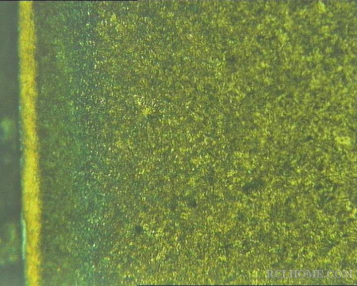

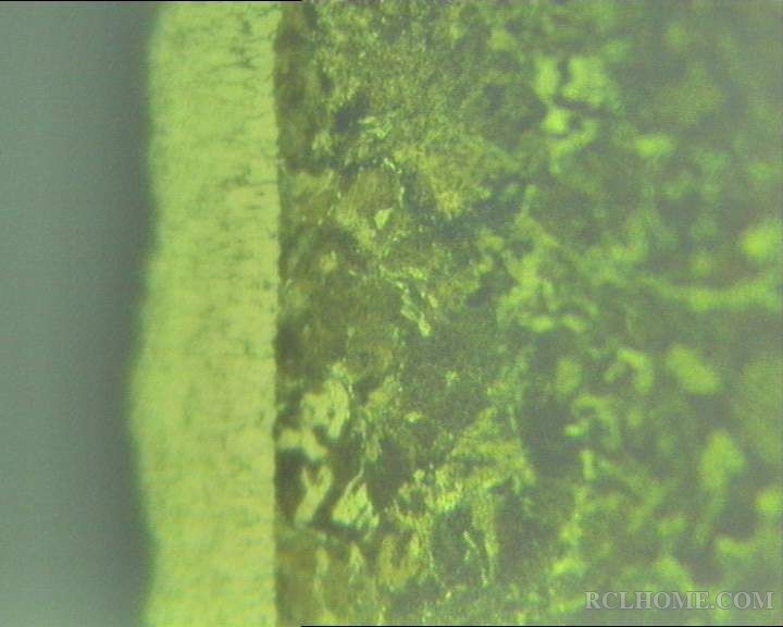

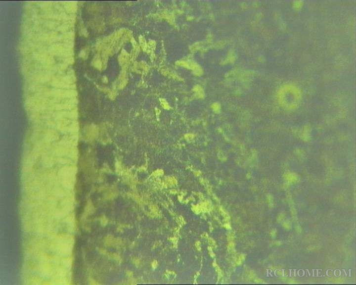

照片不是很清晰,第一张图片里的黑点不知道是什么呢? 抛光氧化还是因为腐蚀问题?

那黑点是假象制样水平不够好

显微镜是国产的吧?未插入标尺,是氮化件吗?

还可以啊!把那个滤光片插进去一点会不会没那么黄?

上贝氏体太有学习意义,很难得一见。

最后一张图片中的白亮层里,柱状的像裂纹一样的东西,是啥?

照片不是很清晰,照片中白亮层的疏松几级啊?
