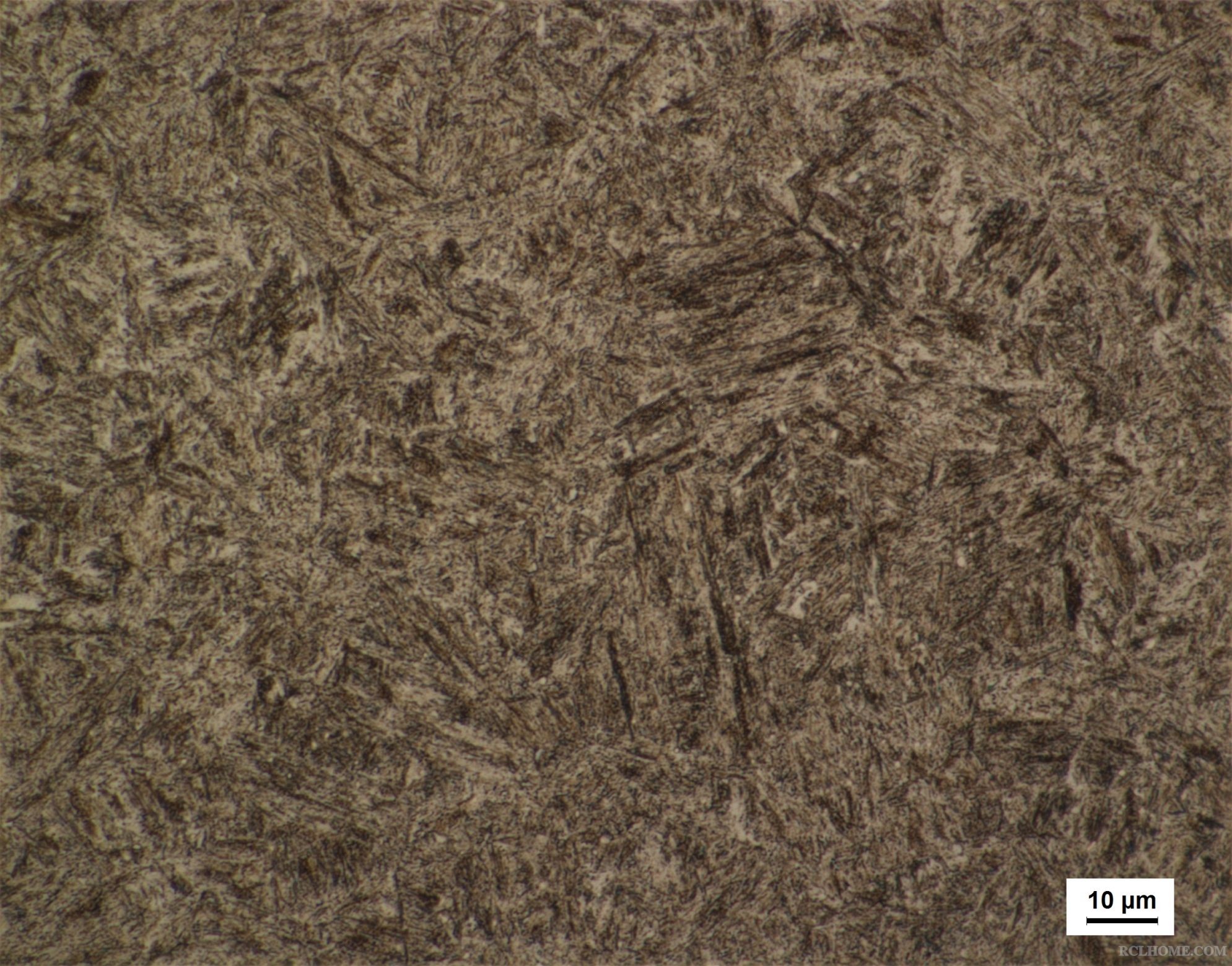

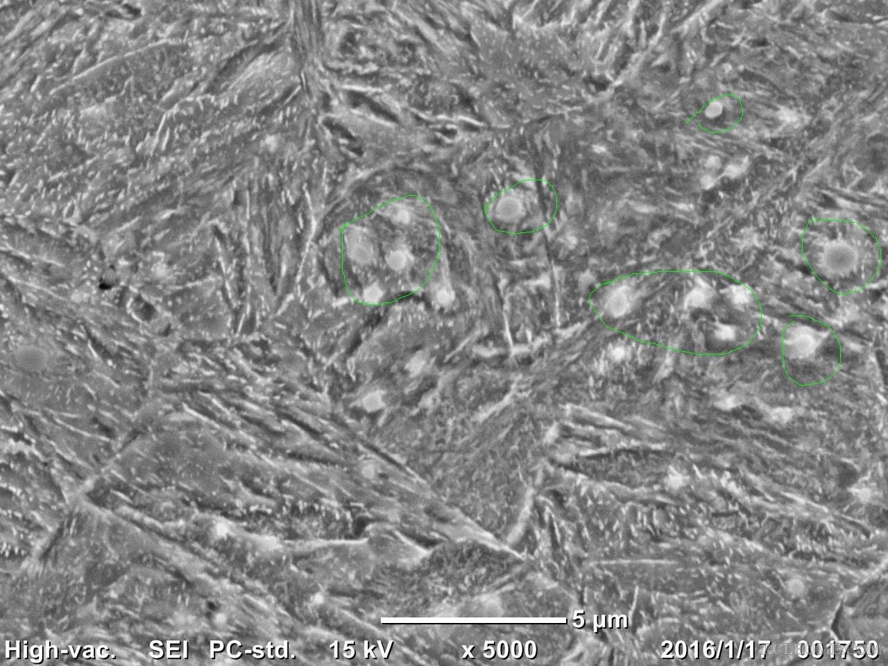

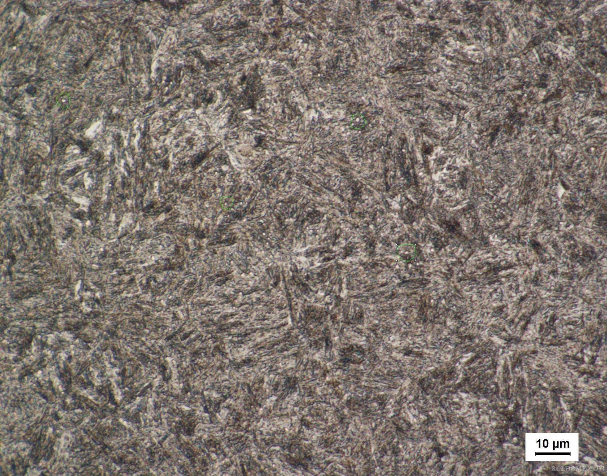

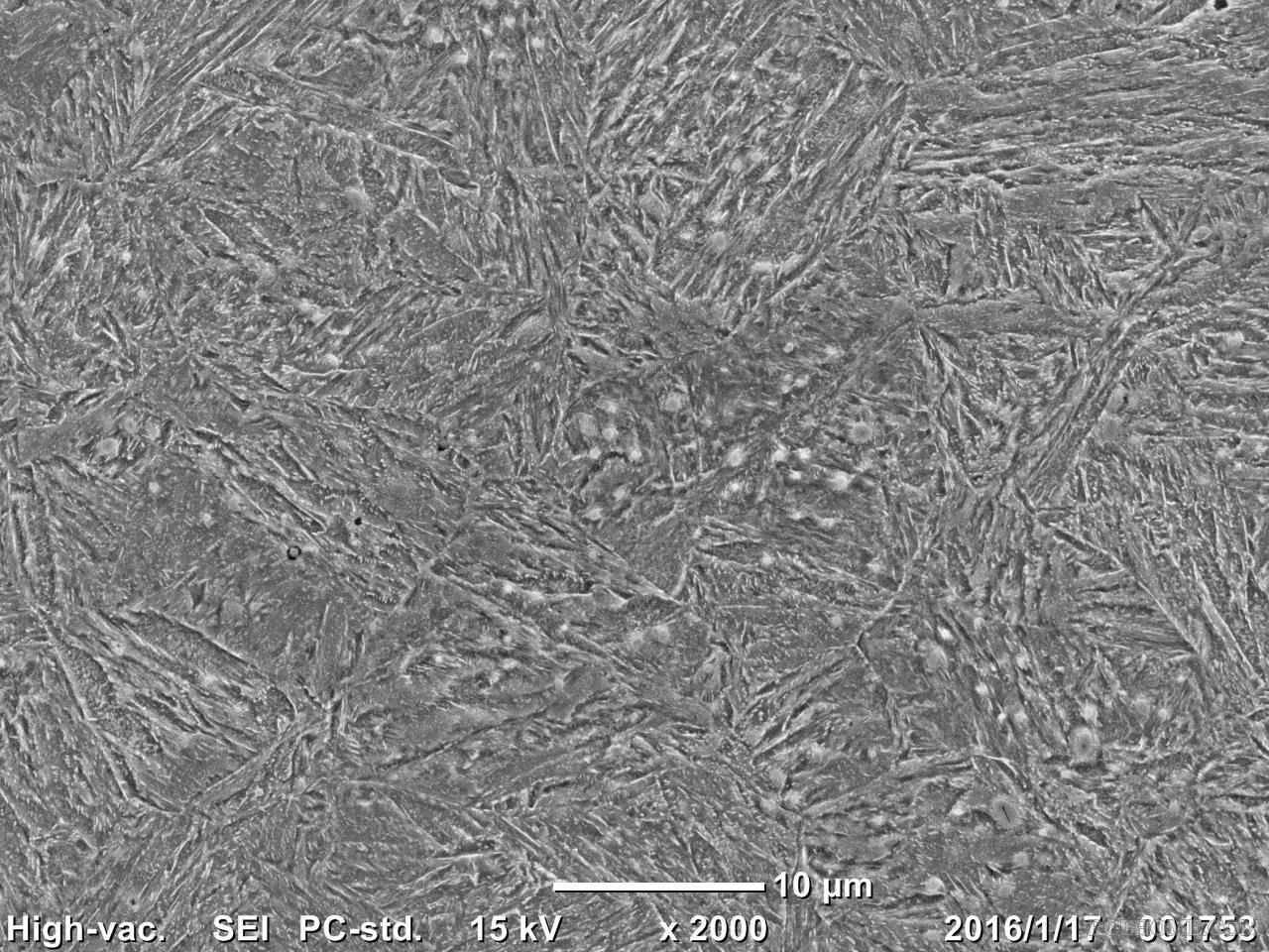

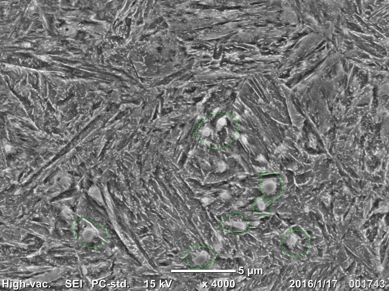

帮孙工检测的样,材料35CrMo,硬度450-460HV1.0 ,怀疑有未溶碳化物。刚开始我并不觉得有未溶碳化物,后来仔细一看感觉有,看SEM感觉有。这个应该是碳化物吧?经过300多度的回火,马氏体碳化物的析出和长大,会长到这么到吗?

帮别人检测的,具体影响不清楚。但是看第一张,感觉未溶的碳化物不多,对使用的性能影响我想应该不大吧。

在4000和5000下那些像小雨点的是回火析出的碳化物小颗粒,但是那个大的像球的我不知道是未溶的碳化物还是析出碳化物长大造成的,但是和那些小雨点对比,这样的回火应该长不了这么大。

电镜下看,那些点是明显的多边形结构,而且凸起感明显,我认为是碳化物而不是铁素体。
至于是马氏体里析出的碳化物,还是前面留下的碳化物,我没玩过电镜,不知道马氏体时效析出的碳化物个头有多大,感觉未溶碳化物的话,可能和图片里的个头差不多,几个-几十个um。

个人认为,如果原材料存有碳化物的话,在35CrMo材料正常热处理过程中,碳化物不能溶解,淬火后还应该保存,碳化物大小基本保存原碳化物大小。

没有几十个um,一般500多nm。可能最大的接近1um。

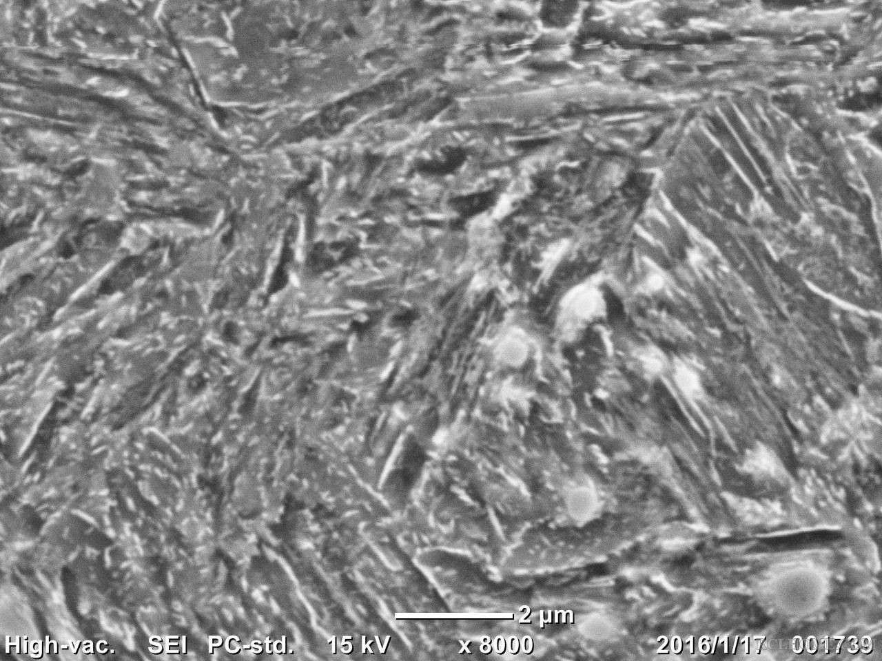

20160117.001739.jpg 看到那个小点点没?那个就是析出的碳化物,和旁边那个大圆点比较,大圆点是这小点点的上百倍了,大圆点不太可能是析出长大的碳化物。

嗯,35CrMo这个硬度,肯定是低温回火,马氏体里析出的碳化物没机会长大的。那么那些大的多边形点只能是未溶碳化物了。
不过我还是很好奇,什么样的工艺才能做出这个效果呢,要知道这个不是GCr15,而是亚共析钢,即使原材料是铁素体和球状珠光体,但是按照奥氏体形成机制,是优先在珠光体和铁素体界面上形核的,并且奥氏体晶粒开始长大的,所有的球状珠光体表面都是形核区,居然没有把它全溶掉,除非原来这个球球很大,溶解了90%体积后就刹车了,我想象是这样的。

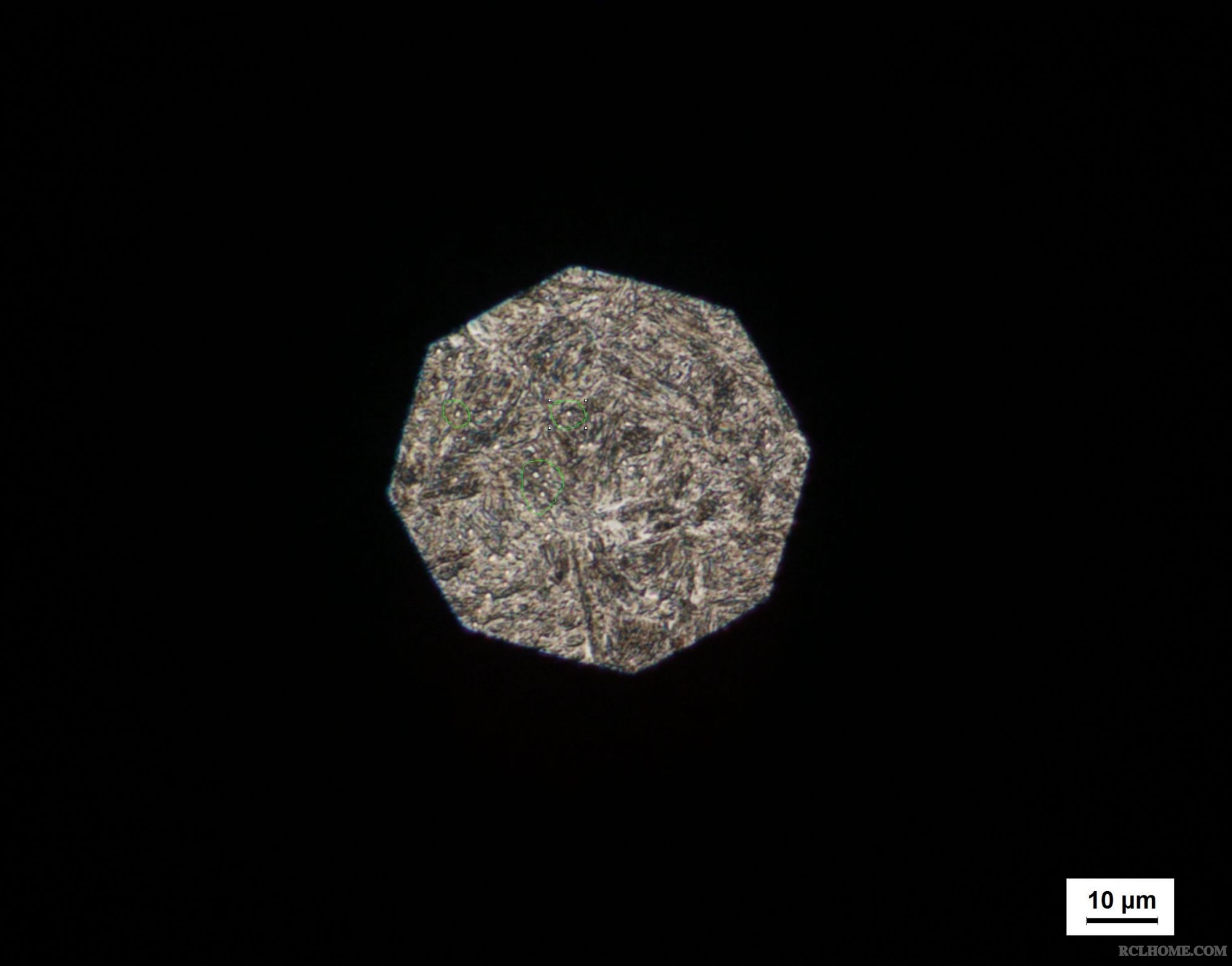

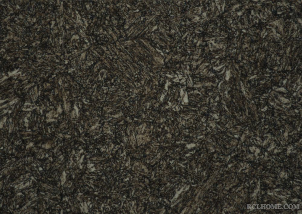

大球确定为未溶碳化物无疑,我也来发一个。保温时间越长未溶碳化物越少。
问题是,未溶碳化物的多少,对材料性能有哪些影响,各位发表意见。
860℃保温70分钟
860℃保温70分钟
860℃保温90分钟
860℃保温90分钟
