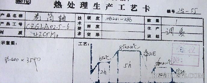

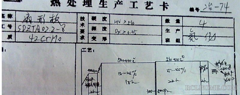

早期《热处理工艺卡》的签发是由人工填写并手绘工艺曲线生成的。
《工艺卡的签发和回收登记记录》也是由人工填写的
工艺卡的签发和回收登记记录
工艺卡的签发和回收登记记录
人工手绘曲线并编制一张工艺卡也要耗费较多的时间,另外人工填写的《工艺卡的签发和回收登记记录》
也不利于将来的查询。

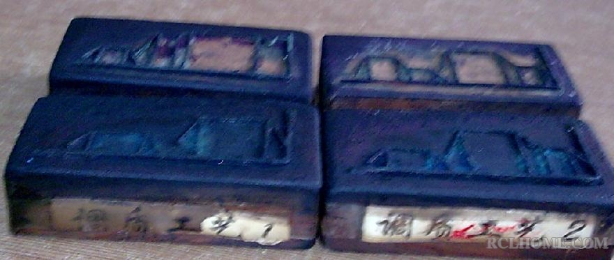

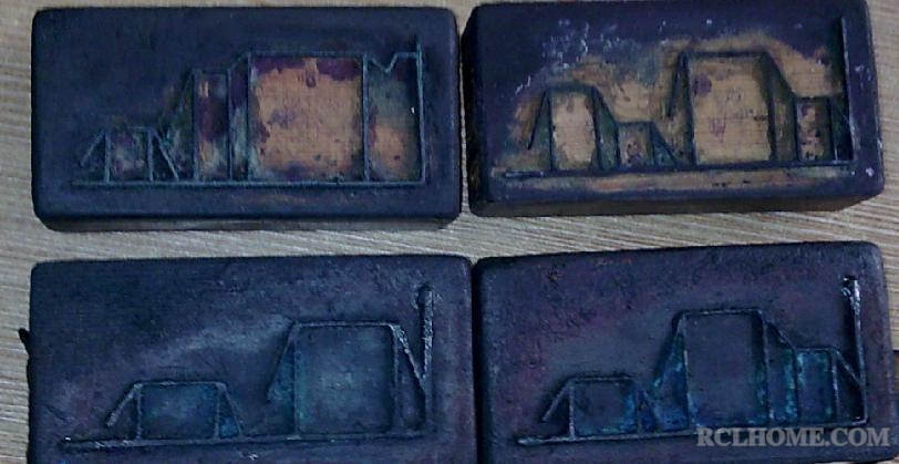

后来一位老工人想了个法子
图章
图章
刻制了几个曲线图章
图章
图章
这样就可以在需要编制工艺卡时使用和工艺相匹配的曲线来编制工艺(在一定程度上提高了工艺编制的速度)
图章(曲线)
图章(曲线)

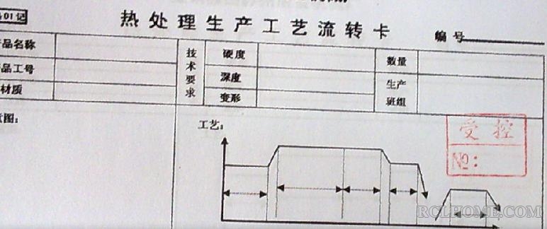

再后来 《热处理工艺卡》的曲线发展到了利于电脑进行套印的阶段(工艺卡中数据还是由人工填写)

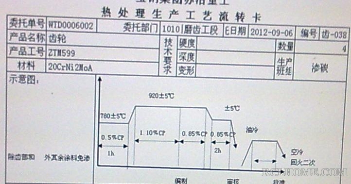

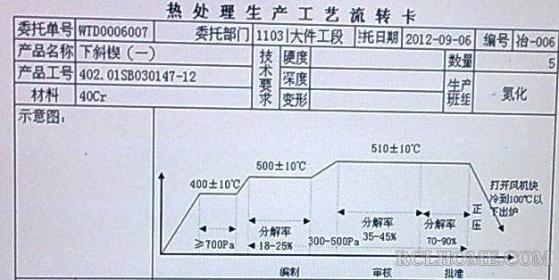

现在的《热处理工艺卡》 发展到了利于计算机系统直接打印的阶段

曲线图章的方法不错!
发表于 2013-2-25 08:34:13 | 显示全部楼层
曲线图章在现电脑普及阶段,对于单件小批量及多品种的大批量仍是一种快速下发一次性工艺卡的好方法。

 楼主| 发表于 2013-2-25 22:38:55 | 显示全部楼层
所以因为 发表于 2013-2-25 08:22
曲线图章的方法不错!
那几个图章上次清理办公室的时候差点被丢掉,后来还是我要求把那几个图章保留下来(有纪念意义),如果哪天 建立了热处理博物馆,可以把这几个文物捐出去。
 楼主| 发表于 2013-2-25 22:40:51 | 显示全部楼层
不知道各位注意了没有 那曲线图章上的图形是(铜丝)镶嵌工艺哦。

发表于 2013-2-25 22:42:00 | 显示全部楼层
工艺图章 很有保存价值
用心如镜:物来则应,过去不留。
 楼主| 发表于 2013-2-25 22:44:56 | 显示全部楼层
dqy 发表于 2013-2-25 22:42
工艺图章 很有保存价值
幸好它不是金丝镶嵌的,否则早就被人抢走了。

曲线图章的做法很有创意呀
