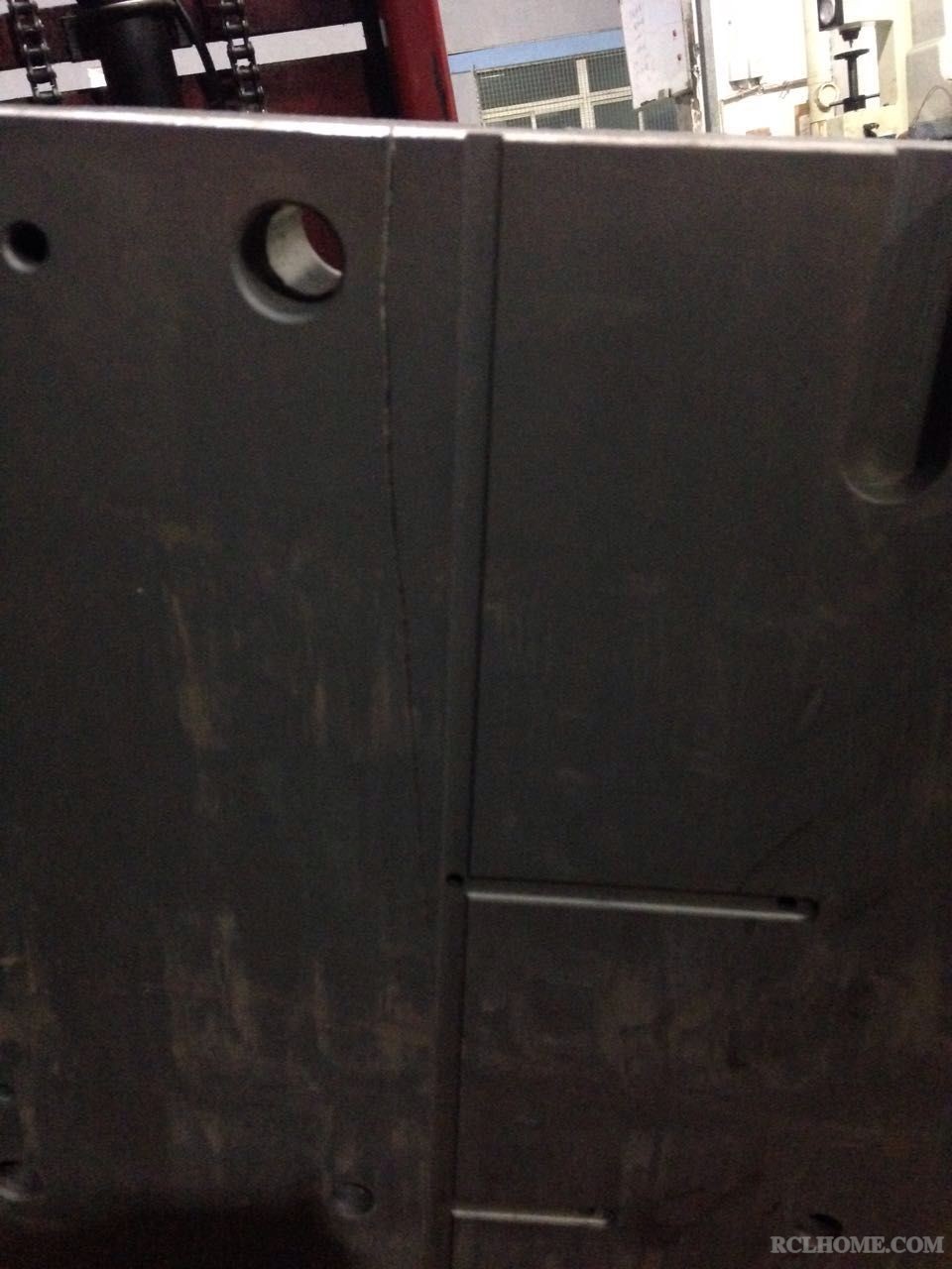

我大概描述下,材质:Cr12Mo1V1(待检测)工件尺寸:125*570*615,CNC粗铣加工,10Pa真空气淬炉,设置6Pa压力淬火,一次回火后出现如图所示裂纹。本人不懂这方面的专业技术,还烦请各位多多指教,谢谢!

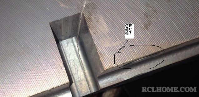

从图片上看工件粗铣质量太粗糙了,还有内尖角,似乎还有孔洞。。。  这些“缺陷” 对Cr12Mo1V1这类高碳钢而言,都是需要尽量避免的。

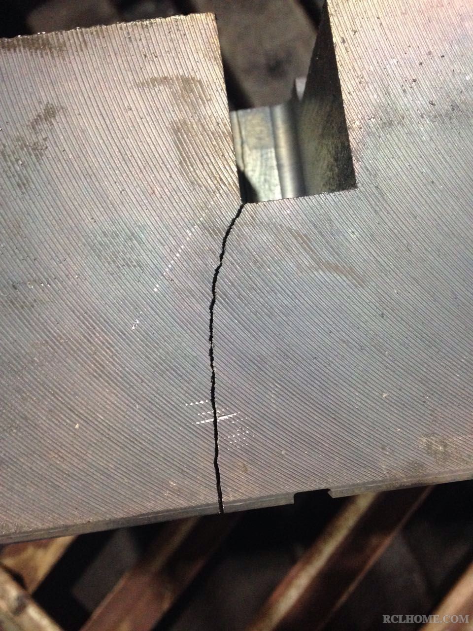

图4那个直角,很可疑啊

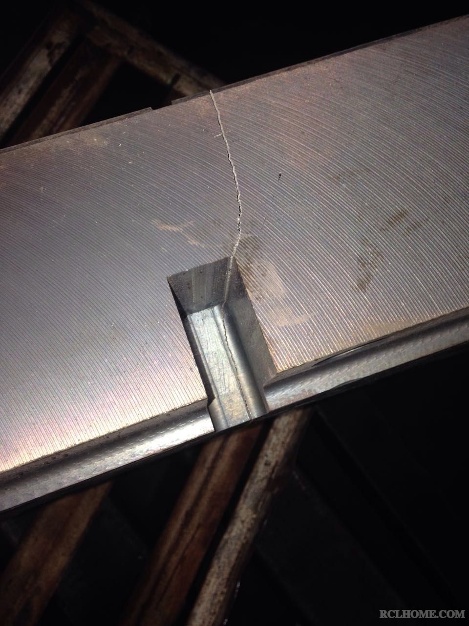

裂纹就 一条,呈锯齿状,图四为裂纹开始,图三为延伸方向

这个不是,是个沉头孔

是的,就是从直角处开裂的,现在已经补做了,我们将工艺设定为:原材料退火处理--机加工---去应力---真空淬火---三次高温回火--精加工。不知是否妥当,还请大师多多指教。

单独走一个去应力,作用不大啊。后面淬火加热足以把机加工的应力去掉了。之所以开裂,不是因为机加工应力集中,而是淬火的应力集中。那个地方硬度要求应该不高,如果不能倒圆角,就试着采取措施让直角不要淬上火。一家之言,仅供参考。
