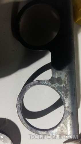

45#与40cr焊接在一起,需要调质。技术要求:45号的硬度HRC28-30  40cr硬度HRC58~60.请问先焊接好,还是先热处理好呢?40cr淬火怎么才能把硬度提高呢?

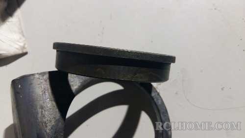

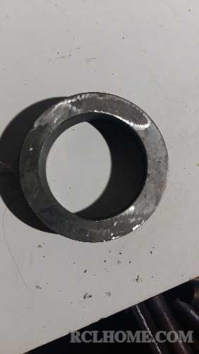

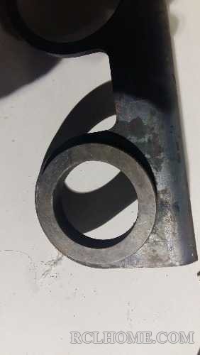

照片拍的不清楚啊
发表于 2016-1-20 10:11:40 | 显示全部楼层
我估计是轴套是40Cr,焊接在两个圈里面,轴套要求内孔58-60,是否装轴承?
这个不好整体处理,先焊接再一起淬火,焊接位置容易开裂,轴套变形是肯定的,到时还要内圆磨。
建议:
1、分开处理;
2、轴套热套在两个圈里面,紧配合。

 楼主| 发表于 2016-1-20 13:52:01 来自手机 | 显示全部楼层
分开处理之后,进行焊接,圈套退火了,技术要求套HRC50-55
发表于 2016-1-20 14:41:45 | 显示全部楼层
是热套,即把被套的产品加热到400左右回火热透,取出,把轴套放进去,冷却后自然就紧了
发表于 2016-1-21 15:57:16 | 显示全部楼层
大浪淘沙 发表于 2016-1-20 14:41
是热套,即把被套的产品加热到400左右回火热透,取出,把轴套放进去,冷却后自然就紧了 ...
这方案挺好,类似于轴承的安装。
总感觉外面太短了。
做个紧配合,然后点焊几点。
其实这种要焊接在一起东西,大没必要设计成这样。
