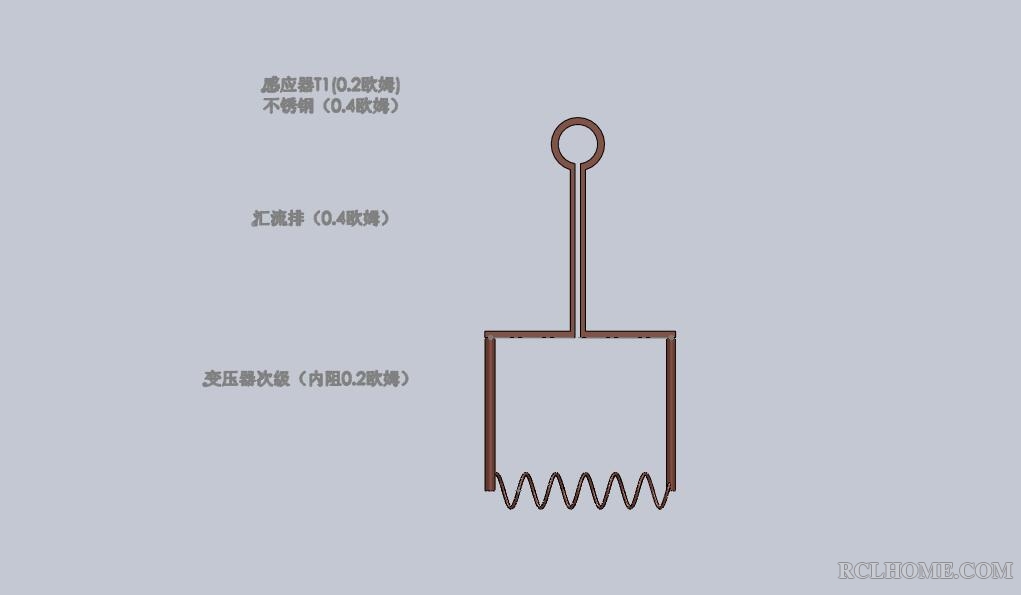

发表于 2013-2-27 04:08:03 | 显示全部楼层
没整明白。这么小电阻的不锈钢是什么牌号,可以说一下吗?T3没用过,顺便介绍一下可好。
