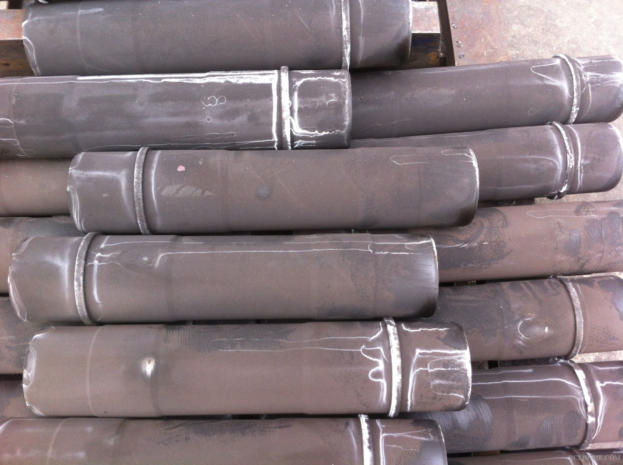

          照片为渗碳淬火+低温回火出炉产品,这些白色附着物是什么?
发表于 2016-1-12 15:29:49 | 显示全部楼层
看上去像是盐类或碱类结晶。可以刮点下来放水里,看溶解不。淬火淬的什么?

发表于 2016-1-12 16:11:59 | 显示全部楼层
盐的结晶,比如氯化钠,亚硝酸钠。

发表于 2016-1-12 16:17:52 | 显示全部楼层
是不是淬火完了之后清洗剂的残留物?

 楼主| 发表于 2016-1-12 18:08:21 | 显示全部楼层
落水残阳 发表于 2016-1-12 15:29
看上去像是盐类或碱类结晶。可以刮点下来放水里,看溶解不。淬火淬的什么? ...
         淬油啊!这个应该是回火前清洗所致,应该是清洗剂残留物
 楼主| 发表于 2016-1-12 18:09:12 | 显示全部楼层
hongqk 发表于 2016-1-12 16:17
是不是淬火完了之后清洗剂的残留物?
          是清洗剂浓度太高?
发表于 2016-1-13 11:50:01 | 显示全部楼层
孤鸿踏雪 发表于 2016-1-12 18:09
是清洗剂浓度太高?
其它产品有这样的现象吗
 楼主| 发表于 2016-1-13 14:47:22 | 显示全部楼层
大浪淘沙 发表于 2016-1-13 11:50
其它产品有这样的现象吗
没太注意。

发表于 2016-2-20 11:05:36 | 显示全部楼层
清洗剂浓度太高,或者清洗机加热温度不够
