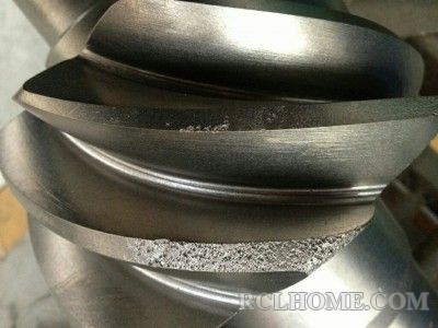

           主动螺旋锥齿轮渗碳淬火后,表面产生蜂窝状的疏松缺陷,是什么原因造成的,热处理问题还是原材料问题(齿轮材料,20CrMnTiH)?
 楼主| 发表于 2016-1-10 10:50:03 | 显示全部楼层
          附图

发表于 2016-1-10 13:19:14 | 显示全部楼层
是用什么炉子?渗后直淬还是冷后重新加热淬火?
上面那图是什么件?
发表于 2016-1-10 13:29:37 | 显示全部楼层
锻造惹的麻烦??

局部疏松,想不出是热处理的问题。

        我看更像是严重的溶蚀

 楼主| 发表于 2016-1-11 10:05:30 | 显示全部楼层
        我见过类似形态的缺陷,是由于钢材(对于本案)极有可能是精车齿坯长时间在露天放置,在酸雨中长时间浸淫,产生了很深的腐蚀,当启用时,因为材料较软,车加工和铣齿后,很多蚀坑被弥合掩盖,但一进热处理炉,出来后,其缺陷就暴露无遗啦。

发表于 2016-1-11 15:08:34 | 显示全部楼层
这个问题很简单,原材料本身锈蚀了。这个锈蚀有可能是圆钢露天放置太久造成的,有时候是锻造的加热和冷却过程造成的。与热处理过程是没有关系的。只是热处理以后这些缺陷暴露出来而已。加工过的部位是没有的,没有加工或者加工量很小的外圆面上很严重。如果齿面上也有,那么问题就大了,看看是否冷挤成型的。如果是滚齿,齿面是不应该有的。举个例子,产品正火以后不经过抛丸,直接去淬火或者调质,表面会起皮的。因为锻造时产品表面氧化,但是没有完全起皮,重新加热后氧化皮就会脱落。

发表于 2016-1-11 16:17:34 | 显示全部楼层
不会是齿面加工以后的问题,比如原材料露天放置雨水锈蚀,或者是轧钢时料头本身有缺陷。最大的外圆上有,加工过的地方没有。

铣齿那么深,也未长久放在露天,怎么产生的蜂窝状疏松缺陷?
         您在看看主题的图片,那个铣了齿的螺伞齿,除了齿顶及一定深度处有蚀坑,齿面上基本上看不到蚀坑,这已经说明了那些蚀坑应该是精齿坯是形成的

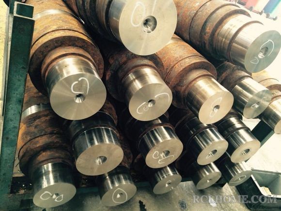

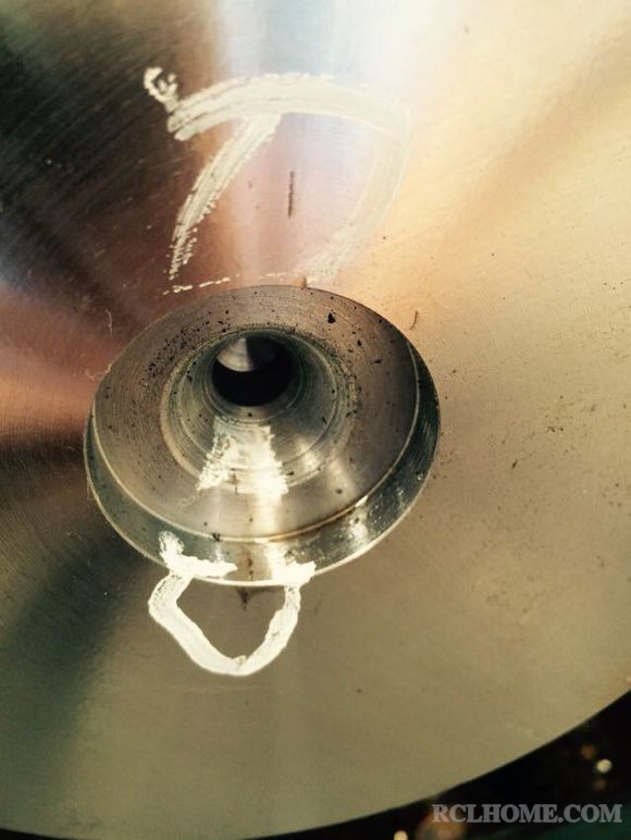

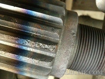

 楼主| 发表于 2016-1-12 11:28:36 | 显示全部楼层
所以因为 发表于 2016-1-11 16:47
只是表面蚀坑,可以肯定是在酸雨中长时间浸淫引起的。
          这里,老孤淘来了不同产品的类似缺陷
