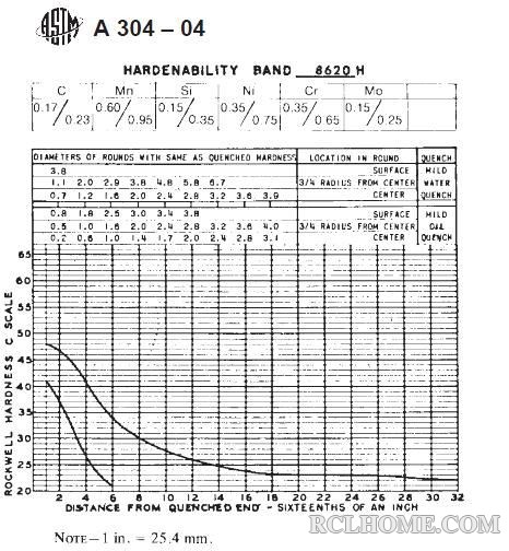

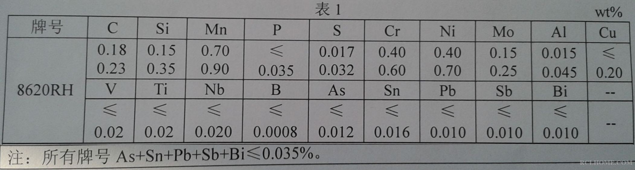

发表于 2016-1-10 20:33:11 | 显示全部楼层
hljcr 发表于 2016-1-9 09:44
8620RH高电阻合金、耐磨钢,       8620H合金耐磨钢,相当于国内20CrNiMo。
ASTM标准合金结构钢(H钢)的钢号与化学成分 标准号是:ASTM A304
钢号|ASTM:    8620H
钢号|UNS:    H86200
C(%):    0.17~0.23
Si(%):    0.15~0.35
Mn(%):    0.60~0.95
Cr(%):    0.35~0.65
Mo(%):    0.15~0.25
Ni(%):    0.35~0.75
其他(%):
美国SAE标准限定淬透性的合金结构钢(RH钢)钢号与化学成分
标准号 SAE J1868
钢号:    8620RH
C(%):    0.18~0.23
Si(%):    0.15~0.35
Mn(%):    0.70~0.90
P(%)≤:    0.025
S(%)≤:    0.040
Cr(%):    0.40~0.60
Ni(%):    0.40~0.70
Mo(%):    0.15~0.25
其他(%):    Cu≤0.35 SAE J1868标准上传在这里http://www.rclhome.net/forum.php?mod=viewthread&tid=19379&extra=
签到天数: 50 天
1051
1051
 楼主| 发表于 2016-1-10 20:58:53 | 显示全部楼层
钢号|ASTM:    8620H
钢号|UNS:    H86200 ...
多谢龚工
后者比前者,主要是Mn、Cr、Ni成分范围收窄了,所以淬透性更有保证。
不知这“限定淬透性”是否还有其它含义?

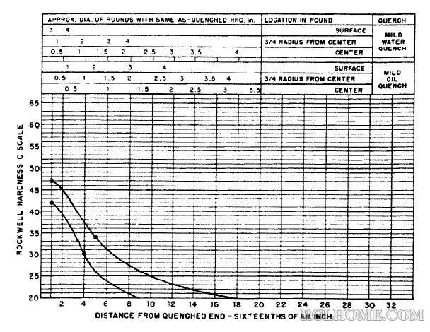

发表于 2016-1-10 21:07:52 | 显示全部楼层
横笛吹雨 发表于 2016-1-10 20:58
多谢龚工
不知这“限定淬 ...
8620H
8620RH
比较一下两者的淬透性带宽.
ASTM A304标准在这里http://www.rclhome.net/forum.php?mod=viewthread&tid=9445
