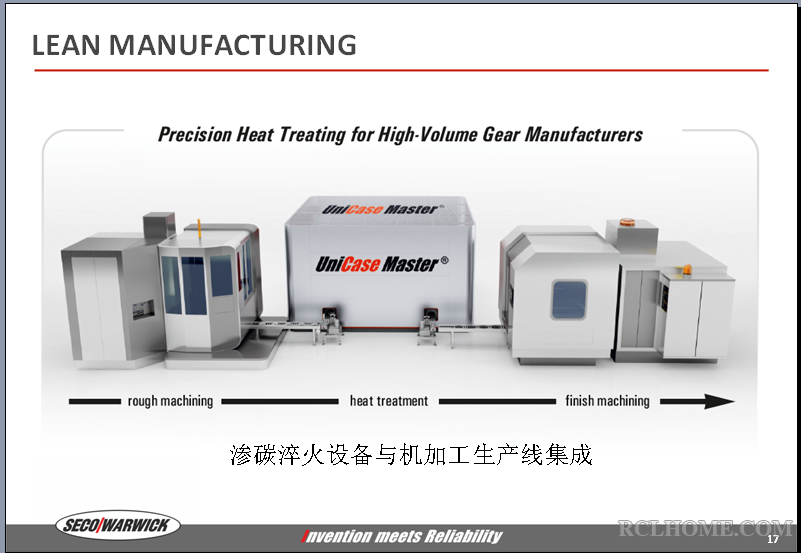

 楼主| 发表于 2016-1-8 21:40:00 | 显示全部楼层
据说该渗碳淬火设备可以与机加工设备组成生产线

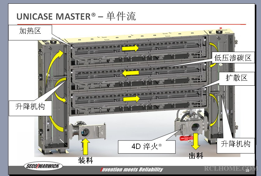

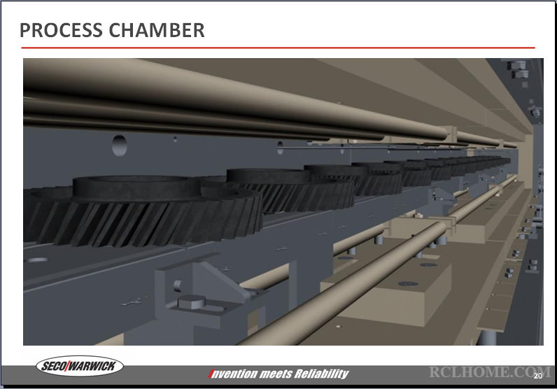

 楼主| 发表于 2016-1-8 21:44:39 | 显示全部楼层
齿轮加热、渗碳、淬火、回火都是单件运行

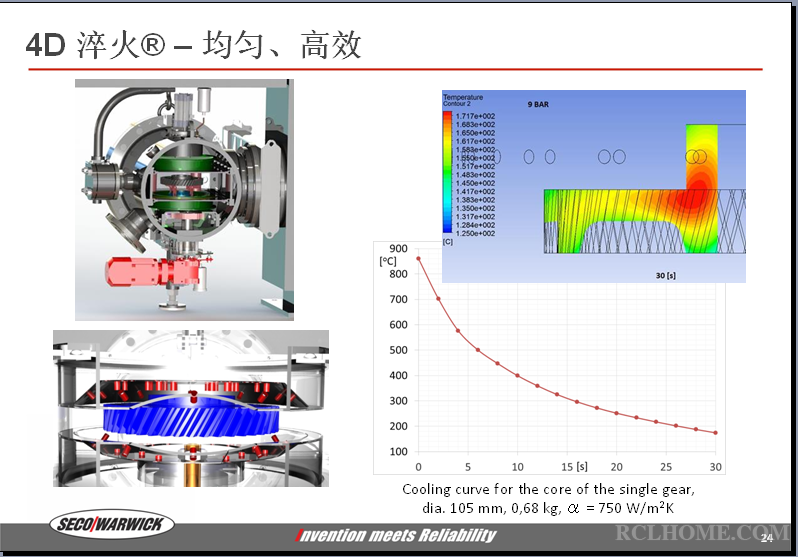

第一次听说4D淬火
发表于 2016-1-9 09:28:58 | 显示全部楼层
从资料来看,单件淬火不假,却不是单件生产,而是连续生产线,有如推盘生产线,一个盘里只放一个齿轮。

看着挺好,但是变形咋解决?

 楼主| 发表于 2016-1-10 21:15:12 | 显示全部楼层
hongqk 发表于 2016-1-9 09:28
从资料来看,单件淬火不假,却不是单件生产,而是连续生产线,有如推盘生产线,一个盘里只放一个齿轮。 ...
说得对,其实就是一条连续渗碳淬火线。

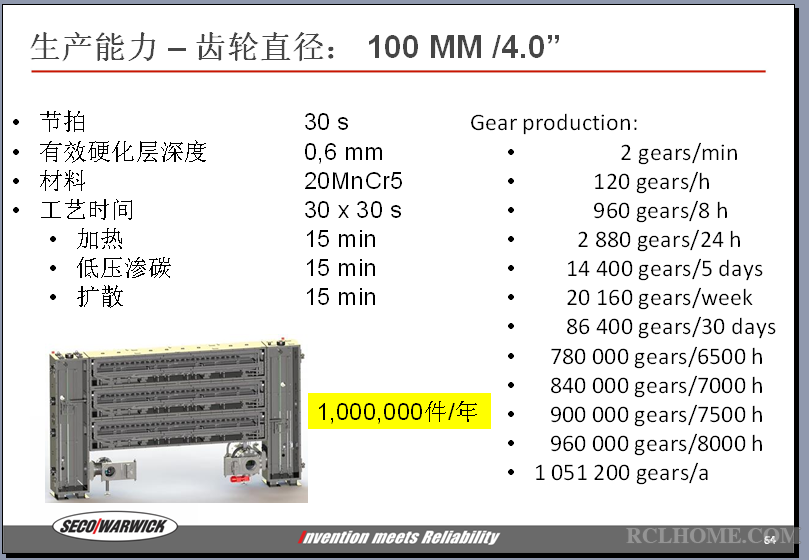

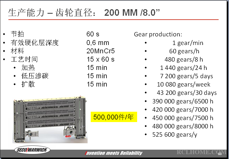

 楼主| 发表于 2016-1-10 21:16:29 | 显示全部楼层
据说该设备的生产能力是这样的:

 楼主| 发表于 2016-1-10 21:18:40 | 显示全部楼层
小齿轮生产能力

看着挺好,但是变形咋解决?
据说整个渗碳淬火过程都只有一件齿轮,不存在上下、左右,中间位置之分,齿轮变形一致性比较好。

霜月 发表于 2016-1-10 21:30
据说整个渗碳淬火过程都只有一件齿轮,不存在上下、左右,中间位置之分,齿轮变形一致性比较好。 ...
        那效率?成本?

看霜月的介绍的内容,是单件生产模式,就是我们前面讨论过的话题,精益生产理念与热处理生产如何结合的问题,看起来国外设备商的确已经开始在做这方面的尝试了。

看下沙发贴的图片就能体会流水线生产模式了,热前机加单件生产,流水线进到热处理炉,热处理单件气淬,流水线转到磨加工,整个过程都是精益理念的,没有库存。
