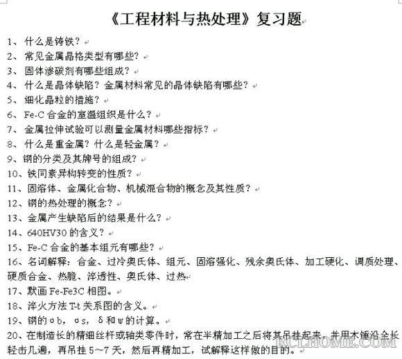

贴吧里来的,大家可以练练手
发表于 2016-1-8 08:53:55 | 显示全部楼层 |阅读模式
           如题,看附件

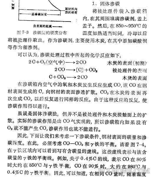

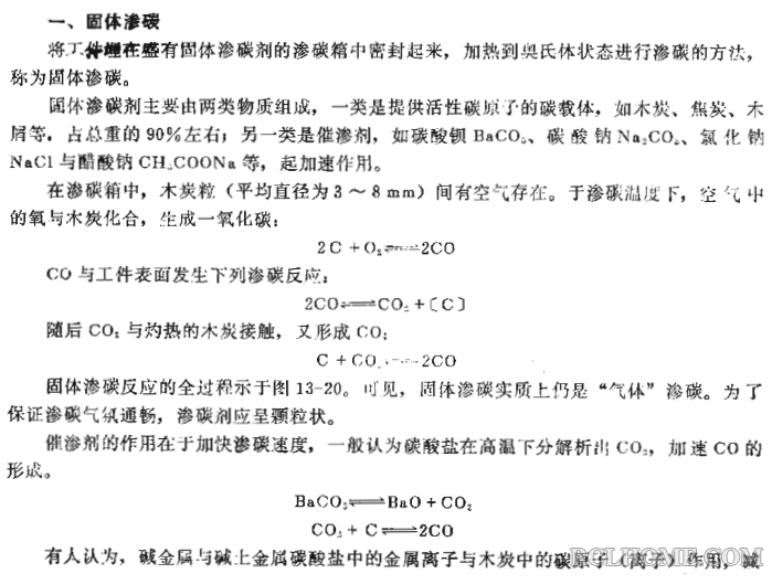

固体渗碳剂有哪些组成?我好像一点都不知道
发表于 2016-1-8 10:57:26 | 显示全部楼层
木炭就行

发表于 2016-1-8 11:22:12 | 显示全部楼层
20题去应力吗?
 楼主| 发表于 2016-1-8 14:49:48 | 显示全部楼层
          这个,我来告诉你!
 楼主| 发表于 2016-1-8 14:50:52 | 显示全部楼层
            可视为振动时效
发表于 2016-1-8 15:00:19 | 显示全部楼层
13题可不好答,
 楼主| 发表于 2016-1-9 09:30:24 | 显示全部楼层
tianmu 发表于 2016-1-8 15:00
13题可不好答,
把它简单化了去解答,也没什么难的
