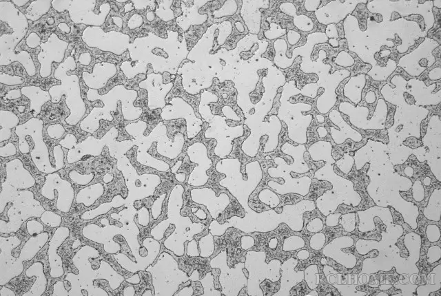

1.压铸铝合金ADC12变质处理金相图片。图中a固溶体成枝晶状灰色共晶硅呈椭圆和球状。

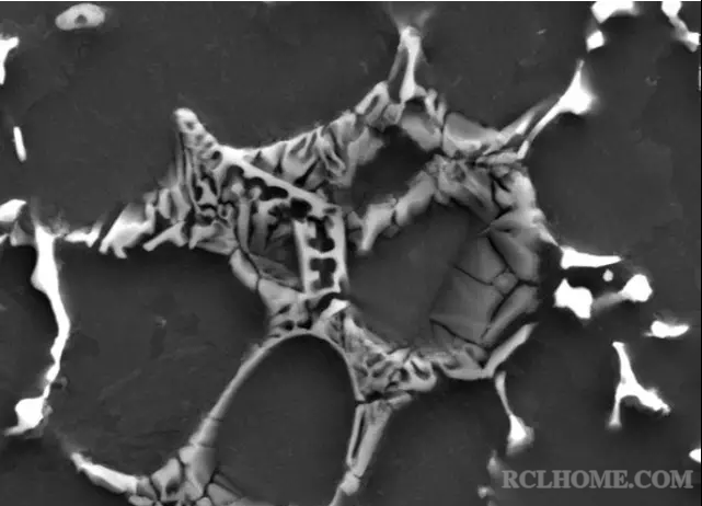

3.镁合金(Mg-6Al-4Ca-4Nd)铸态SEM扫描电镜图片 10um。

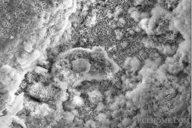

4.65Mn,针状锈。扫描电镜图片(20um)。

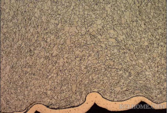

7.一元硬币(未知成分)。纵截面,经4%硝酸酒精侵蚀的金相图片。心部为铁素体和极少量的渗碳体,表面镀镍约80um厚且不均匀,应是在表面处理后,再进行的冲压文字。

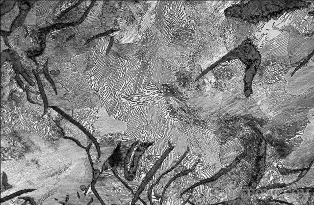

11.灰铸铁金相组织:片层石墨+珠光体,20um。

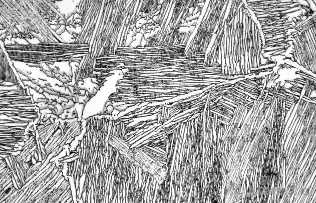

12.钛棒金相组织:a+B,20um。

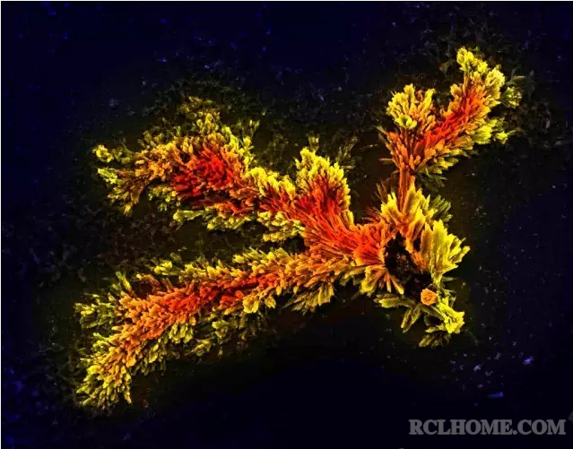

16.液相中合成的硫化钯纳米棒的组合体辐射状三维展开。SEM扫描电镜图片,原图经调色处理。

第16张真漂亮!!!
