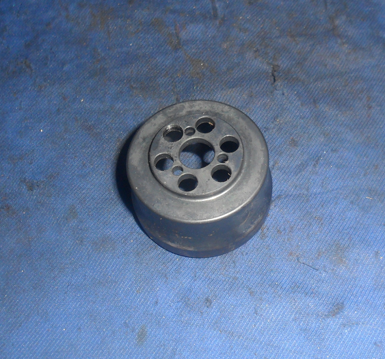

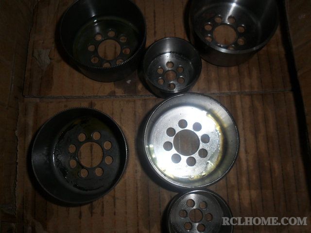

前一段碰到一个客户,做谐波轴承,是机器人上面用的。材料40CrNiMo,硬度37-40HRC,产品厚度1-2mm,工作时就像人用手把一个圆筒反复的揉捏。该产品是由日本人垄断,国产的寿命很低。我们用多用炉做调质处理,寿命第一次2小时,第二次20小时,而日本人产品寿命超过200小时。这个客户最后找到等温淬火的方法,解决了这一问题,也算是为中国人争光了.大家讨论看看,为什么在同样硬度的情况下?为什么等温淬火的性能要好? 02.JPG 01.JPG

看看上面的图片,就是从端面的台阶处断裂的,也就是说中间的圆的凸台脱落了。因为别的地方壁厚大约1mm,而凸台的厚度大约2.0mm,试想想,这个圆筒反复的揉捏,那个台阶根部是应力集中,疲劳断裂。
