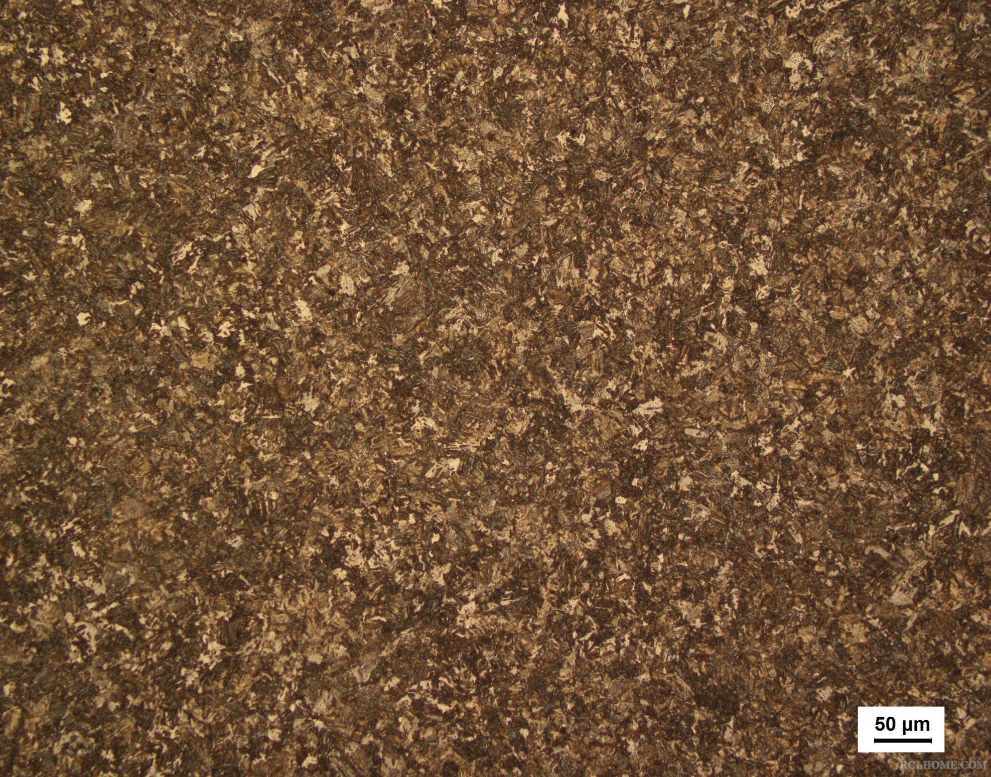

心部组织:
过渡区组织:
发表于 2016-1-6 16:32:53 | 显示全部楼层
这个渗碳淬火组织不错,淬火冷却充分,表面碳浓度也控制得很好。

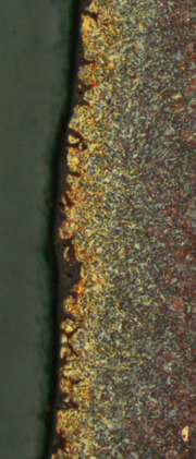

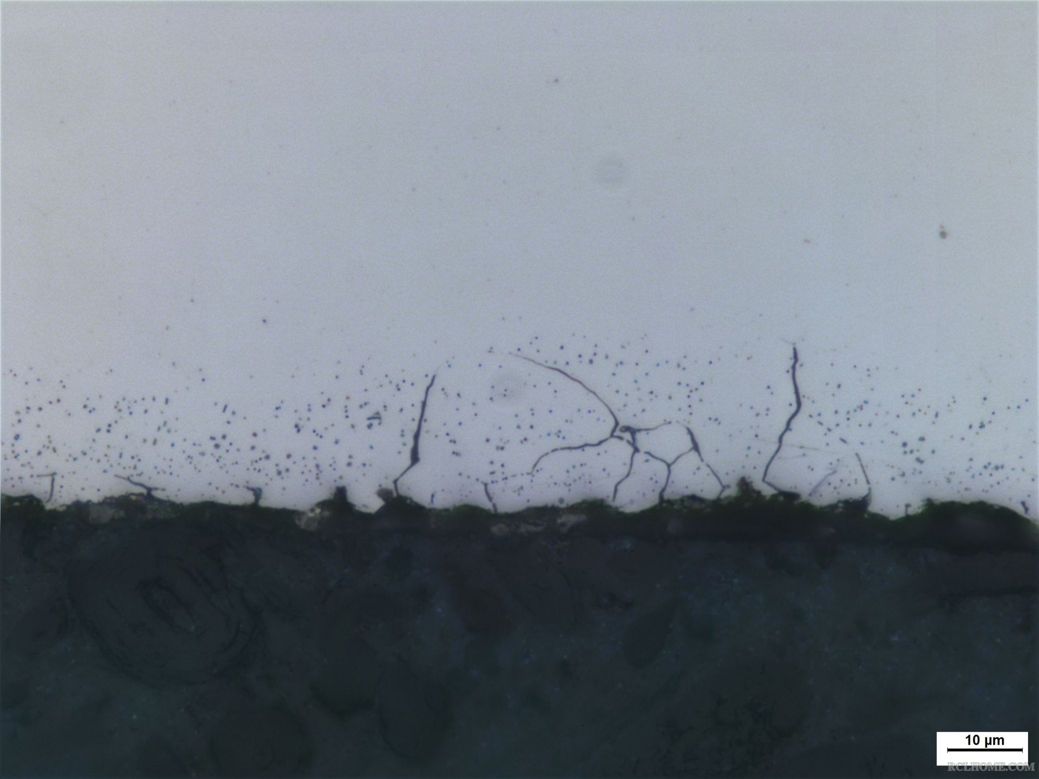

清淡能否给张表面晶界氧化的图片?{:soso__3110130392203091378_3:}
 楼主| 发表于 2016-1-6 21:07:58 | 显示全部楼层
吉祥如意 发表于 2016-1-6 18:27
清淡能否给张表面晶界氧化的图片?
尹工说的可是内氧化?如果说的是过烧我可没有,内氧化的到很多,要找一下。

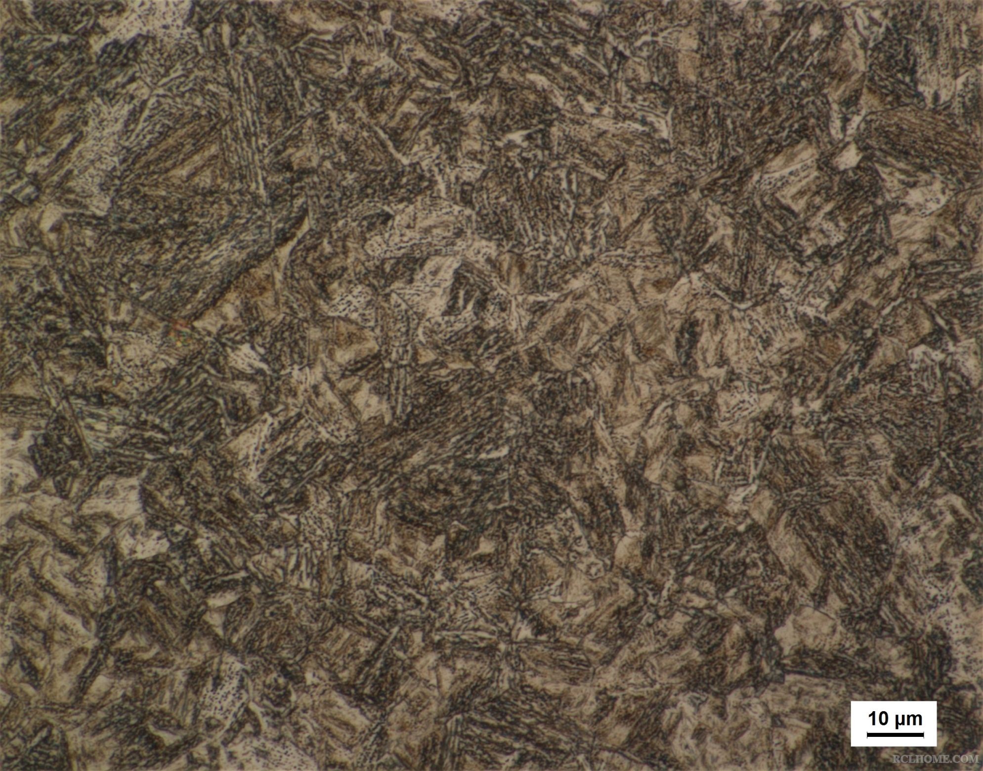

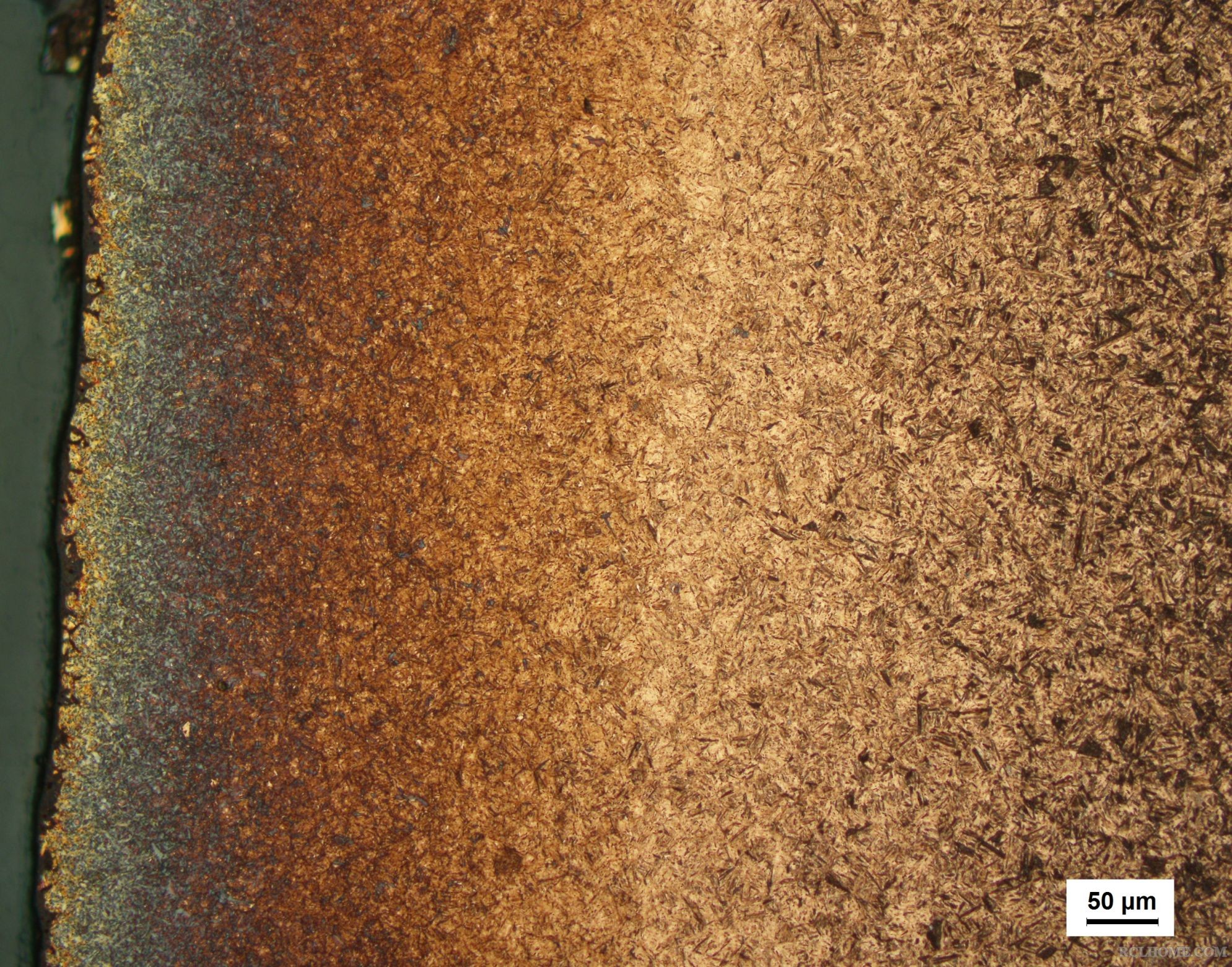

请教清淡专家,第四张图片为什么表层会出现不同的颜色?这是制样时腐蚀的问题吗?

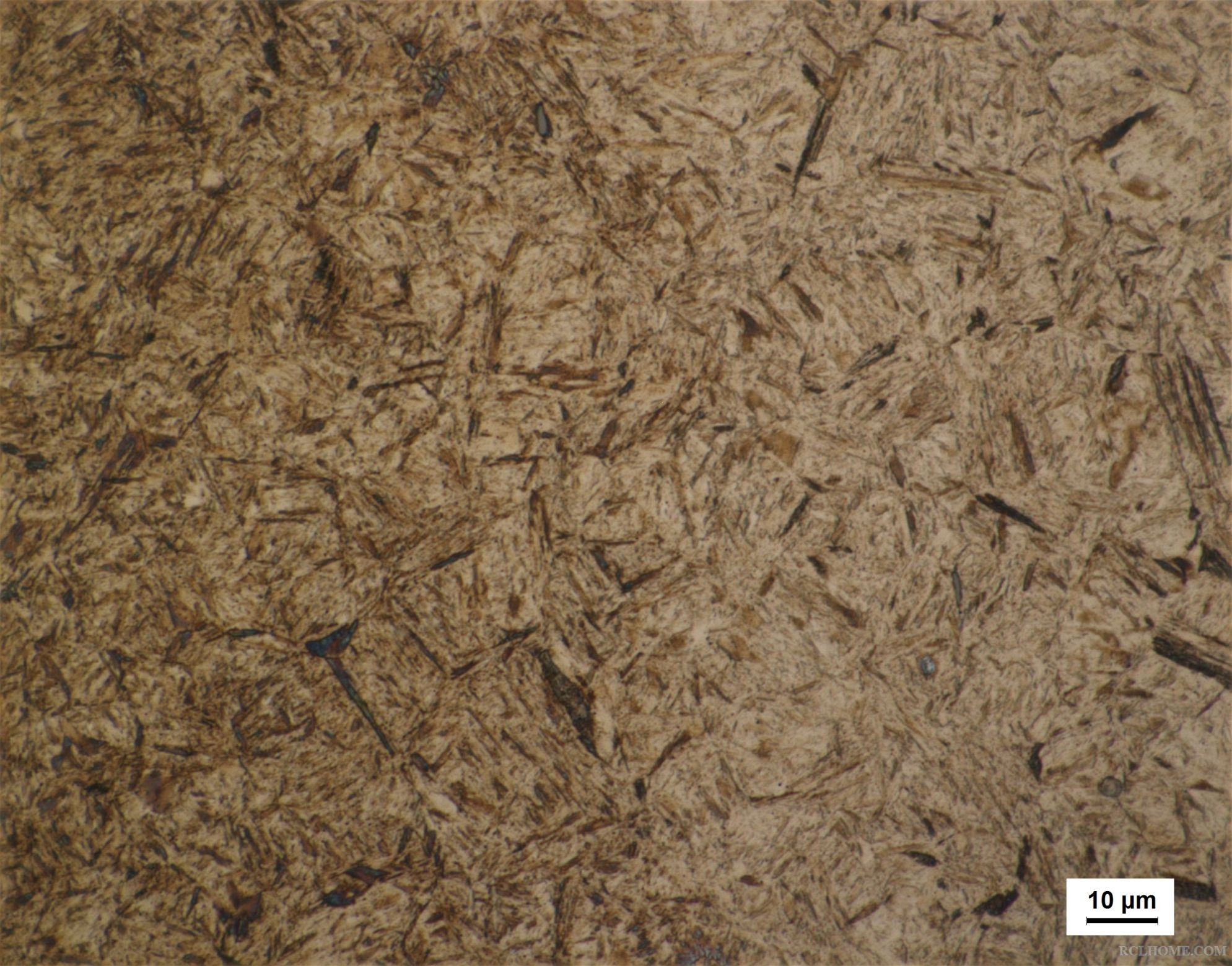

发表于 2016-1-6 21:26:18 来自手机 | 显示全部楼层
最后一幅图片中的黑色针状物是下贝氏体吗?

请教清淡专家,第四张图片为什么表层会出现不同的颜色?这是制样时腐蚀的问题吗? ...
因为我做这个样的目的是得到较完美的心部板条马氏体,所以没太注意表面渗碳层组织。渗碳件各个区域含碳量不同,所以腐蚀程度也是不一样的。我给你们看的心部和过渡区目的就是让你们看看不同含碳量在相同情况下,腐蚀出的效果对比。
这个我不敢肯定,如果真是有报告说是下贝和马氏体,我绝对不敢说他是错的。如果我要说是马氏体,那其他人也不敢说我绝对是错的。

这张边缘已经过头了
 楼主| 发表于 2016-1-14 09:41:38 | 显示全部楼层
清淡能否给张表面晶界氧化的图片?
今天把以前的图片看了一遍,找到了。

 楼主| 发表于 2016-1-16 13:53:59 | 显示全部楼层
清淡能否给张表面晶界氧化的图片?
这个要全部信息,那就很多了,但是我记得这个是龚工的GCr15垫块,经过了很多次渗碳,他想看看组织。好像以前我单独发过帖子的,要找一下。

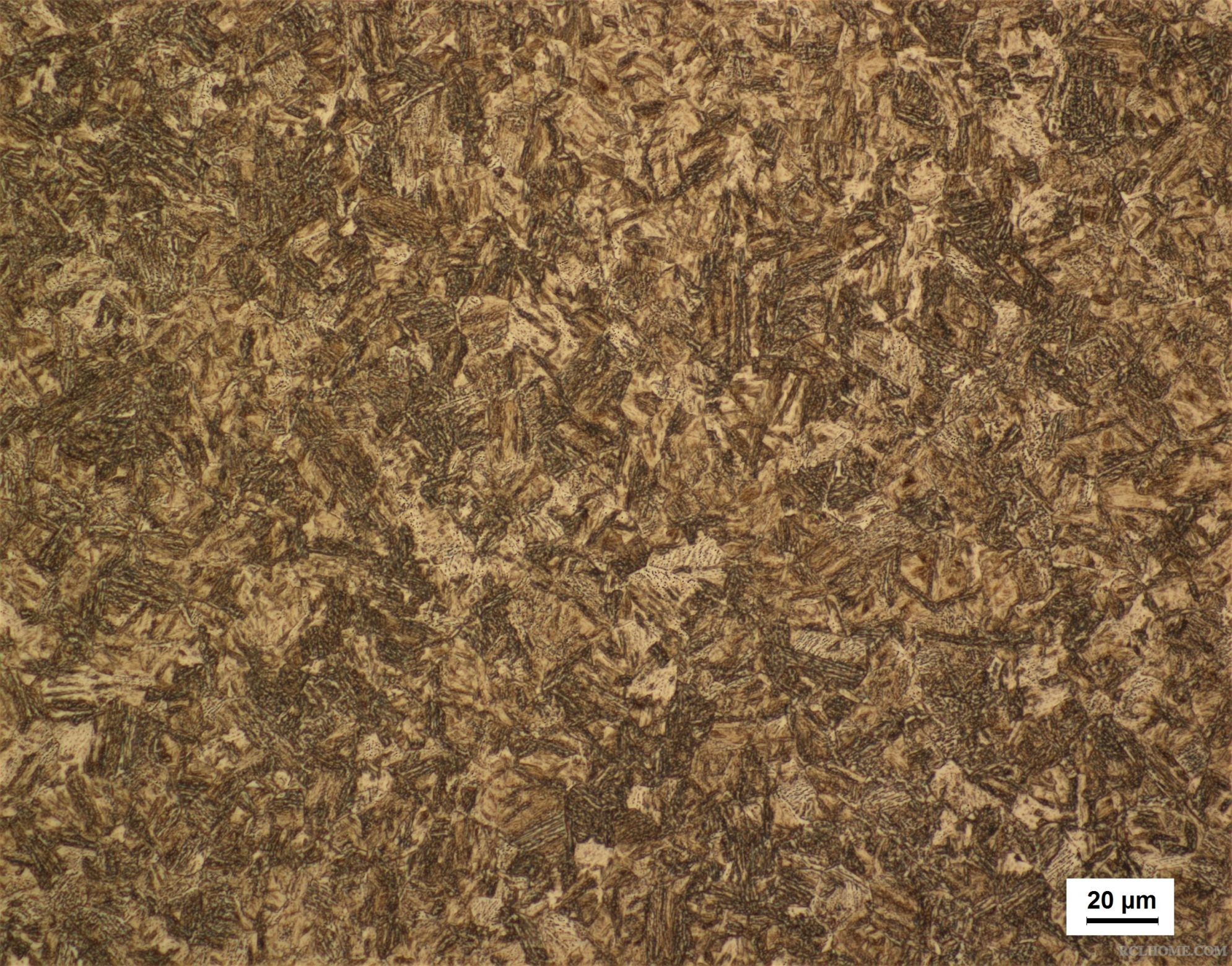

清淡专家,图中1和2分别是什么组织啊,徒弟看不懂
那些短的黑棒,确实是下贝
图一是大部分是粒贝,图二是马氏体
