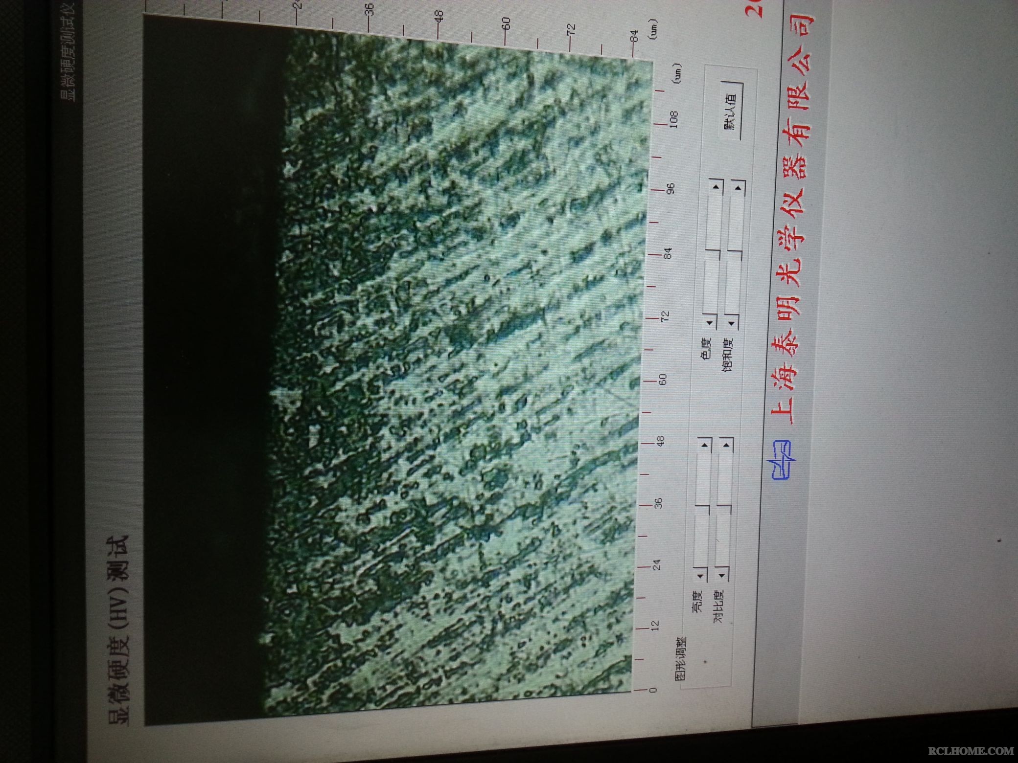

请教清淡专家,我做的样,抛光状态下在金相显微镜下看边缘总是感觉抛的不干净,而且抛光面上有许多黑点。请问这是什么原因造成的?

镶嵌的时候压力要够,不要压力过小,试样边缘和镶嵌料贴合不紧,就会造成有缝隙,很多抛光料或腐蚀剂就会跑到缝隙里去,而且边缘也特别容易被倒边磨斜。
黑点很多人都遇到过,一个是夹杂,这个没法避免。一个就是抛光不当,如果抛光布太干或抛光时间过长(多以软金属特别容易出现)就会出现这样的情况,抛好后注意清洗。

 楼主| 发表于 2016-1-7 12:32:11 | 显示全部楼层
第一张和第二张是同一个样件,后来进过复抛就出现了第一张的图片。请问这是什么原因造成的呢?另外抛光之后的清洗是用酒精清洗好还是用清水清洗好?
