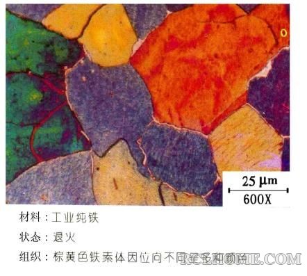

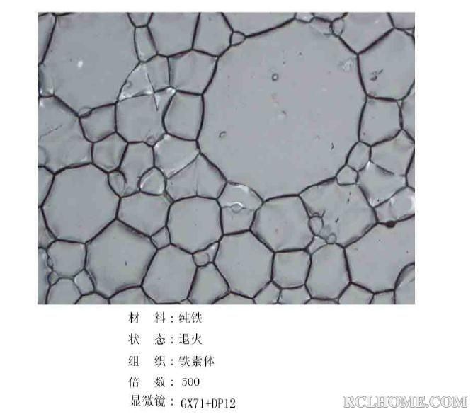

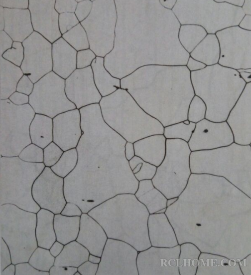

有几张破照片,也许可以将就。

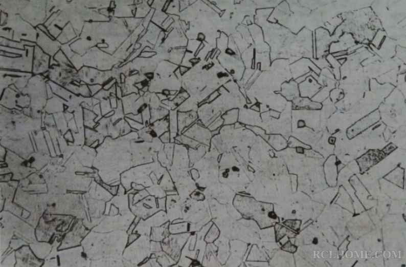

不锈钢
不锈钢
纯铁
纯铁

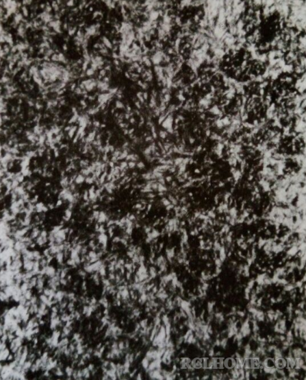

轴承钢
轴承钢

不行!只有纯铁的图片还勉强接受。而且我要的是超高清,发在之家的图片全部都处理过的,放大后会不清晰的。谢谢尹工!我今天准备自己再做一次,以前做过低碳钢的,但是有一点点珠光体,不是我想要的效果。

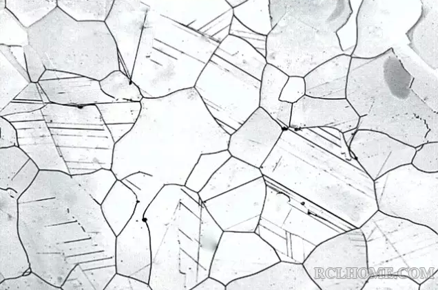

发表于 2016-1-6 16:21:47 | 显示全部楼层

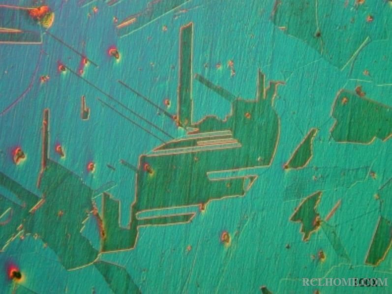

这张不锈钢的可以吗?
 楼主| 发表于 2016-1-6 17:09:29 | 显示全部楼层
吉祥如意 发表于 2016-1-6 16:21
这张不锈钢的可以吗?
奥氏体不锈钢吗?孪晶不够明显,要挂铁素体和奥氏体的话,孪晶一定要把它弄出来。我昨天做了304的不锈钢了,做的不太好。如果是彩色的就更好。

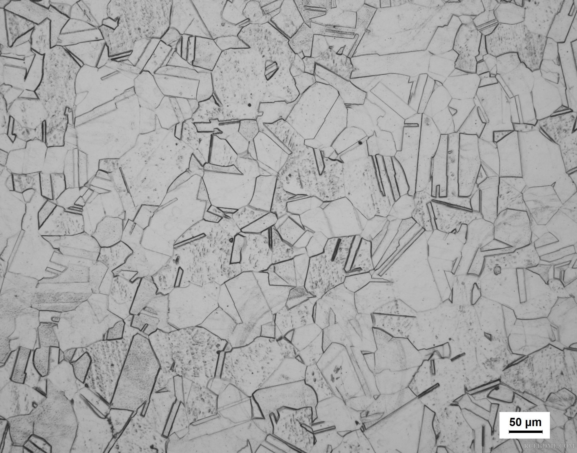

 楼主| 发表于 2016-1-6 17:10:22 | 显示全部楼层
这张不锈钢的可以吗?
304的,没做过,做的不太好!
孤鸿踏雪 + 20 已经很不错了
发表于 2016-1-6 17:50:01 | 显示全部楼层
这张不锈钢的可以吗?
          这幅图像仿佛是素描,而不是拍摄的
这是张获奖的图片。  发表于 2016-1-6 17:52
发表于 2016-1-6 17:54:51 | 显示全部楼层
孤鸿踏雪 发表于 2016-1-6 17:50
这幅图像仿佛是素描,而不是拍摄的
            素描有点清水出芙蓉的美,应该获奖!
