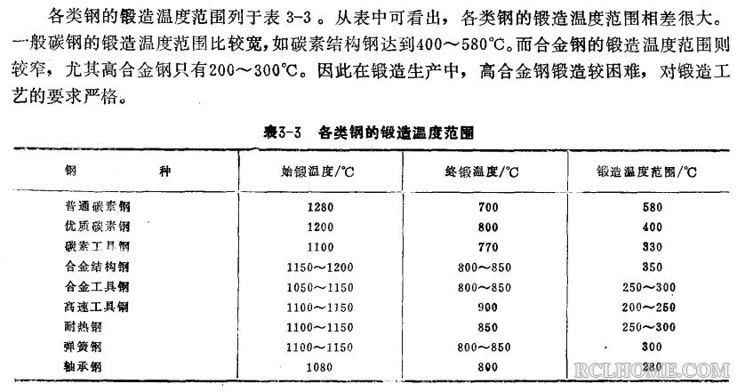

锻造的始锻温度是1050℃,终锻温度是900℃。对于大部分钢种都是适用的。但是,42CrMo和45钢在1050℃正火肯定是不行的。锻造是在完全的奥氏体状态,这样塑性变形能力强。锻造结束后,奥氏体重新开始结晶,当然是在冷却的同时内部的原子晶格重新进行了排列,这个转变不是不会很彻底,所以组织不均匀,需要进行正火处理。按理说,大部分铸件、锻件都是要进行正火处理的。否则晶粒粗大而且不均匀。也有客户进行锻造余热淬火和正火处理的,主要是节省能源和成本。

锻造的始锻温度是1050℃,终锻温度是900℃?不是这样的吧,如果锻造的始锻温度是1050℃,那么模具肯定受不了。

一般中碳,中合金钢锻造加热始锻温度应该在1180-1220℃吧

你这个应该是奥化温度,始锻温度应该要低一些,比如40Cr,应该在1100℃左右。
 楼主| 发表于 2016-1-7 14:36:52 | 显示全部楼层
各类钢的锻造温度范围
