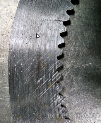

各位大神,请教一下。公司65Mn材质的环料,多用炉调质,总是偶发性的发生断裂现象。
每2-3个月总能发现一,两片。 与供应商讨论,认为未及时回火的可能性高,不知是否是这样。

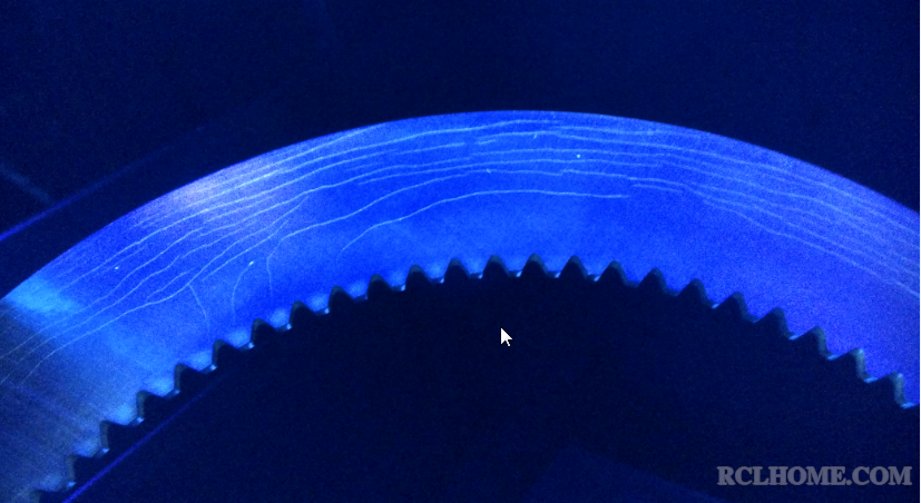

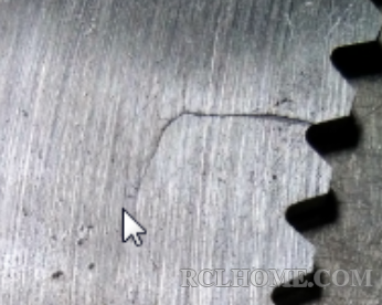

这次还发现环形的裂纹。请帮分析一下。

发表于 2015-12-30 15:00:44 | 显示全部楼层
看过裂纹处组织没有?
发表于 2015-12-30 15:01:19 | 显示全部楼层
请再上传几张宏观图片、断口图片和金相图片。
发表于 2015-12-30 15:04:10 | 显示全部楼层
感觉第二张可能与锻造折叠有关,只是猜测。
发表于 2015-12-30 15:05:54 | 显示全部楼层
再多上几张与第二张类似的图片看看。
发表于 2015-12-30 15:05:56 | 显示全部楼层
没有及时回火的可能性不高,偶发应该追究材料
发表于 2015-12-30 15:15:31 | 显示全部楼层
这个产品磨削过?

 楼主| 发表于 2016-1-4 16:49:14 | 显示全部楼层
以前偶发的都是第2张图的,感觉是淬火后平面度不好,井式炉校平时压断的。这回第一次发现环形的裂纹。调质后平面磨。

112
112
发表于 2016-1-5 19:21:38 | 显示全部楼层
第一个是整形时发生的

发表于 2016-1-21 10:58:11 | 显示全部楼层
乐山乐水 发表于 2016-1-4 16:49
以前偶发的都是第2张图的,感觉是淬火后平面度不好,井式炉校平时压断的。这回第一次发现环形的裂纹。调质 ...
冷酸洗检测磨削烧伤,或者切样看金相是否有磨削烧伤。

发表于 2016-1-21 13:28:50 | 显示全部楼层
看你第二张图片的裂纹和第一张的裂纹应该不是一个原因引起的。第一张的是磁粉探伤的对吗? 而且是磨削加工过的。第二张的裂纹毛坯问题的可能性大一点。当然只是猜测。要证明以上两点的话。做金相分析,第一张那个裂纹看磨削表面是否存在烧伤,直接点的话,可以酸洗。第二张的金相看下裂纹的边缘是否脱碳。我想孰是孰非就一目了然了。
