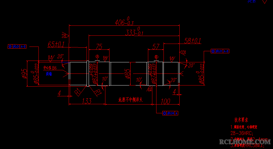

这个调质件如何控制变形量?
发表于 2015-12-28 09:34:15 | 显示全部楼层 |阅读模式
          如题,看截图

变形量允许多少?
 楼主| 发表于 2015-12-28 15:04:25 | 显示全部楼层
径向跳动最大允许0.25mm

这么粗的轴,又不是特别长,淬火后跳动小于0.25mm应该是能做到。什么材料的?锻造、正火有没有查过问题?
我这里粗80mm,长600多的40CrMo的轴,淬火后跳动基本在0.30mm以内。
 楼主| 发表于 2015-12-29 10:41:28 | 显示全部楼层
        这个轴的材料是40Cr,圆钢车成,不锻造、不正火
        调质采用多用炉850℃加热,快速光亮淬火油淬火,淬火+低回后检查径向跳动,最大达0.80mm

都是粗车、调质、精车、表面淬火、磨加工,你这只留了一个磨加工余量。
