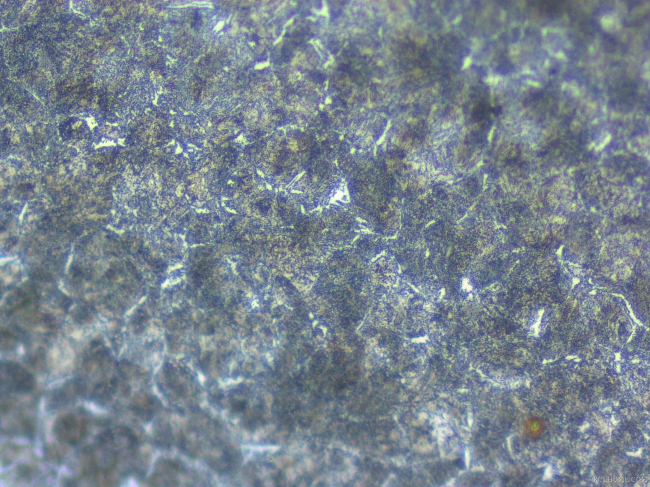

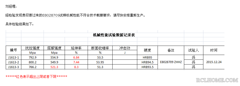

材料45#,尺寸∅12*50,工艺调质,目前硬度19-21HRC,机械性能如图所示,金相组织图片见图。组织为铁素体+屈氏体,没有看到索氏体,所以调质是失败的。现在 SNAP-0050.jpg 0012.png 003.jpg 拉强度合格,延伸率要求10%现在只有5-6%。因为产品已经是成品,不可能进行第二次调质,通过回火是否可以提高延伸率,抗拉强度要求大于780Mpa。

什么叫调质?组织是铁素体+ 屈氏体算调质吗?

该产品调质失败,组织为珠光体+铁素体,导致虽然强度、硬度合格,但是屈服强度低,延伸率低,不准备返工了,准备报废。原来想真空回火提高塑性,但是屈服强度本来就很低,估计回火后强度下降,延伸率未必能够提高。反正数量不多,准备重新投料做调质处理。谢谢大家!D
