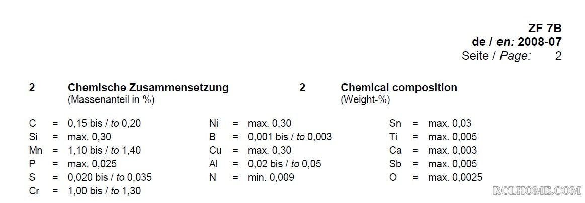

ZF7B是德国ZF公司标准里的材料,相当于20MnCr5的改进型,成分如下图:
淬透性要求:

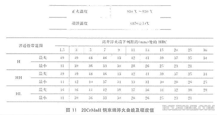

       我查过20MnCr5的化学成分,好像与GB-T5216中的20CrMnH相当。

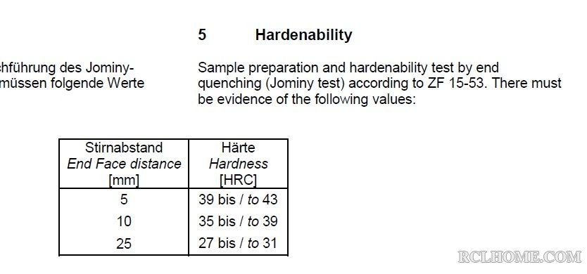

发表于 2015-12-28 09:46:35 | 显示全部楼层
ZF7B的材料规范里关于淬透性带宽已经写得很清楚了,
J5=39-43HRC,
J10=35-39HRC,
J25=27-31HRC
三个点都要满足,才是合格的材料。

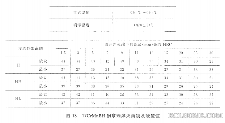

看看这两个材料哪个更接近

发表于 2015-12-28 19:34:51 | 显示全部楼层
杨工看一下这个标准:http://www.rclhome.net/forum.php ... p;highlight=CGMA%2B,ZF7B就是17CrMnBH,我们以前也叫它仿ZF7B。
