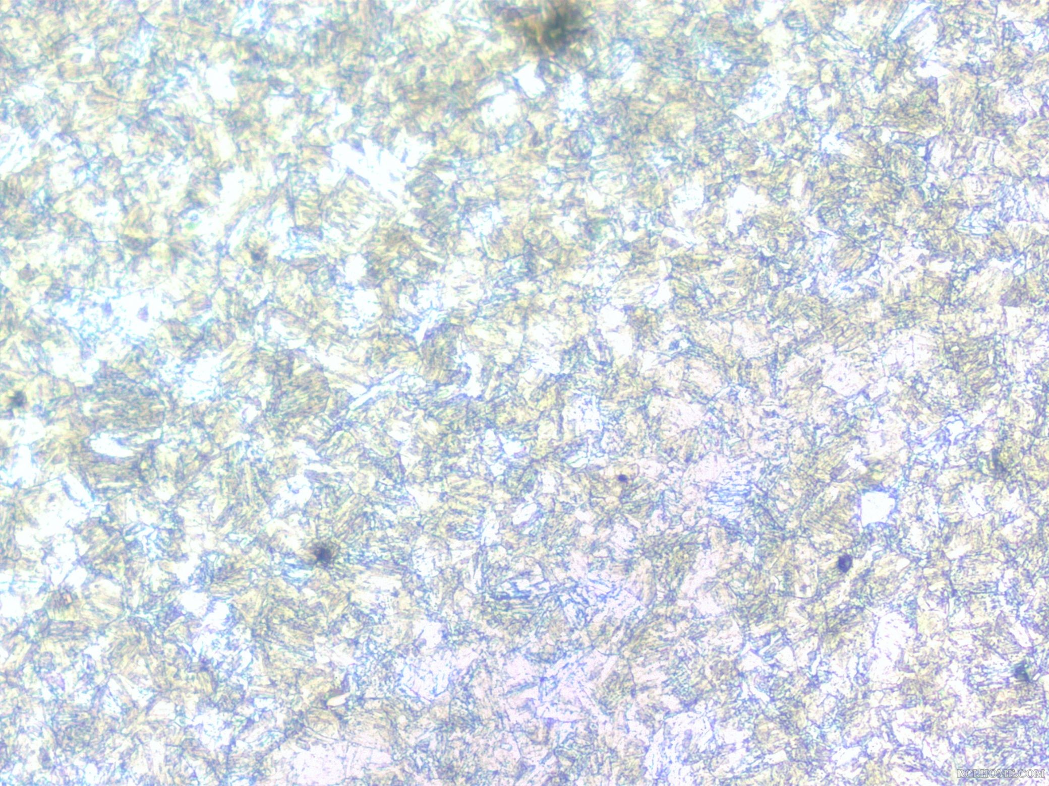

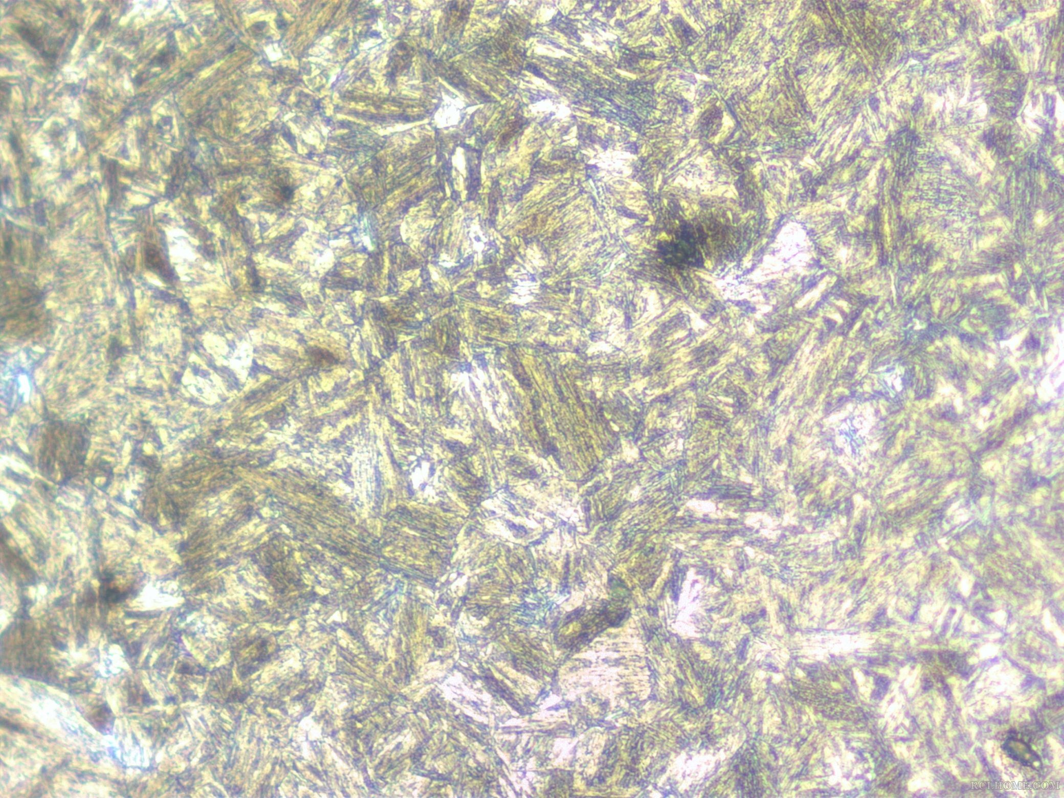

[attach]30764[/a 001.jpg ttach] 002.jpg 第一章是组织粗大的照片,硬度45HRC,,第二张是组织正常的照片,硬度40HRC;材料20CrMnTi,900℃x240分渗碳,降温到830℃淬火
发表于 2015-12-25 14:41:37 | 显示全部楼层
这个都是400倍的照片吗?是否可以再弄两个个原始晶粒度的照片对比一下?
发表于 2015-12-25 14:50:06 | 显示全部楼层
我没觉得第一张图组织有粗大现象。
发表于 2015-12-25 14:57:49 | 显示全部楼层
aaron01 发表于 2015-12-25 14:50
我没觉得第一张图组织有粗大现象。
本来板条马氏体就是粗粗的,可能很多人见的少就说粗!这两个硬度差异是冷却不足造成的。严工发现第二张沿晶界析出的铁素体没?LZ你的灯光太亮了,要调节一下。

 楼主| 发表于 2015-12-25 15:47:02 | 显示全部楼层
这批材料我们一共做了3炉,3炉心部组织特别粗大,板条很长,晶粒度有4-5级吧。这张图片要好些。第二张图片也是不同厂家的材料,硬度低些,晶界有铁素体。

我也认为第一帧图片的组织是可以接受的,放大400x。其实我们在900℃渗碳以后的照片,马氏体板条的长度比第一张要大许多,可惜试样都扔掉了。原材料是正火状态的,晶粒比较细碎,正火温度920℃。但是正火不是我们做的。从正火组织看是没有异常,但是渗碳淬火后组织粗大,淬透性也好,我觉得晶粒容易长大。

 楼主| 发表于 2015-12-25 15:53:42 | 显示全部楼层
更换材料以后的组织就是第二张图片,基本正常
发表于 2015-12-25 16:07:24 | 显示全部楼层

发表于 2015-12-25 16:21:28 | 显示全部楼层
我反而觉得:第二张图片反常,不好。{:soso__3110130392203091378_3:}
发表于 2015-12-25 16:38:50 | 显示全部楼层
清淡 发表于 2015-12-25 14:57
本来板条马氏体就是粗粗的,可能很多人见的少就说粗!这两个硬度差异是冷却不足造成的。严工发现第二张沿 ...
冷却不足,或者两个批次的材料淬透性有差异。
不过这种晶粒度,一定是符合要求的,不可能小于5级。
发表于 2015-12-25 18:27:57 | 显示全部楼层
是渗碳件的心部组织!!
为什么心部硬度高而组织会粗大? 我也觉得第一幅图片的心部组织正常,低碳板条状马氏体
