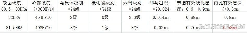

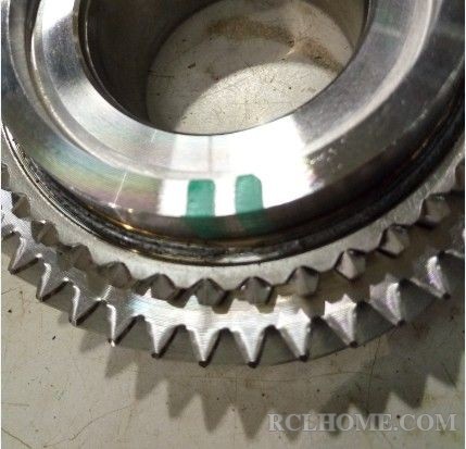

最近遇到两个问题:
1:在同一台炉子上进行热处理,但是期间有做别的零件,切换了工艺,前后两次结果差异如下:
爱协林双推。
结果均满足要求,但是这种不稳定性是怎么造成的?仅仅是切换工艺?该如何避免?
2:关于焊接:焊接出现断层(跳过没有焊接),该位置不是起始,终止位置。。。arnold设备,IPG的固体激光器,会是什么原因造成这种现象的呢?

发表于 2015-12-23 11:23:05 | 显示全部楼层
那条黑线上面的内容是技术要求吗?

发表于 2015-12-23 11:38:16 | 显示全部楼层
   其他的炉次很稳定吗?这个最起码得统计10炉才有说服力啊。另外人为因素能确定排除吗
发表于 2015-12-23 13:09:08 | 显示全部楼层
从心部硬度差异来看,要么是两批材料,要么是淬火冷却出了问题。
心部硬度与奥氏体的稳定化程度有关,也与冷却条件有关,50HV的差异对于同一产品而言,是不小的差别,从这个角度去找找问题看吧。

 楼主| 发表于 2015-12-23 13:10:47 | 显示全部楼层
孤鸿踏雪 发表于 2015-12-23 11:23
那条黑线上面的内容是技术要求吗?
是的,首行是要求。

 楼主| 发表于 2015-12-23 13:18:34 | 显示全部楼层
鬼谷子 发表于 2015-12-23 11:38
其他的炉次很稳定吗?这个最起码得统计10炉才有说服力啊。另外人为因素能确定排除吗 ...
有同时期的其它零件,也类似这种情况。因为是样件阶段 ,没有那么多零件可供试验。后期会再跟进。

 楼主| 发表于 2015-12-24 12:46:28 | 显示全部楼层
20MnCrS5
发表于 2016-7-12 12:12:45 | 显示全部楼层
一般的材料,使用一般的工艺渗碳
齿面有效硬化层0.88,内孔0.8的可能性不是很大

 楼主| 发表于 2016-7-12 16:10:38 | 显示全部楼层
Adam 发表于 2016-7-12 12:12
一般的材料,使用一般的工艺渗碳
齿面有效硬化层0.88,内孔0.8的可能性不是很大 ...
但是确实是内孔也是0.8左右,刚开始我也怀疑检测,后来复检了,是0.79。。。个人觉得可能是跟内孔的检测位置和我们的装炉方式有关。。。

发表于 2016-7-12 16:44:58 | 显示全部楼层
硬化层有差距,是完全可能的,而且是正常的,原因有二:
1、工件不同位置的热处理响应不一样,外凸部分率先到温,渗碳,淬火时冷却更充分;
2、碳原子扩散随产品表面曲率而变化,具体地说,外凸区域比内凹区域吸收碳原子更多。
因此,齿顶比节圆,节圆比齿根硬化层深;外圆比内孔深,凡此种种,都是正常的。
所以,有公司规定,齿根硬化层达到节圆硬化层70%以上即可。

发表于 2016-7-17 10:32:02 | 显示全部楼层
Adam 发表于 2016-7-16 05:58
你估计是在北美某家公司上班,或者有合作过,或者是其供应商
70%只有某家公司提到过,还有一个50%概念 ...
总之,产品结构的复杂性,注定了渗碳淬火硬化层的不均匀性。

发表于 2016-7-18 17:00:46 | 显示全部楼层
曾经最美 发表于 2016-7-12 16:10
但是确实是内孔也是0.8左右,刚开始我也怀疑检测,后来复检了,是0.79。。。个人觉得可能是跟内孔的检测 ...
你这个内孔又不是长轴类的细孔,孔这么大。比外面稍微低一点点,很正常!工装夹具稍为使内孔气氛流动不畅,气氛也是能够进去啊。

 楼主| 发表于 2016-7-20 10:14:14 | 显示全部楼层
wanggong 发表于 2016-7-18 16:56
GJT.不是赣州B6就是南昌DCT.最后查到原因了吗?
DCT的项目。给出的原因是年前设备大修,导致金相不稳定。。。

 楼主| 发表于 2016-7-20 10:15:50 | 显示全部楼层
wanggong 发表于 2016-7-18 17:00
你这个内孔又不是长轴类的细孔,孔这么大。比外面稍微低一点点,很正常!工装夹具稍为使内孔气氛流动不畅 ...
堆垛料架结构,节圆跟内孔的层深不该相差好大。
