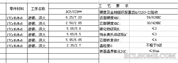

这热处理时间也太长了吧。

请科普:
DCP是指...?
IGC是指...?

我理解DCP/CCD是指渗碳层深度,如果是的话,6.25/7.2mm的渗碳层,能保证表面晶界氧化≤30um吗?

嗯嗯,操作就是这么干的,目测试样断口,6.25进入扩散期,7.2就是降温了!

         DCP/CCD会否分别是用金相法检测的渗碳层深度和用硬度法检测的有效硬化层深度?

是多大的齿轮?前面未显示的名称是什么?

尹工说了:“工件可能要进行后续机械加工”,但也有要求齿根不加工的。

他们的工件都是大工件,少则1吨以上。

肯定是大零件,不知道他们的心部硬度是否能达到要求。

这材料我做过渗碳后直接有效硬化层深度5.5

还能继续深入吗?
比如:≥7.5....。

可以吧,但渗碳时间恐怕要很长很长。

比如渗碳周期长达2周以上的。
您已经远远把老孤甩在后面了,他们估计最长时间也就是24小时。

风电上面的齿轮

心部一般要求30-42HRC。但是都是检测的刷涂面的,硬度没问题。但是没有对零件进行破坏性检测。
