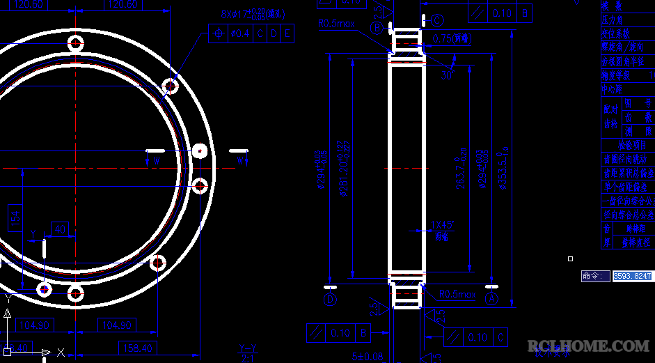

 楼主| 发表于 2015-12-23 09:13:45 | 显示全部楼层
长江 发表于 2015-12-21 13:41
不对呀,我知道襄阳一家微600x12o外齿圈用双匝感应器,电源只有300KW加热时间有点长,相当于透热淬火了 ...
          看看这个技术要求。我这个产品只能在160KW中频感应电源的立式淬火机床上调试,这个160KW的中频感应加热电源实际输出功率不会超过110KW
 楼主| 发表于 2015-12-23 09:14:16 | 显示全部楼层
这个42CD4是什么材料?

发表于 2015-12-23 14:42:14 | 显示全部楼层
孤鸿踏雪 发表于 2015-12-23 09:14
这个42CD4是什么材料?
是不是国外钢材型号?相当于国内的42crmo
签到天数: 108 天
414
2432
2432
发表于 2015-12-23 14:46:06 | 显示全部楼层
材料牌号:  42CD4
标准: NF A35-556、NF A35-557
国家与地区:  France
钢组:高耐磨合结钢
签到天数: 108 天
414
2432
2432
发表于 2015-12-23 14:48:28 | 显示全部楼层
相当于1060或者60#或者S58C的材料啊
 楼主| 发表于 2015-12-23 15:16:53 | 显示全部楼层
是的,我查到了,这个应该是法国牌号,相当于我国的42CrMo
