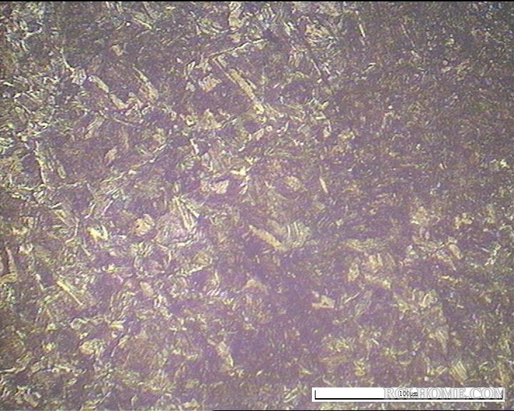

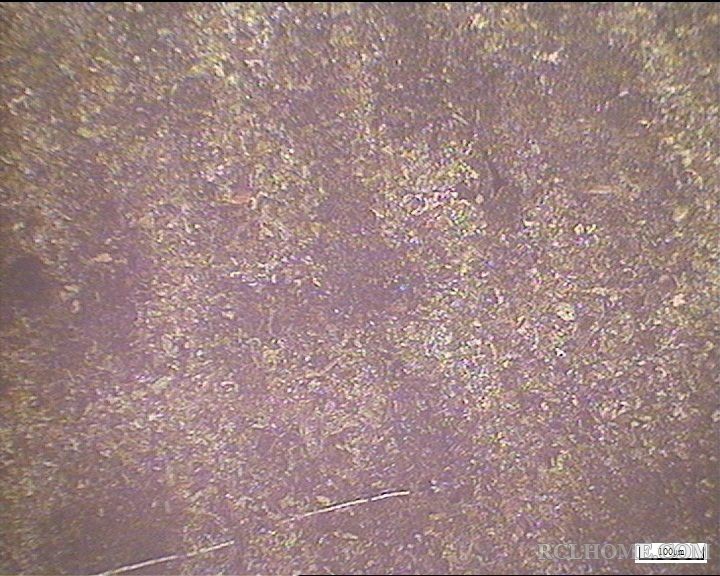

100*
100*
400*看看是不是S+上B+F
400*看看是不是S+上B+F

自抢板凳,42crmo ,规格100*100*200mm ,锻打件,860保5h 水冷 500度回火,硬度300,拉伸不过。
309
1040
1040
 楼主| 发表于 2015-12-18 20:36:45 | 显示全部楼层
有同行说大零件,如果高温回火,由于壁厚会产生屈氏体,请问是在出炉空冷的条件下产生的吗,(心部冷速慢),如果是那么我回火出炉水冷是否可以避免这个问题?
发表于 2015-12-18 21:31:51 | 显示全部楼层
guminjie 发表于 2015-12-18 20:36
有同行说大零件,如果高温回火,由于壁厚会产生屈氏体,请问是在出炉空冷的条件下产生的吗,(心部冷速慢) ...
拉伸试样取样部位?
你这里的硬度300HBW应该只是表面硬度,拉伸不合格就理所当然了。

 楼主| 发表于 2015-12-19 09:57:23 | 显示全部楼层
搬运工 发表于 2015-12-18 21:31
拉伸试样取样部位?
1/4处,心部硬度当然比表面的要低,这是无法避免的,屈服最低要求750
发表于 2015-12-19 10:08:47 | 显示全部楼层
也许同行们说的是在淬火过程中,形成托氏体。
回火后水冷怎么可以避免托氏体出现呢?
