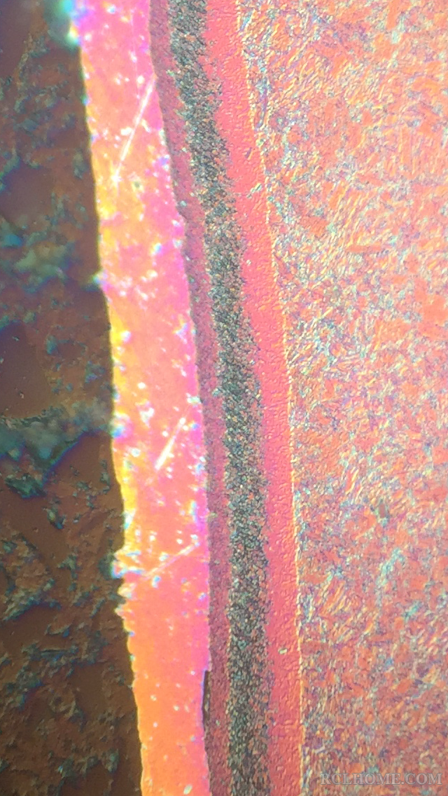

发表于 2015-12-18 11:06:42 | 显示全部楼层 |阅读模式
          众所周知,盐浴氮化易形成夹层疏松,可这个进口设备(德国炉体、加拿大尼萃斯控制系统)却调试成这个熊样

发表于 2015-12-18 13:57:43 | 显示全部楼层
连疏松层都这么均匀??氮化前没有看调制组织么?
 楼主| 发表于 2015-12-18 14:27:17 | 显示全部楼层
           氮化前是否进行过调质?不清楚。看心部组织,应该是调过质的
发表于 2015-12-18 14:46:29 | 显示全部楼层

该怎么努力?像哪个反面?

 楼主| 发表于 2015-12-18 17:00:21 | 显示全部楼层
见仁见智 发表于 2015-12-18 16:33
德国人没有调试好,也许是暂时的,凡事都有一个过程。来的调试人员只代表该企业的技术水平,或者他本人 ...
        过去,曾看到过有文献介绍:盐浴氮化会出现夹层疏松的缺陷,但不知道这个气氮试样也出现这各种缺陷,它的形成原因值得探讨啊。
         希望艾伦、大郎专家路过,解难答疑
发表于 2015-12-18 20:07:19 | 显示全部楼层
老孤,这个是气体氮化的样? 能不能不用滤色镜,红红得看得好不习惯哦{:soso__3110130392203091378_3:}
 楼主| 发表于 2015-12-19 08:40:34 | 显示全部楼层
aaron01 发表于 2015-12-18 20:07
老孤,这个是气体氮化的样? 能不能不用滤色镜,红红得看得好不习惯哦 ...
         得知贤弟要来,特意给你准备了雅间http://www.rclhome.net/forum.php ... 18870&fromuid=8,忘了给你路标了,还请贤弟见谅

发表于 2015-12-21 05:37:18 | 显示全部楼层
       热处理理论不大懂,而气体脉冲真空渗氮炉是我公司主产品之一,多年调试氮化炉的经历中,曾看到过类似的白亮层金相组织。是渗出现这种现象的原因氮或氮碳共渗工艺过程中改变了渗氮温度(先高后低);要不,温度没有变,是炉气的氮势发生了很大变化(也是先高后低)。里面的‘白亮层+疏松层’是在高温阶段生成的,外层是在低温阶段生成的;或者说,里面的两层是在高氮势时期生成的,外面的那一层是在较低的氮势气氛中生成的,较低的氮势值仍然在该钢号设定渗氮温度的‘临界氮势’以上。
      内层的疏松这么严重,表面那一层有那么多的黑点点(暗色)也许是内氧化,也许是相组成与里面的致密层不同(抗蚀性有差别)。可能的原因是商业氨气瓶中的积水太多,或者是氨气快用完,没有及时更换氨气瓶
      除了图片,没有其它证据,也不了解现场情况,仅是一种看法,瞎猜的。对不对,真不好说,错了请朋友们指正。
      若想了解我公司的气体脉冲真空渗氮炉(二代),请连接:http://www.rclhome.net/forum.php ... 5971&extra=page%3D1
孤鸿踏雪 + 20 立此存照
 楼主| 发表于 2015-12-22 10:04:13 | 显示全部楼层
南京贵林炉业 发表于 2015-12-21 05:37
热处理理论不大懂,而气体脉冲真空渗氮炉是我公司主产品之一,多年调试氮化炉的经历中,曾看到过类 ...
           非常赞同你的分析!

发表于 2016-1-22 09:46:30 | 显示全部楼层
想请问一下,为什么外层的白亮层是在 前提下“较低的氮势值仍然在该钢号设定渗氮温度的‘临界氮势’以上”所生成的?如果第二段的较低氮势低于临界氮势,会怎么样?没有夹层,但疏松更加严重?
发表于 2016-1-22 10:46:22 | 显示全部楼层
junjiew 发表于 2016-1-22 09:46
想请问一下,为什么外层的白亮层是在 前提下“较低的氮势值仍然在该钢号设定渗氮温度的‘临界氮势’以上 ...
那样就会在表面出现扩散层,里面是白亮层,再里面又是扩散层,前提是时间足够。
 楼主| 发表于 2016-1-22 11:35:24 | 显示全部楼层
aaron01 发表于 2016-1-22 10:46
那样就会在表面出现扩散层,里面是白亮层,再里面又是扩散层,前提是时间足够。 ...
那不就是三明治吗

发表于 2016-1-22 13:49:22 | 显示全部楼层
表面出现扩散层的意思是指α相吗?
发表于 2016-1-28 12:34:12 | 显示全部楼层
junjiew 发表于 2016-1-22 13:49
表面出现扩散层的意思是指α相吗?
是的,γ'相就是Fe4N,其含氮量是5.5%左右,如果最表面氮含量低到4%,不就是把γ'还原回α相和氮化物的混合相了吗? 而此种还原是如何进行的呢? 是氮化物分解造成的,氮化物的分解反应:2Fe4N---8Fe+N2, 氮气气体逸出,形成了孔洞。

发表于 2016-2-1 11:05:35 | 显示全部楼层
aaron01 发表于 2016-1-28 12:34
是的,γ'相就是Fe4N,其含氮量是5.5%左右,如果最表面氮含量低到4%,不就是把γ'还原回α相和氮化物的混 ...
问题就在于,按照前面所述,若第二段的表面氮浓度高于5.5%,会形成夹心疏松;若第二段小于5.5%,γ`向α向转变,依旧形成疏松。对吗?那前者产生的机理是什么?
发表于 2016-2-1 12:27:56 | 显示全部楼层
junjiew 发表于 2016-2-1 11:05
问题就在于,按照前面所述,若第二段的表面氮浓度高于5.5%,会形成夹心疏松;若第二段小于5.5%,γ`向α ...
疏松产生机理比较一致的观点是氮化物分解成氮气和铁,白亮层里发生这种分解就会有氮气从化合物层里逸出形成空洞。如果要控制白亮层疏松,应该从抑制氮化物分解这一角度来着手。

发表于 2016-2-1 12:39:47 | 显示全部楼层
aaron01 发表于 2016-2-1 12:27
疏松产生机理比较一致的观点是氮化物分解成氮气和铁,白亮层里发生这种分解就会有氮气从化合物层里逸出形 ...
感觉这个话题就比较高大上了,控制疏松要同时配合温度,氮势,时间。我想知道哪个因素的影响最重?请赐教~~
发表于 2016-2-1 13:28:51 | 显示全部楼层
junjiew 发表于 2016-2-1 12:39
感觉这个话题就比较高大上了,控制疏松要同时配合温度,氮势,时间。我想知道哪个因素的影响最重?请赐教 ...
温度和氮势是根本,精准地控制温度、氮势,让实际气氛氮势波动降低到最小。
时间尽可能短,再精准的控制,都还是有波动的,其实零件表面是处于动态平衡状态的,不可能完全避免氮化物分解,所以长时间渗氮还是会有较多疏松的。

发表于 2016-2-1 15:30:44 | 显示全部楼层
时间尽可能短,再精准的控制 ...
从您的叙述来看,氮势/温度的波动看来对疏松的影响很大!温度可以较好的控制,但精确的控制氮势可能就有点难度了。比如气氛建立的初期,往往会通入高流量的NH3,此时KN可能偏高。能否细说一下氮势的波动,对疏松影响的原因呢?
发表于 2016-2-1 15:41:56 | 显示全部楼层
junjiew 发表于 2016-2-1 15:30
从您的叙述来看,氮势/温度的波动看来对疏松的影响很大!温度可以较好的控制,但精确的控制氮势可能就有 ...
氮势是炉内气氛的渗氮能力,我们关心的其实是炉内零件表面的氮浓度变化,两者还是有差别的,长时间等温在一种气氛里,才会达到相对的平衡,即使平衡,这个平衡也是动态的平衡。
刚刚开始渗氮的时候,零件表面其实氮浓度是0,气氛氮势能让表面增氮到7%浓度,并不意味着表面能瞬间到达,而是要经过较长时间才能达到7%。 达到平衡后,后期如果你给的氮势低于起始的强渗氮势很多,就会让表面浓度开逐渐下降,这个下降是以氮化物分解的形式实现的,必然使得疏松更容易形成。工艺上如果要控制疏松,最好不要人为设置先高后低的氮势。
即使设置的一段式工艺,其实还是会有疏松产生的,前面说过这种平衡是动态的,局部的平衡,局部出现温度、气氛微小变化,还是有机会出现氮化物分解,所以时间不宜太长。氮势和温度控制得越接近一条笔直的直线越好,变氮势变温度都是对疏松控制不利的。
