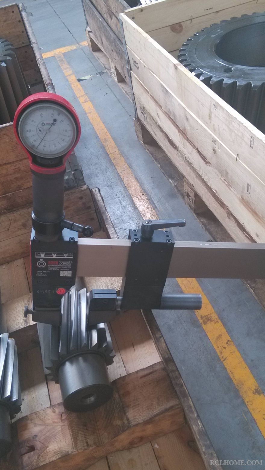

          有一种齿面硬度计
便携式硬度钳.pdf
1.23 MB, 下载次数: 52
搬运工 + 10 立此存照

沈阳天星也出齿面硬度计,不知准确性如何,有用过的评价一下
发表于 2015-12-18 15:56:53 | 显示全部楼层
这个东东多少银子?
发表于 2015-12-18 16:45:42 | 显示全部楼层
秦时明月 发表于 2015-12-18 15:56
这个东东多少银子?
        不知道,直传的这个是我们的顾客提供的照片。我们给其供货,每次他们都反馈说硬度高

       这是天津西门子公司使用的硬度计,我们给他们供几种磨齿齿轮和齿轴,送了几次样(包括后期送货),他们总是反馈硬度高,可我们对成品的齿端面、轴外圆、齿顶检查硬度都在合格范围,齿面也是磨过的,单边模量一般在0.20mm左右,这说明这种硬度值检测值比实际值要偏高1~1.5HRC

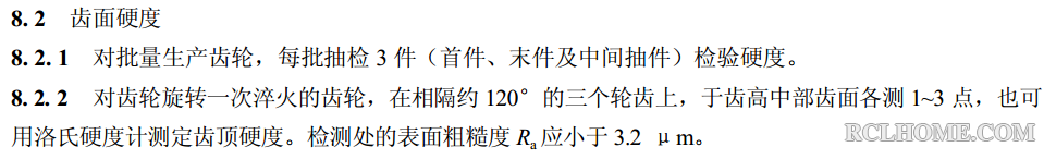

这是火焰淬火和感应淬火的一个标准
齿轮火焰及感应淬火工艺及其质量控制(JBT 9171-1999).pdf
158.57 KB, 下载次数: 22
谢谢杨工!  发表于 2015-12-20 20:29
