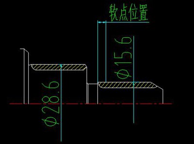

图示零件
技术要求:QT600-3,层深1.5-3mm,硬度HRC52-58

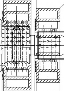

加工描述:Φ15.6轴颈先淬火(加热时间3s),Φ28.6轴颈淬火(加热时间5s)
1、最小轴颈Φ15.6轴颈检测,初检硬度合格均为HRC53/54/55,
批量生产检测,偶尔也有HRC52/53的情况,但是总是有那么1-2根,
如图示淬火区(从淬火区起始位置往右5mm开始检测)出现硬度HRC50.5/51.5的情况,
初检和绝大部分情况都是HRC52/53/54.
2、Φ28.6硬度均为HRC55/56/57,检测从来没有不合格情况;

1、左侧Φ28.6轴颈加热是否对先淬火的Φ15.6轴颈有回火作用(软点处)?
如果有影响,为什么不是每一件都有问题,而是抽检出现某一件情况?

感应器1

零件图1
登录/注册后可看大图

2.质疑是邻近部位加热的影响;

可能存在冷却盲区!

这个问题应该比较简单,首先是球墨铸铁的硬度检测有一定的方法,是否掌握,其次是感应器结构有问题,这个楼主应该知道。
发表于 2015-12-17 11:04:03 来自手机 | 显示全部楼层
淬细的时靠近粗端的台阶会把软点处的磁场分散,建议感应器结构上避免或减轻这种干扰。
