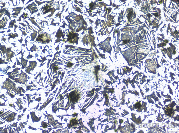

它们之间有何异同点?

沙发有张图片供大家分析:

地板再上张图片供大家分析:

 楼主| 发表于 2015-12-15 22:14:58 | 显示全部楼层
吉祥如意 发表于 2015-12-15 17:02
地板再上张图片供大家分析:
两张图片本质上有差别啊。

发表于 2015-12-16 18:38:04 | 显示全部楼层
第二张图除了铁素体魏氏,彷佛还有贝氏体。

发表于 2015-12-17 15:01:05 | 显示全部楼层
请杨工做个评述吧!魏氏体型铁素体和贝氏体型铁素体怎么区分,什么情况下会产生。我们铸钢件正火比较多,经常会出现不合格。第二张图片就是我们实际中碰到的。

发表于 2016-11-14 07:44:12 | 显示全部楼层
铁素体网想晶内生长针状组织。。。。。。跟铁素体的区分。。。呵呵。。。只能说魏氏组织是放大100倍下观察。然而铁素体。你们自己想吧 。。。。
所谓图2说是魏氏组织我不认同。图2明显是放大400倍下拍摄的。只能说图2是贝氏体。。。
