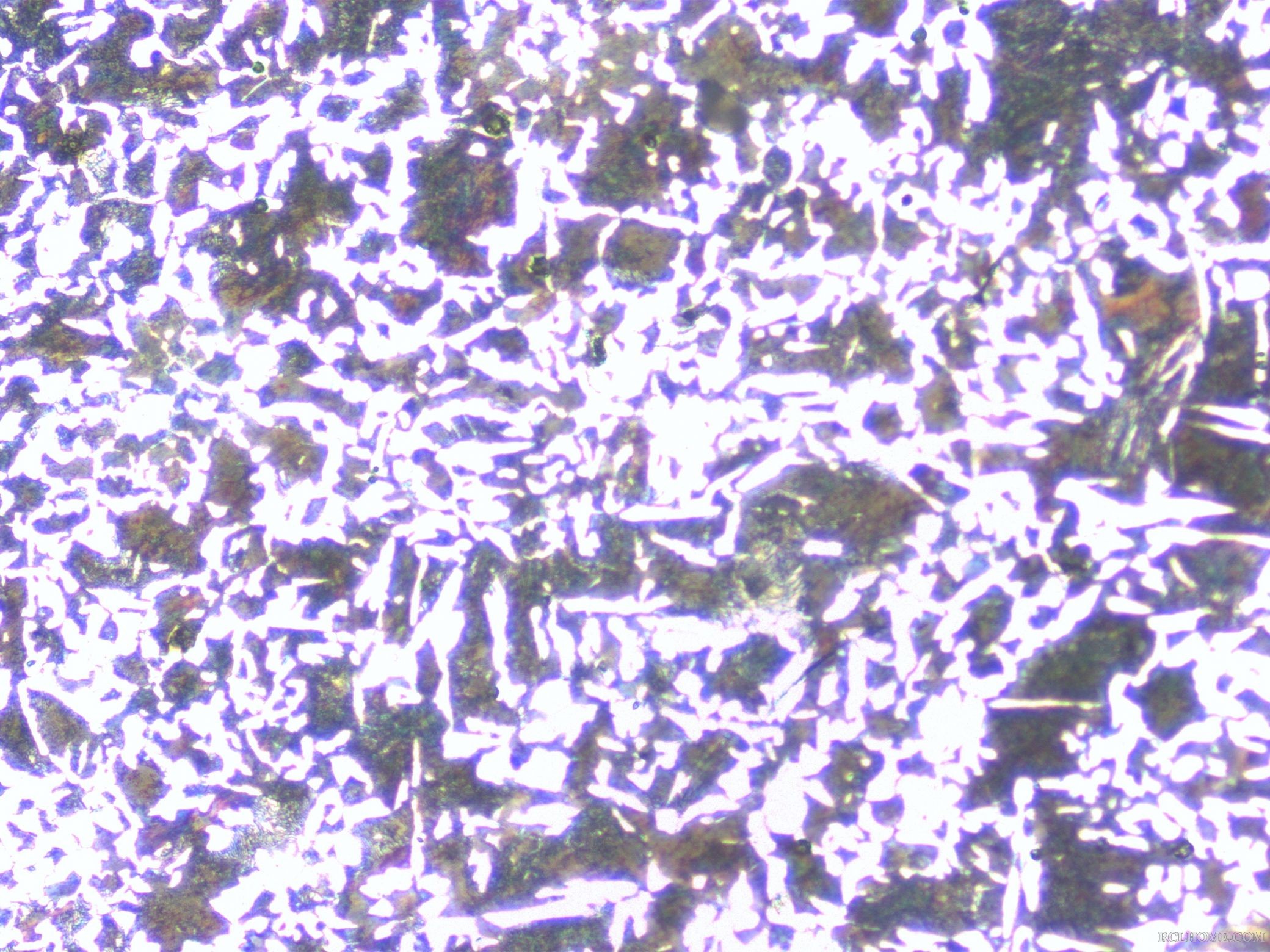

45#钢正火,温度840℃,时间150分。多用炉前室充氮气冷却

大家支招看看怎么改善

 楼主| 发表于 2015-12-14 13:47:52 | 显示全部楼层
登录/注册后可看大图
第二张图片在这里看看,谢谢您。
发表于 2015-12-14 18:55:25 | 显示全部楼层
正火温度够,保温时间足,冷却速度不足!

发表于 2015-12-14 20:15:30 来自手机 | 显示全部楼层
这是100倍的吗?请教高工,这些白色针状铁素体是魏氏体组织吗?

发表于 2015-12-15 21:49:20 来自手机 | 显示全部楼层
感觉有混晶粒和魏氏组织。
发表于 2015-12-15 23:44:48 | 显示全部楼层
发表于 2015-12-15 23:53:30 | 显示全部楼层
qibao9891 发表于 2015-12-15 23:44
无标尺、无倍率、无工件基本说明。
所以:
楼主你这要是2吨重的铁球,我建议水冷正火。 ...
并且对这个2吨重铁球的金相组织检验部位也要做些规定。
