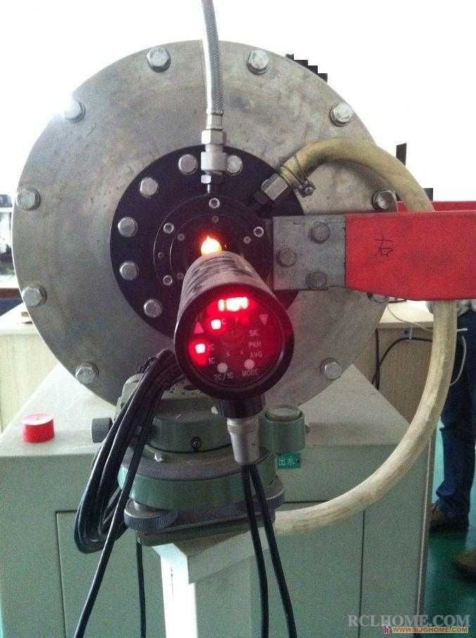

发表于 2015-12-12 14:22:19 | 显示全部楼层
           感应加热与离子氮化的温度测量
感应加热与离子氮化的测温.doc
23.5 KB, 下载次数: 54
感谢杨工上传的资料!  发表于 2015-12-12 18:44

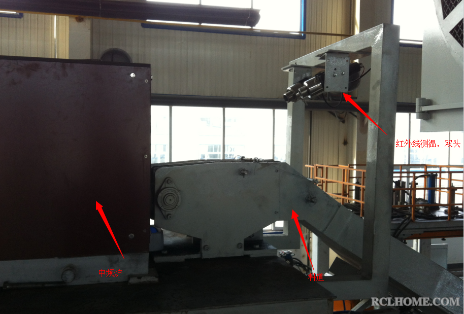

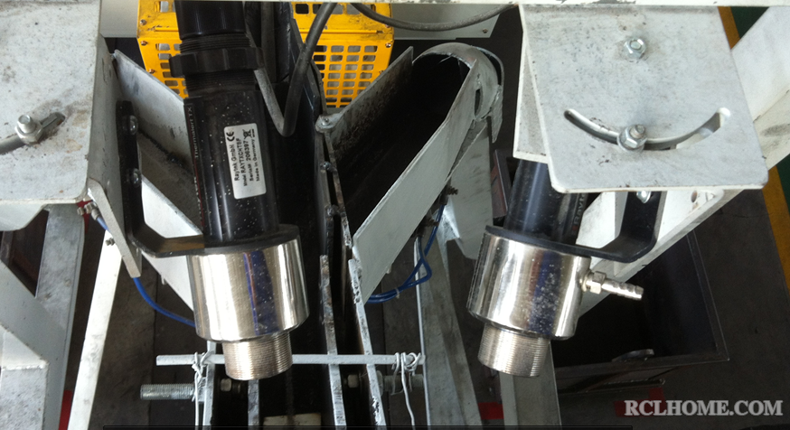

发表于 2015-12-17 09:16:15 | 显示全部楼层
我上传的这一款是用于中频感应加热锻造温度控制的,但没有用过
